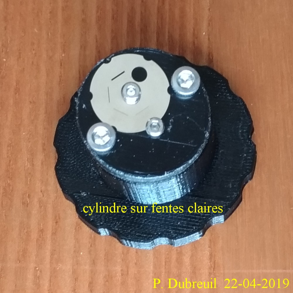

Quelques nouvelles concernant l'évolution et finalisation du projet UVEX(3) .
Après les essais "fente claire" de Christian il à bien fallut suivre coté CAO :-)
J'ai effectué les modifs et réaliser de mon coté le premier essai fente claire hier soir.
support fente claire
cylindre porte fentes claires.jpg (185.86 KiB) Viewed 4236 times

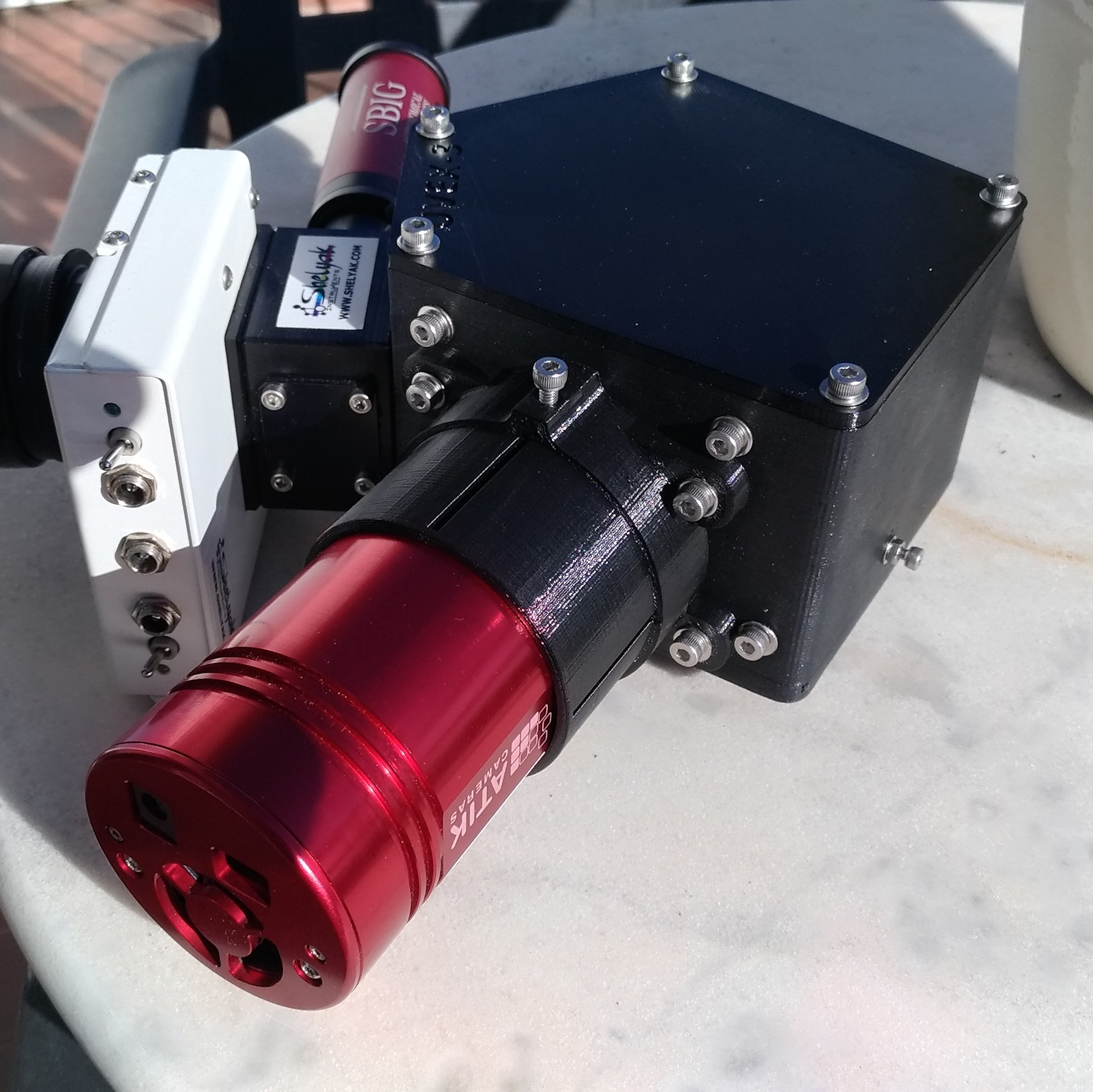

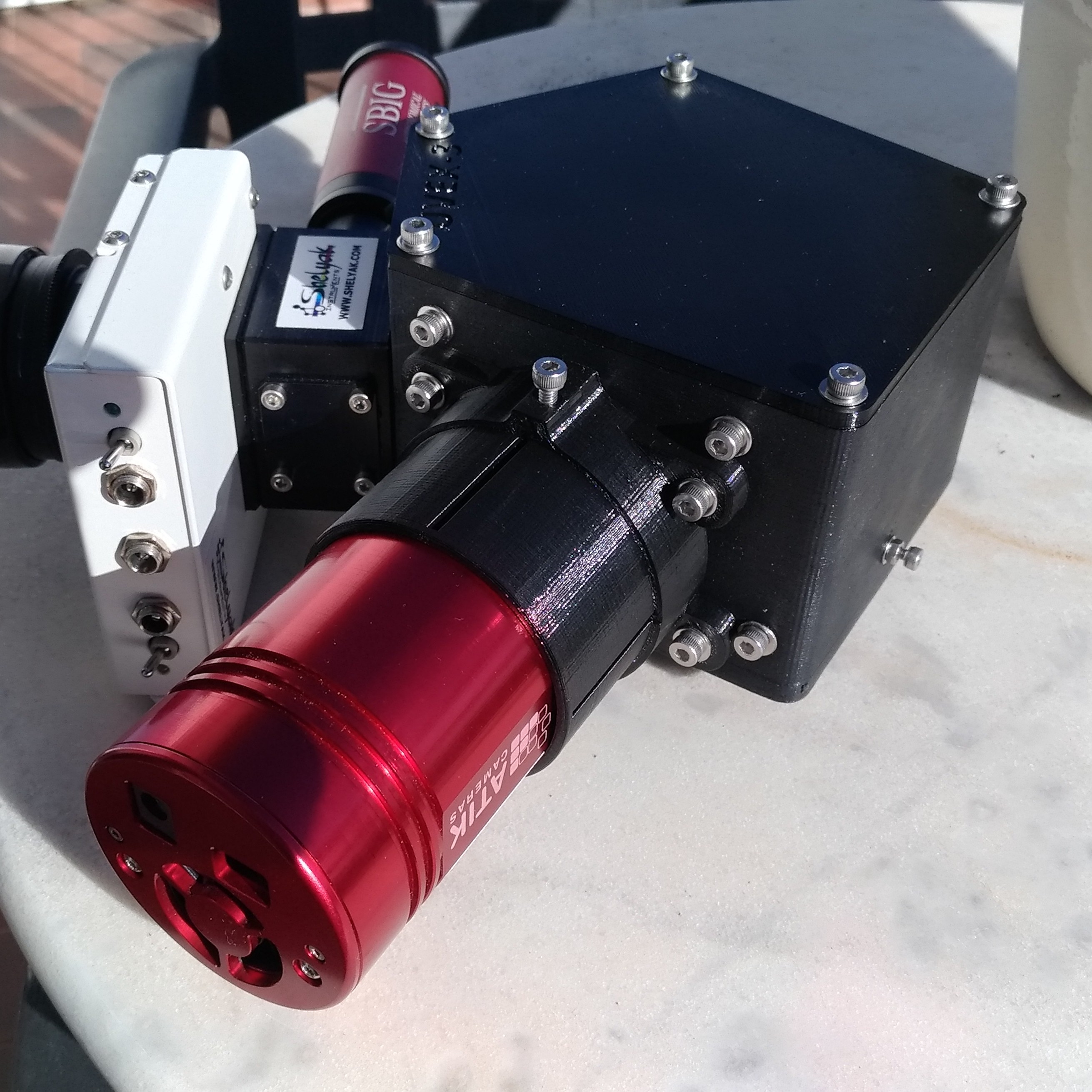

J'utilise une ATIK 414EX pour les acquisitions science, le corps de la caméra étant imposant, pour une meilleur soutien j'ai rallongé son support, ca change tout !
Support ATIK rallongé
Cordialement
Thierry Barbier

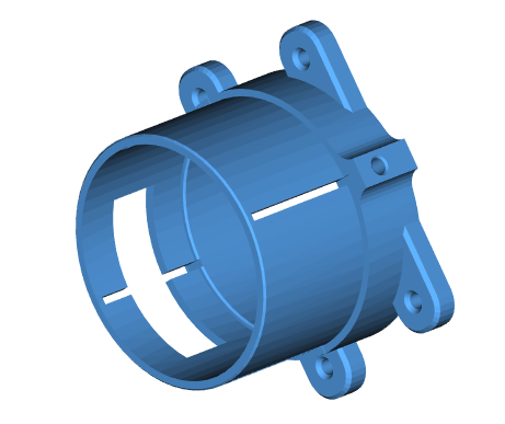

J'aurais un peu peur de boucher les aérations à l'avant de la caméra... A moins que le support soit évidé aussi ?
Posts: 207
Re: UVEX(3) fente claire, support ATIK renforcé
Post by Dubreuil Pierre »
Bonjour Yhierry
On ne le voit pas sur l'image précédente mais j'ai bien prévu une lumiere pour la ventilation.
Atik caméra
Atik caméra
Support ATIK camera.png (45.39 KiB) Viewed 4148 times
