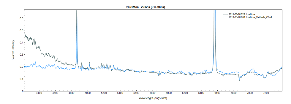

J'ai utilisé ta méthode pour corriger un spectre de v694 Mon que j'ai acquis en Mars 2019, avec un LHIRES3, un réseau à 150tr/mm et une ASI183MM Pro.
Pour la réduction du spectre, j'avais initialement utilisé une étoile de référence proche et acquise immédiatement après v694 Mon. Mais la correction reste difficile dans le bleue, probablement dû à la faible hauteur de l'étoile sur l'horizon.
Avec la méthode que tu proposes dans ton article, j'obtiens une meilleure correction dans le bleu.
J'ai essayé cette méthode sur un spectre de la même étoile obtenu en Février (30 jours avant), mais cette fois, la correction reste mauvaise dans le bleu.
Peut-être est-ce dû cette fois au paramètre AOD et autres paramètres atmosphériques (que j'ignore) qui ont changé fondamentalement entre Février et Mars?
Dans tous les cas, la méthode donne la possibilité de rattraper des acquisitions qui seraient entachées de défaut.
Ibrahima.
