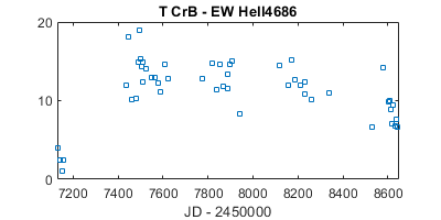

Re: T CrB near nova outburst

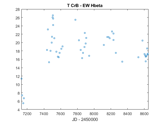

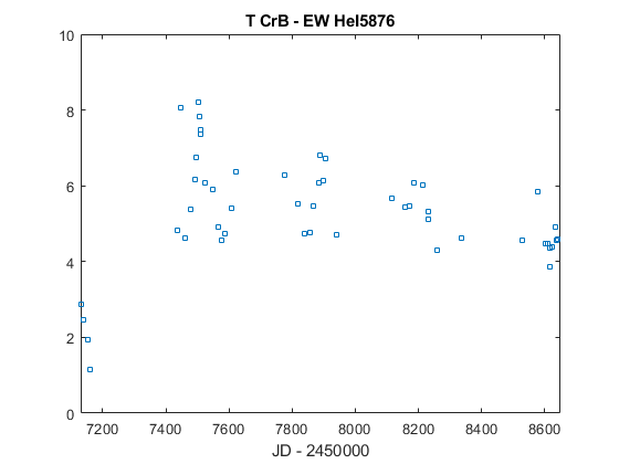

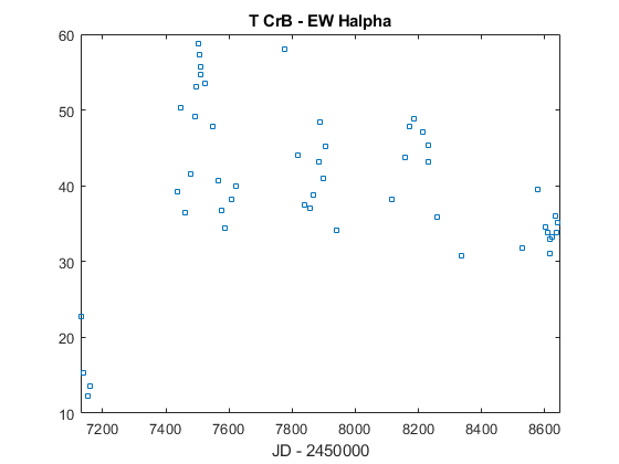

Update of the lines evolution from Echelle spectra:
I'm working on the singlet line HeI 6678, harder due to the shape of the continuum.
Since the high state detected in 2015 (Munari & al.), the general shape of recombination lines is decline, while forbidden lines increase.
At a first glance, there's no clear correlation between the oscillations clearly visible in the Balmer lines EW and the orbital period (to be confirmed)

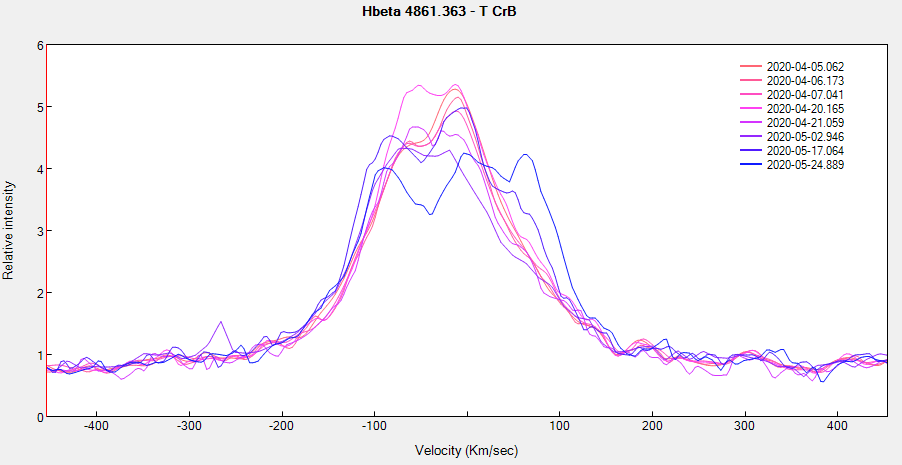

- Posts: 1565
Fast changes
We are observing fast and strong changes of the profiles of the main lines, notably H beta, He I 5876.
In parallel to the monitoring at low resolution, spectra at resolution > 2000 are very welcome, especially H beta, He I 5876, He II 4686, [OIII] 5007.
are very welcome at high cadency. One spectrum a day should be a must.
Check also for flickering, notably on H beta (one spectrum every 300 seconds during 2 hours)
Photometry (V and B) also welcome.

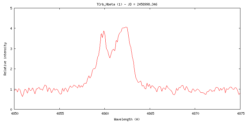

- Posts: 1269
Here's an animation on H Beta with individuals exposures of 900s
I don't know if the evolution is real or du to atmosphere turbulence ?

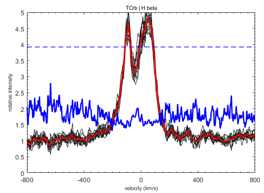

- Posts: 1565
Bonjour Olivier,
Peux-tu m'envoyer un zip avec les spectres individuels de l'ordre 46
Merci d'avance,
Merci d'avance,
- Posts: 1565
Olivier,
La réponse à ta question
En noir: spectres individuels (14)
En rouge: la moyenne
En bleu, on calcule pour chaque point en longueur d'onde (ici transformée en vitesse radiale) l'écart type des spectres individuels divisé par la moyenne.
Tirets bleus: une valeur moyenne de l'écartype est calculée sur 20 points du continuum (c'est l'inverse du SNR) et multipliée par 3.
Pour des raisons de clarté du graphe, ces valeurs sont multipliées par 10 et décalées de +1.
La variation est inférieure à 3 sigmas, on peut donc considérer qu'il n'y a pas de flickering.
Voir: http://www.astrosurf.com/aras/novae/Inf ... 016-08.pdf page 58
- Posts: 1269
Merci François,
Je comprend bien le process pour vérifier le flickering.
trés bien comme démonstration
