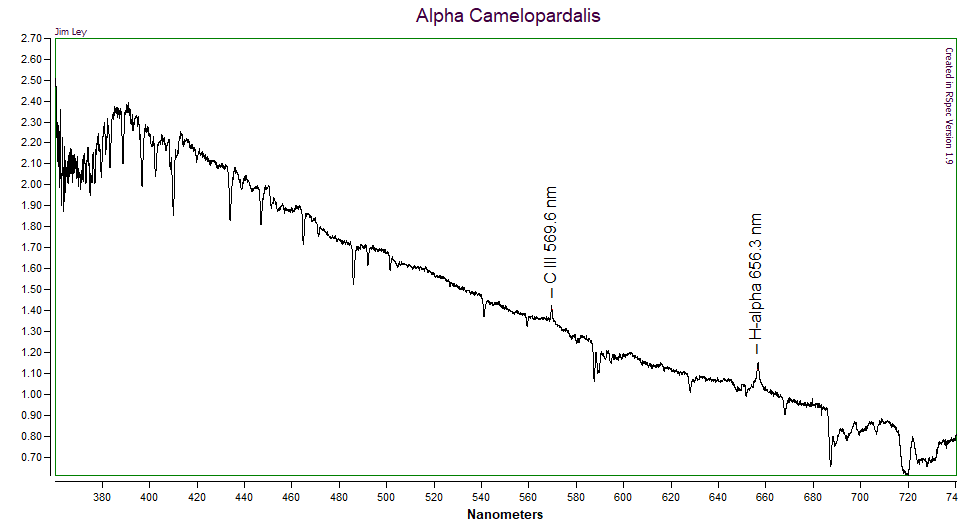

Post by James Ley »
pour que l'on voie C III en emission a 569.6 nm.
alpha cam.png (16.26 KiB) Viewed 4662 times
Cette emmision est le résultat de la température et de la physique atomique et non de la perte de masse de cette étoile extrême. On la voit dans une étoile O9.5 mais un peu plus froide, à B0, elle disparaît.
The emission of C III at 569.6 nm is produced due to atomic physics: the temperature of the star is hot enough to excite electrons to the d orbital and yet remove them from the p orbital. The result is selective emission only at this wavelength and at or above this star's temperature.
http://articles.adsabs.harvard.edu/pdf/ ... .243..204E

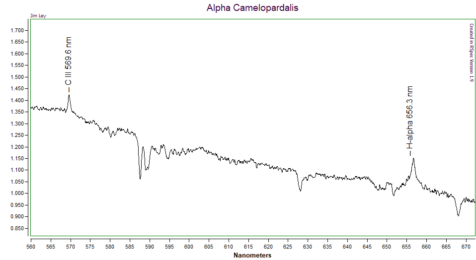

L'emission Hα est produite par le fort vent stellaire.
The Hα peak is variable and is produced by the strong stellar wind.
alpha cam zoom.png (15.05 KiB) Viewed 4662 times

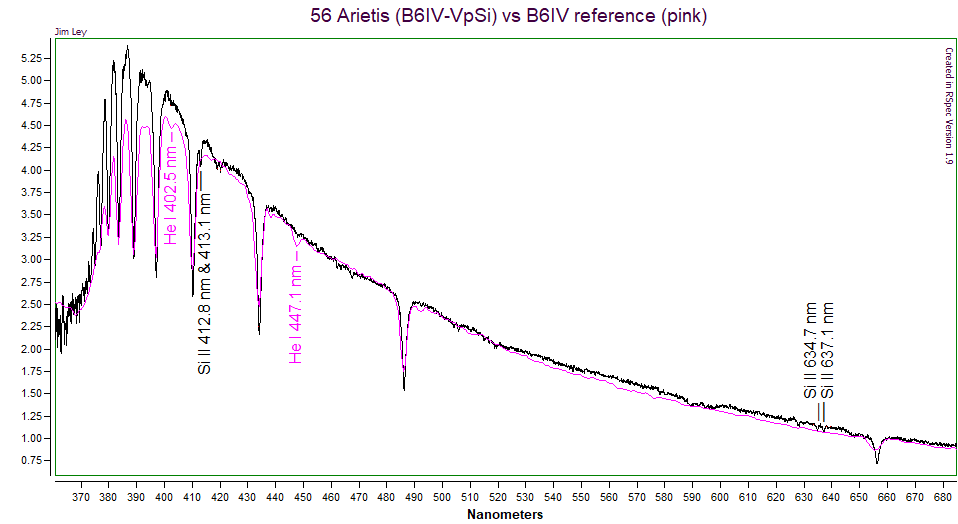

Je peux rapidement prendre des spectres de divers objets lumineux avec suffisamment de détails. Pas de prix Nobel, mais je m'amuse. Voici le spectre particulier de 56 Ari avec son manque d'hélium et excès de silicium.
56 Ari full.png (20.63 KiB) Viewed 4427 times

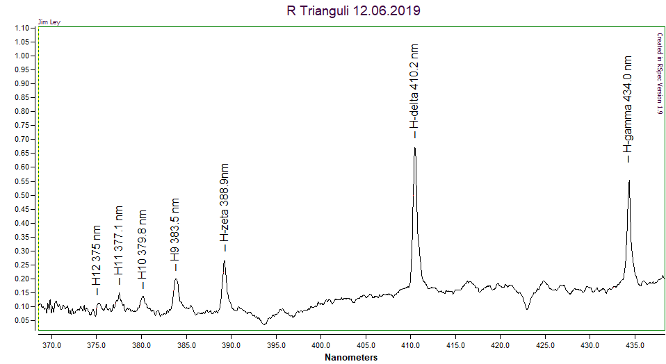

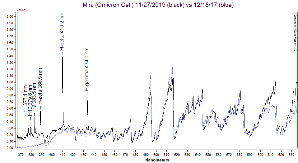

Les étoiles variables de type Mira ont également de belles raies de Balmer très fines.
Mira 11.27.png (24.63 KiB) Viewed 4427 times
R Tri.png (17.43 KiB) Viewed 4427 times
