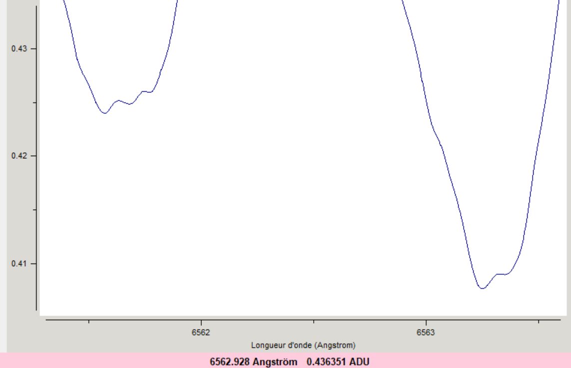

Ci-joint le spectre d'une binaire spectroscopique sur Ha.
On voit que la raie d'absorption est dédoublée, mais on voit aussi qu'il y a plusieurs "pics" d'absorption sur chacun des raies d'absorption.
Savez vous pourquoi ?
Est ce que c'est le mouvement propre de chaque étoile que l'on retrouve sur les pics ? Mouvement propre de l'étoile décalée dans le bleu, mouvement propre de l'étoile décalée vers le rouge ? (il peut y avoir 2 ou 3 raies d'absorption dans chaque raie... !)
Binaire spectro

- binaire_spectro.png (38.48 KiB) Viewed 3809 times

Re: Binaire spectro
Salut Etienne ?
Je pense que c'est du bruit.
Pour verifier cela tu gagnerais à afficher ton spectre en mode "escalier", donc sans lissage.
Ensuite tu regardes si ces petits motifs sont du meme ordre de graneur que ceux presendts dans le continuum.
Que donnes une mesure du SNR proche de Ha ?
Benji
Benji
- Posts: 1041
Re: Binaire spectro
Salut Benji,
Tu dois avoir raison ça doit être du bruit. Sur le continuum je suis à peu près vers les 12000 ADU puis ça chute avec l'absorption de la raie.
Je ne serais te donner le SNR précis du spectre, mais ça à l'air d'être du même type que le bruit.
