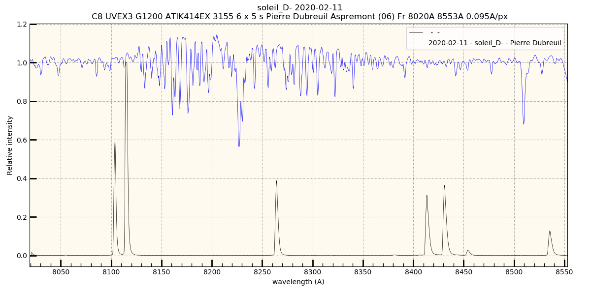

Je tente de pousser mon UVEX -->IREX vers 1000A a l'aide du spectre solaire afin de créer les listes de raies Ar/Ne correspondantes aux divers champs balayés avec le réseau 1200tr/mm.
Je ne parviens pas à trouver d'identification au dela de 8100A. J'utilise le module Alpy comme lampe de calibration.
l'excellent Atlas de Richard Walker, CH-Rifferswil se 'lmitant si je puis dire à 8100A !
Aussi une identification faite par Christian Buil pour LhiresIII 600t/mm jusqu'a 8919A ne me permet pas de m'y retrouver avec le reseau 1200/mm et le faible champ couvert par la caméra.
Peut être qu' un pro ou un expert de l'IR proche peut nous donner des infos sur ce qui est dispo compte tenu de ma configuration UVEX 1200tr/mm et Atik 414EX.
Un exemple de calibration maxi que j'atteins, sans être vraiment sur de la calibration Ar/Ne. j'ai encore plusieurs champs au delà !
Spectre solaire 8000-8500A
Soleil 8000A-8500A.png (121.53 KiB) Viewed 7232 times

Thanks to Michel's list, I believe these are the IR-wavelength numbers that correspond to your "Soleil 8000A-8500A.png" emission chart:
8115.311
8264.522
8408.21
8424.648
8521.442
The 1st two numbers (8115 & 8264) closely match your chart, but as the emissions progress, there is more deviation between what I read off your chart and
the numbers Michel provided. Maybe the dispersion (A/Px) is off?
