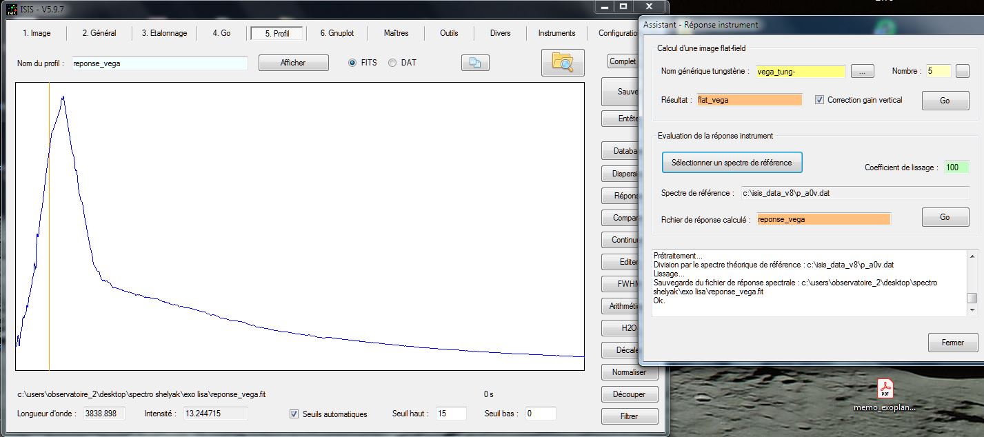

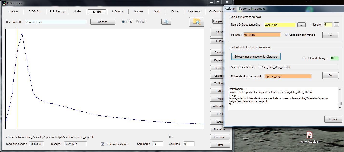

.....autre question à propos de ce tuto ISIS / Lisa de C.Buil ( cf :  http://www.astrosurf.com/buil/isis/guide_lisa/tuto.htm ):
après avoir réalisé la réponse instrumentale, la courbe obtenue n'a rien à voir avec l'illustration de la dite-courbe du tuto ( cf pièce jointe) alors que je suis scrupuleusement chaque étape.
À ce stade, je ne comprends pas .
Merci d'avance pour vos explications.
RC
