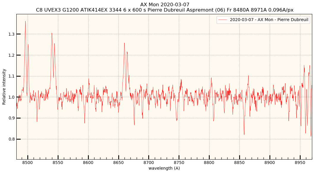

Bonjour à tous
hier soir, malgré'une grosse Lune, après avoir vérifié Bételgeuse (rien de différent ces jours-ci) un nouveau spectre de AX Mon dans le triplet du Calcium .
Les raies sont très dédoublées ...
spectre complet:
AX Mon Triplet Ca II
AX Mon 20200307_Pierre Dubreuil.png (119.32 KiB) Viewed 7221 times

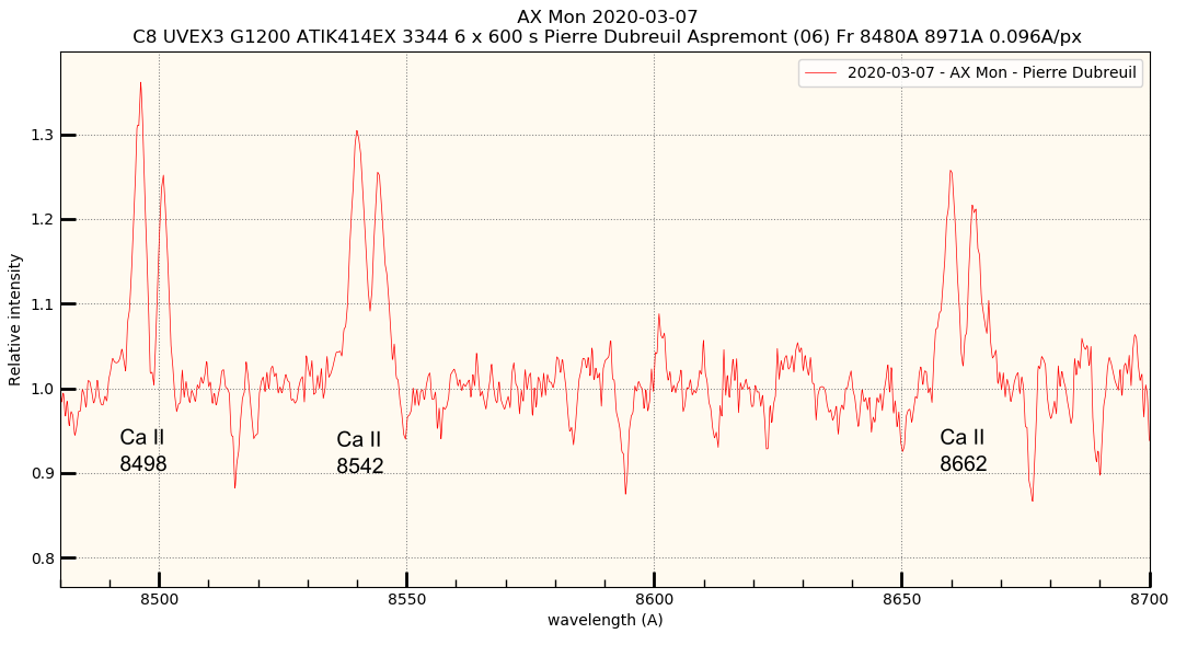

Zoom autour du triplet:
ZOOM AX Mon Triplet Ca II
AX Mon (zoom Ca II) 20200307_Pierre_Dubreuil.png (103.61 KiB) Viewed 7221 times
Si quelqu'un peut quantifier la rotation du disque autour de l'étoile , je peut fournir le FIT.

Salut Pierre
Marche bien cet Uvex!
Bon on retrouve toujours les doubles pic, donc tes spectres de Ax mon le 19 février étaient bon. Pas d'explication pour ces doubles pics?
Bonne journée.
Alain.L
Benjamin Mauclaire
Posts: 258
Re: AX Mon (HD 45910 Be star) UVEX -> IR
Post by Benjamin Mauclaire »
Vu que c'est une etoile Be, c'est le disque qui cree les raies d'emission.
Comme ce disque est en rotation, la raie en emission produite par le disque est elargie.
La partie en absorption est cree dpar La photosphere de l'etoile cree une raie plus etroite en obsorption.
La superposition des 2 conduit à une forme en "M".
Mais cette forme peut etre differente et depend de l'angle de visee du systeme par rapport a la Terre.
Donc le pic "rouge" est une contribution de la partie du disque qui s'eloigne et le pic "bleu" une contribution de celle qui se rapproche.
Benji

Posts: 1041
https://gaia.obspm.fr/la-mission/les-re ... a-emission
La rotation rapide de ces étoiles entourées d’un disque gazeux produit des profils de raies très différents selon l’inclinaison du disque par rapport à la ligne d’observation : un seul pic lorsque le disque est vu du dessus, deux pics de tailles et de séparations différentes selon l’angle d’observation. La séparation entre les deux pics (V, pour violet à gauche) et R (pour rouge à droite) et leurs intensités dépendent de l’angle sous lequel on observe l’étoile mais aussi de la vitesse de rotation et de la taille du disque. Ces variations sont illustrées sur la Figure
Michel Verlinden
Posts: 191
Post by Michel Verlinden »
Bravo Pierre,
Ton spectre est collector. En effet, les étoiles Be sont moins bien étudiées dans le proche infrarouge que dans le visible. La présence du triplet de CaII en émission est surprenante,c'est toujours une énigme fin 2019. Un point de plus pour l'IREX à sa plus haute résolution.
AX Mon ne présente pas de raies de Paschen en émission. D'autres Be exhibent le triplet CaII et des raies de Paschen en émission. On a même des Be avec le triplet en absorption. L'IRAF dispose d'un algorithme pour découpler les raies de Paschen blendées avec le triplet de CaII.
Certaines hypothèses formulées:
- l'émission du triplet de CaII pourrait avoir lieu dans des zones plus froides du disque (à 5000K), les régions les plus externes.
- la présence du triplet en émission pourrait aussi signer la présence d'un compagnon froid qui éjecterait de la matière contenant le calcium.
Davantage de spectres de Be dans le proche infrarouge et à bonne résolution aideraient à étudier ces deux pistes.
Des explications plus détaillées et des exemples nombreux dans la thèse récente que je mets en lien : http://repository.christuniversity.in/7885/.
D'autres raies de Be dans le NIR sont intéressantes à suivre et sont signalées dans l'article, comme OI 8446, en émission dans certaines Be.
Ce serait super que Valérie Desnoux, Coralie Neiner ou tout autre spécialiste puisse nous parler des Be et de l'exploitation des spectres dans le NIR à l'occasion d'une prochaine rencontre de spectroscopistes amateurs. Est-ce possible ?
