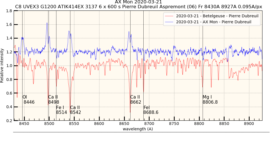

Bonjour à tous
Avec ce confinement obligatoire et nécessaire nous disposons de plus de temps pour observer les étoiles.
Tout d'abord le suivi Ax Mon et Bételgeuse:
Ax Mon vs Bételgeuse
Ax Mon vs BetelgeuseNET.png (138.24 KiB) Viewed 3808 times

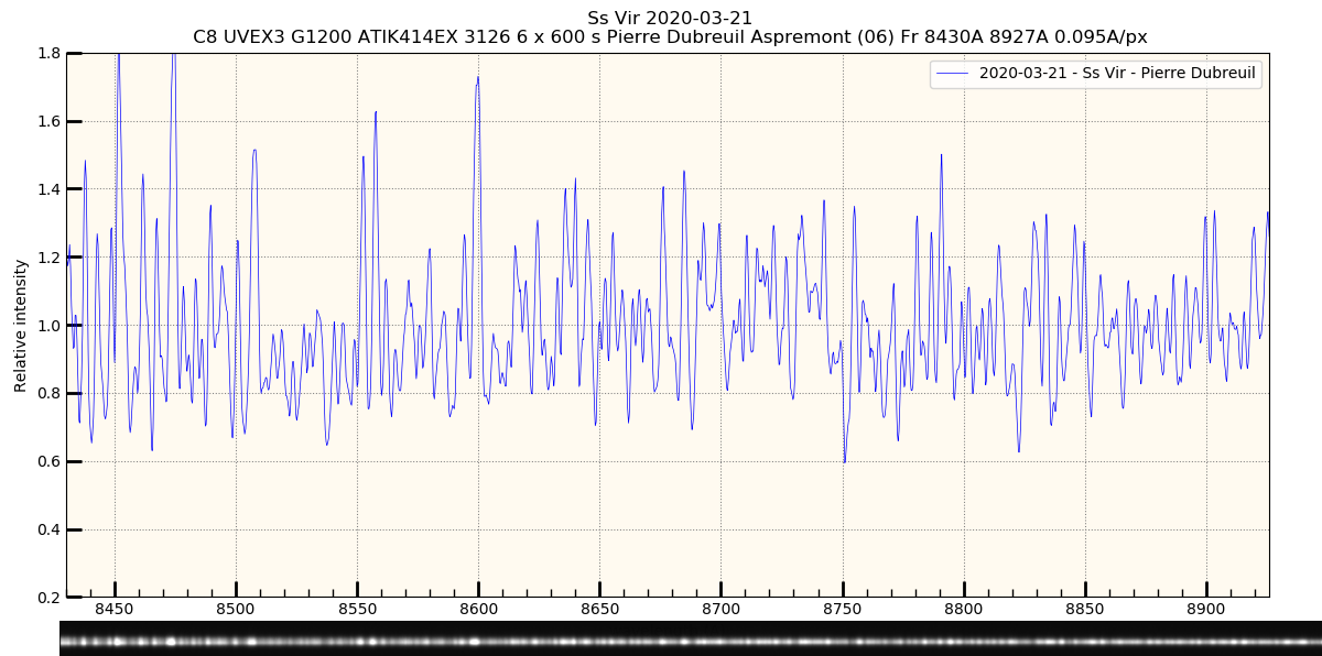

Ensuite une étoile carbonée :
Etoile carbonée
Etoile carbonée
Ss Vir C6,3e(Ne)NET.png (156.11 KiB) Viewed 3808 times

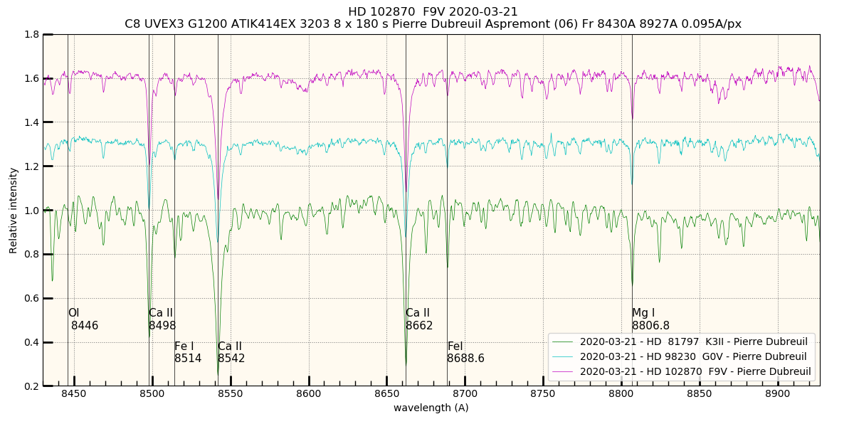

Et enfin 3 types spectro différents:
types H, G K
types H, G K
Types K-G-F_NET.png (187.46 KiB) Viewed 3808 times

Bonjour Pierre,
Bravo pour ces spectres.
En pièce jointe, des Be classiques présentant OI_7774 et OI_8446 en émission. Amicalement,
Michel
