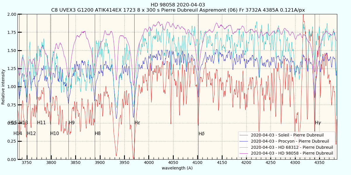

Bonjour à tous
Passage de l'IR proche à l'UV proche .
Quelques essais avant la comète , mais pas tout de suite, encore trop faible pour cette config !...
spectres autour de H & K
Spectre3731 to 4384.png (297.7 KiB) Viewed 8344 times

Nice work Pierre!
See if you can go to 3500A (Christian has gone to almost 3300A!)....I can get to 3610A with my Alpy600 after replacing the glass cover of my Atik414ex with
a UV clear one...the grism and astigmatism limits me going much below 3600A.

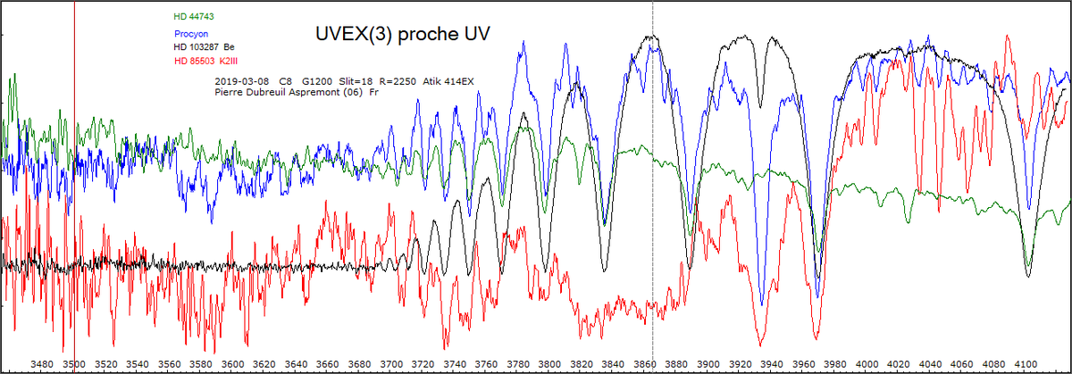

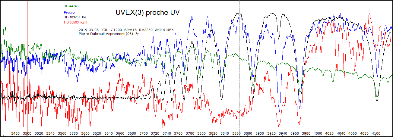

James Foster wrote:Nice work Pierre!
Bonjour James
Exemple réalisé avec G300 500nm.
UV G300
UV G300

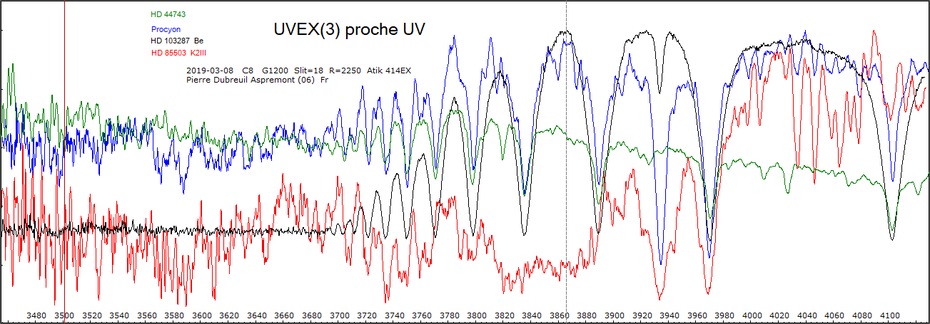

Ibrahima wrote:Bonjour Pierre.
Ton réseau à 1200 traits est blazé à quelle longueur d'onde?
Est-ce le même réseau que tu as utilisé pour UVEX-->IR?
Cdlt,
Ibrahima.
Bonjour Ibrahima
Reseau 1200Traits blazé 500nm

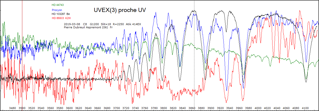

To: Pierre,
Re:"Bonjour James Exemple réalisé avec G300 500nm."
Magnifique pénétration dans les UV Pierre!
