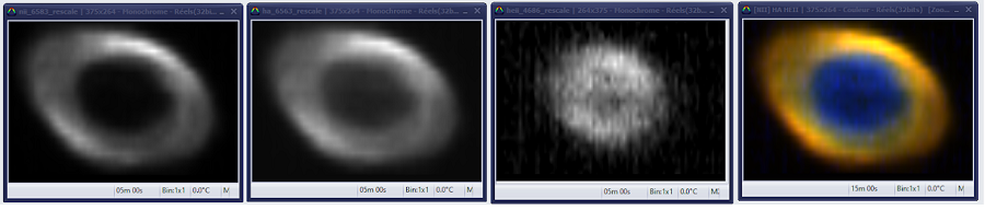

Une reconstitution d'image [NII] Ha HeII :

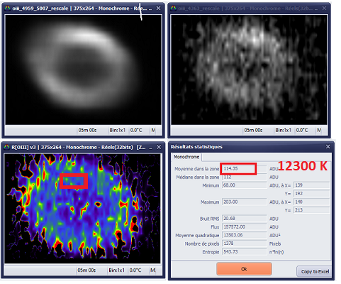

J'ai fait une carte de température des électrons des regions O2+ (en réalité il s'agit du rapport R[OIII]=I5007+I4969/I4363), la carte est très bruitée et pas fiable du tout !
On voit quand même que la température est à peu près homogène dans l'anneau. Les valeurs obtenues sont un peu importantes pas rapport à la littérature (10 000 - 11 700 K).
En plus je n'ai pas dérougi les données, le résultat est sous doute un peu plus élevé du coup d'une centaine de K (l'extinction n'est pas très forte, décrément moyen = 3).

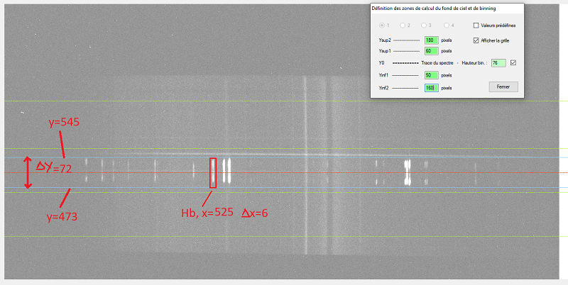

Rien de plus simple pour générer l'image à une longeur d'onde donnée.
J'utilise en effet la commande scan d'ISIS, Christian explique cela très bien ici : http://www.astrosurf.com/buil/scan/demo.htm
Il suffit de définir la hauteur delta Y sur laquelle s'étale les raies.
Sur l'exemple ci-dessous cette largeur est de 72 pixels centrée sur y=509
Il suffit de repérer la coordonnée x de la raie souhaitée. Sur l'exemple Hb est à x=426.
Ensuite il faut définir la largeur delta x du scan.
Lorsque la raie est bien isolée cela ne pose pas de problème particulier, on peut prendre une largeur assez grande pour ne pas perdre une miette d'intensité de la raie.
Lorsque la raie n'est pas bien résolue ([SII], Ha+[NII]), c'est plus délicat, on fait comme on peut... La mesure du flux ne sera du coup pas toujours fiable.
La commande à lancer sous ISIS est :
SCAN [SEQUENCE] [NOMBRE] [RESULTAT] [X] [Y] [LX] [LY]
Dans mon exemple :
SCAN @ 22 Hb_4861 525 509 6 72
Ensuite il faut dilater l'image pour qu'elle prenne les bonnes proportions. Il faut y aller à tâtons pour trouver les bonnes valeurs, dans mon cas 12 et 5.
scale Hb_4861 Hb_4861_rescale 12 5 2
m57 binning aras.png (347.17 KiB) Viewed 5360 times
