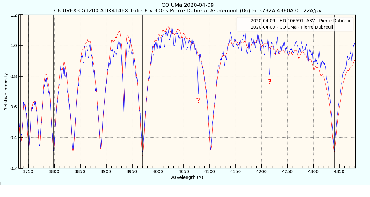

J'ai réalisé un spectre de CQ UMA étoile Be . (j'aurais pu poser un peu plus !)
A quoi est du les 2 raies en absortion "?" particularité Be ou pas ?
CQ UMa  étoile Be dans l'UV proche
