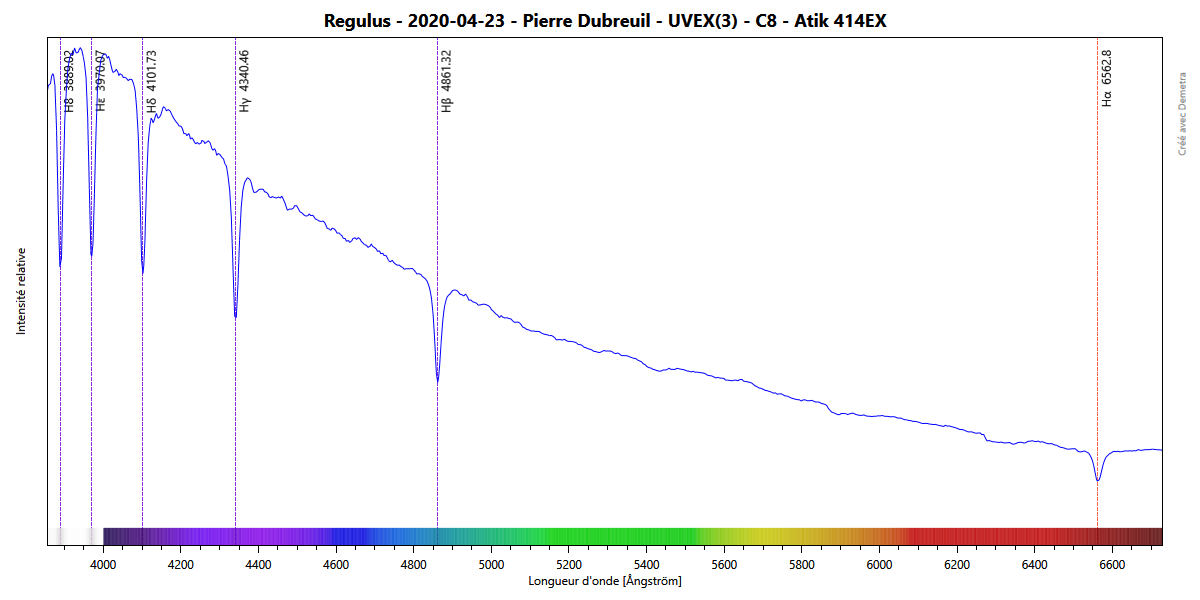

Après l’excellente présentation de la visio-conférence « Traitement d'une NP avec Demetra", animée par Thomas Petit, voici le résultat obtenu avec des spectres UVEX G300.
Tout est traité DEMETRA en automatique, sauf pour l'instant l'ajustement de la calibration qui est "manuelle" maison, en utilisant les raies de Balmer pour le polynôme et une raie du Néon pour le caler.
La présentation de quelques spectres:
regulus
regulus

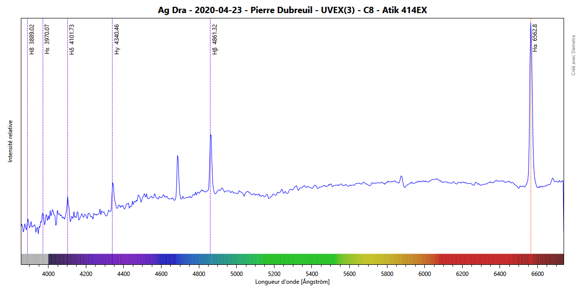

Ag Dra
Ag Dra
Ag Dra_20200423T195643.png (54.88 KiB) Viewed 3697 times

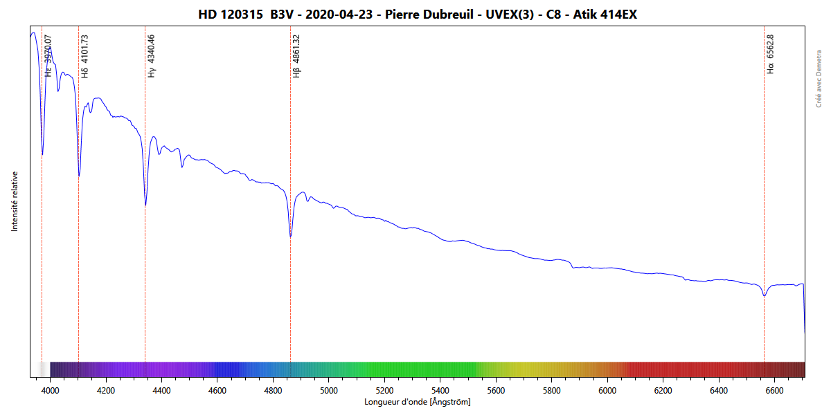

HD 120315
HD 120315
HD 120315 B3V_20200423T190806.png (51.16 KiB) Viewed 3697 times
On a déjà un bon exemple de ce que DEMETRA peut faire afin de répondre à toute spécificité.
