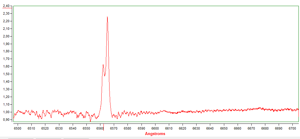

Bonjour à tous,
Mes premiers essais avec le Lhirès III (Célestron C8 - 5x300s - ASI 1600).
Les 2 pics de la raie d'émission correspondent ils aux deux étoiles du système, ou bien est ce du à un autre phénomène ?
Merci,
Emmanuel

Be - I Pup
- I pup 26/04/2020
- image.png (23.97 KiB) Viewed 7135 times

Bonjour Emmanuel
Il peut s'agir comme pour les etoiles Be, ou Herbig d'un disque circumstellaire ou tout autre matiere entourant l'etoile qui re-emet sous l'excitation du flux de l'étoile. Mais je ne connais pas ce type de variable. Tu es sur sinon que c'est une étoile double ? pas vu dans Simbad.

Re: Be - I Pup
Is this I Pup (HD55892) or L Pup (HD62623) ? L Pup (3 Pup) is thought to be a blue supergiant in a binary system with accretion and shows a double peak H alpha profile

Re: Be - I Pup
If it is L Pup, this paper attempts to model the various emission line profile shapes produced in the stellar wind of hot giant stars. (Note this is different from the emission from circumstellar discs seen in classical Be stars)

Re: Be - I Pup
Dear all,
Thanks for your replies. Sorry for the misunderstanding, it is L Pup (HD62623 - 3Pup). I had not understood the particular emission line shape, now it is a little bit clear.
