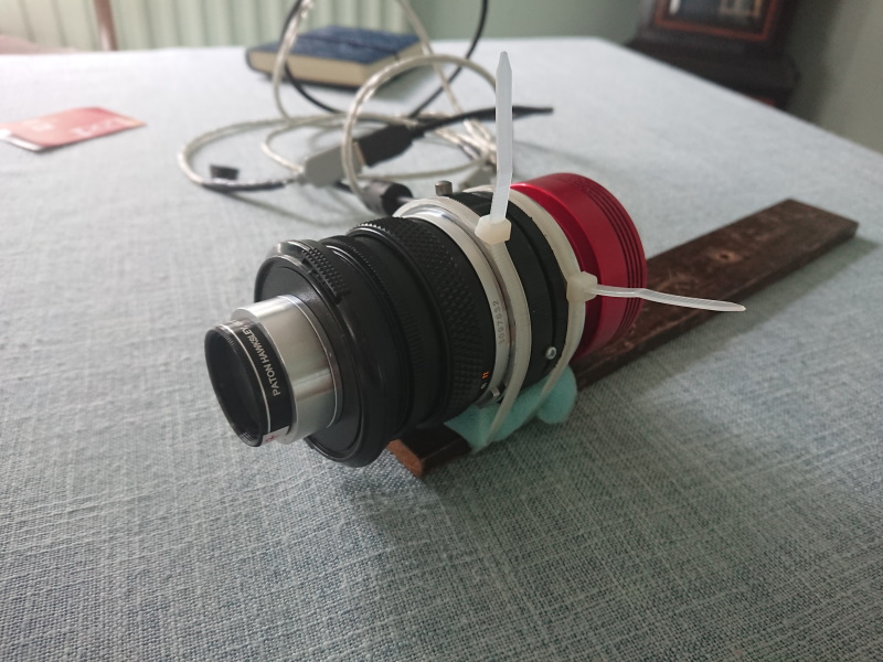

The comet is not quite visible from my observatory yet so I made a portable setup with a Star Analyser in front of a 50mm camera lens
and measured it on 2020-07-08 01:30UT The sodium line was obvious even with the low contrast in the bright dawn sky

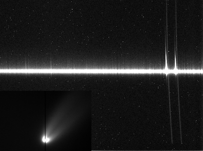

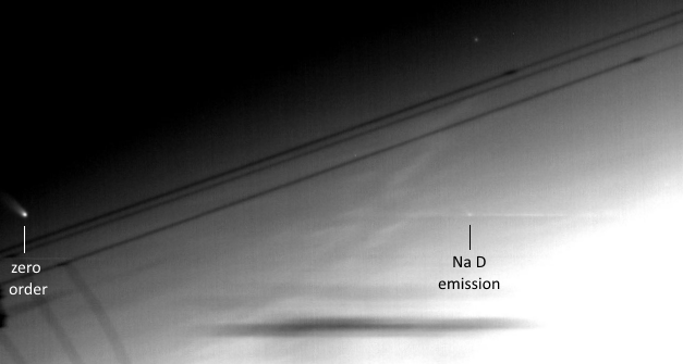

Robin Leadbeater wrote:It could be interesting to continue the study of RV shifts in the Na D line at high resolution.
A raw image from last night of the region around the Na D lines using the LHIRES 2400 l/mm. (The inset guider image shows the postion of the slit. I have over exposed the coma to bring out the detail in the tail). The blue Doppler shift in Na D emission relative to the sky lines is very clear
Re: Comète C/2020 F3 Neowise
Exellent Robin !!! Good job !
You have the 1D spectro of NaI ?

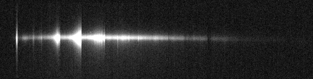

Spectre prit de la comète C2020 F3 Neowise hier soir, grosse surprise sur la raie d'émission NaI, elle est carrement bien moins intense !!
Temps de pose assez long au C11 la comète était au raz de la haie....
Caméra de guidage :
Comparaison avec le spectre prit le 9/7/2020 et 16/7/2020
Qui observe une telle variation sur la raie NaI ?

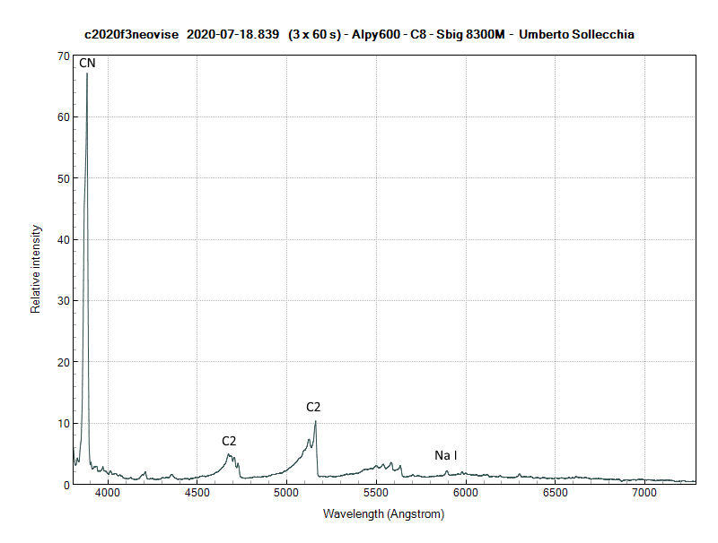

Bonjour à tous, voici le profil de la comète observée le 18-07-2020. L'augmentation de la lignée cyanogène et la disparition quasi totale de la lignée sodium sont remarquables.
Umberto Sollecchia
c2020f3neovise_20200718_839_Umberto Sollecchia.png (13.51 KiB) Viewed 11513 times
Bravo, merci pour ce beau spectre. La raie NaI semble bien disparaître..
