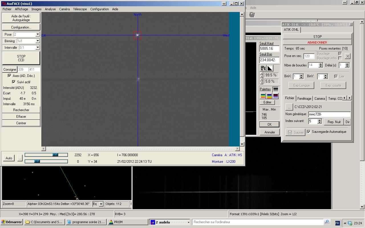

C14, reducteur 0.63 LISA fente de 35 micron
Cible: MCW728 mag 10 3h45m17 +29°45'03"
Référence: hd18296
Guidage audela sur une étoile au dessus de la cible.
On voit la fente.
soiree
soiree
Bon, je viens de cracher la manip après 7 poses de 2 minutes... J'ai appuyé sur le bouton mise en veille du PC !!!
Au dodo

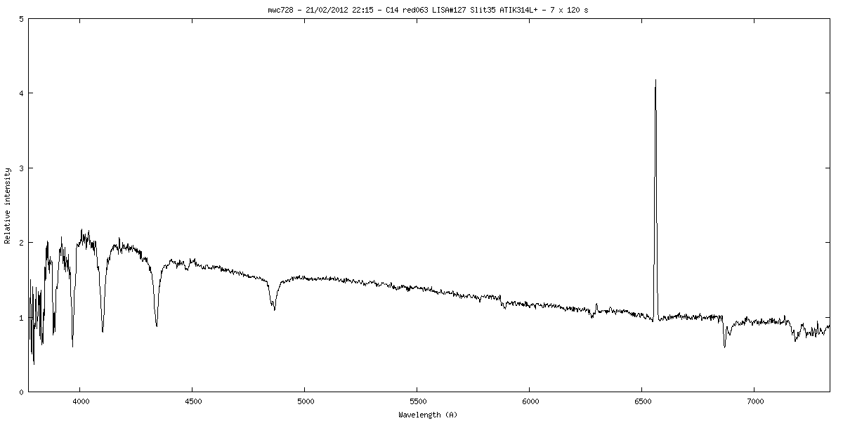

Voila le spectre traité. Un fort air de famille avec le spectre de Christian ici http://spectro-aras.com/forum/viewtopic.php?f=21&t=145
Le miens est plus bruité hé hé. Temps de pose court suite au bug, guidage à améliorer, j'ai des poses élémentaire avec 30% de flux de moins que les autres.
A refaire.
