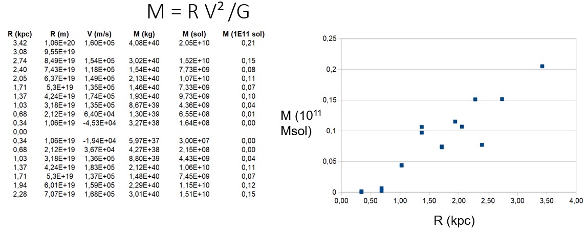

Pierre, oui tu as vu c'est plus compliqué de peser le trou noir d'une Seyfert 2. On peut quand même jouer à peser le coeur de la galaxie, en traçant le profil de masse intégrale :
M77 masse integ.jpg (100.76 KiB) Viewed 8450 times
(on a un résultat similaire au résultat pro: http://articles.adsabs.harvard.edu/cgi- ... etype=.gif)
