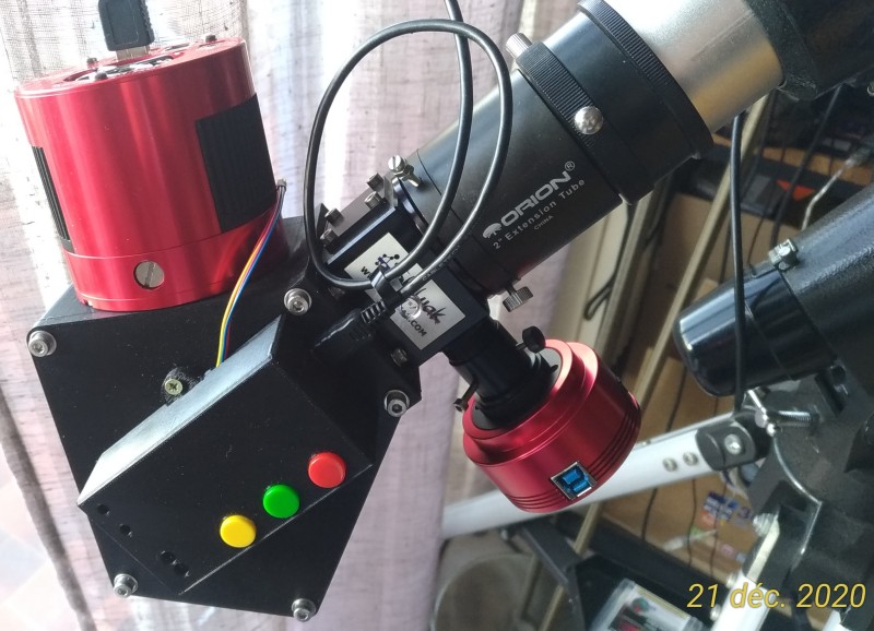

Le spectrographe UVEX(4) est en cours de tests depuis quelques jours.
Les plus depuis UVEX(3):
Ce cahier des charges est le résultat de discussions entre Nice People et Christian Buil
- La caméra dédiée pour ce prototype UVEX(4) est une ASI 183MM
- Modules guidage et/ou calibration démontable sans ouverture du boitier (SHELYAK, CALIBREX) pour accès fente
- Echange de fentes sans ouverture du boitier (fentes Shelyak claires ou verre)
- Reglage fin Miroir M2 (mise au point) par vis micrométrique
- Réglage lentille cylindrique (depuis extérieur du boitier)
- Réglage orientation M1 (depuis extérieur du boitier)
- Commande orientation du réseau par moteur pas à pas (boutons ou remote)
Ce cahier des charges est l'aboutissement de discussions entre les 'Nice People' et Christian Buil
photo UVEX(4) 21/12/2020
UVEX(4) sur lunette.jpg (110.02 KiB) Viewed 9419 times

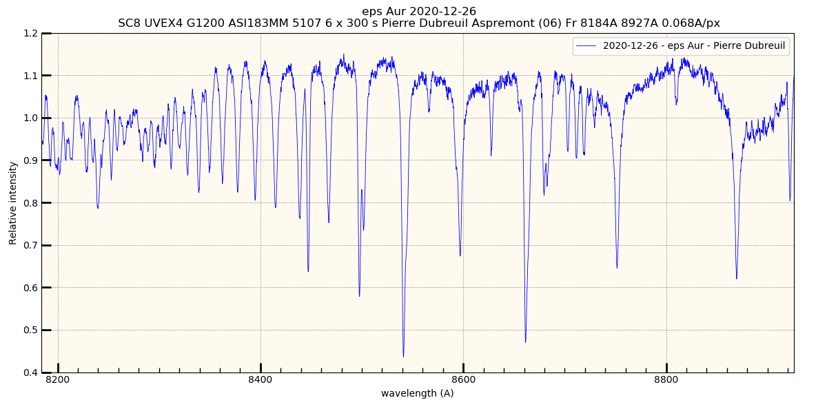

Eps Aur
Eps Aur
Eps Aur UVEX(4) 8185A to 8927A.png (127.46 KiB) Viewed 9412 times

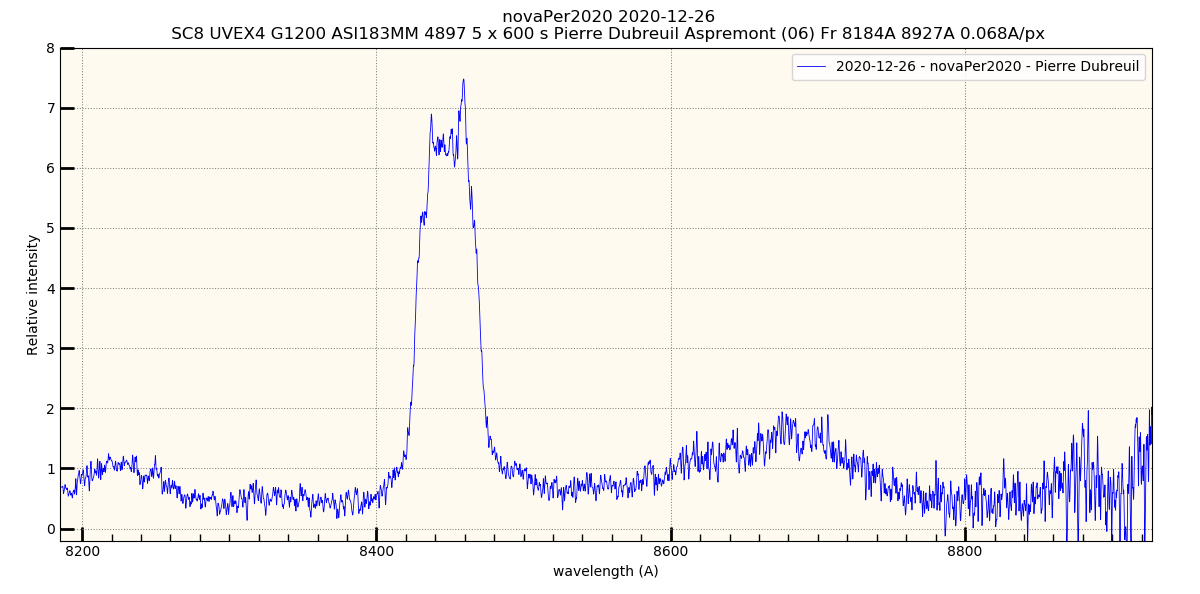

Nova Per 2020
Nova Per 2020
NovaPer2020 UVEX(4) 8185A to 8927A.png (111.68 KiB) Viewed 9412 times

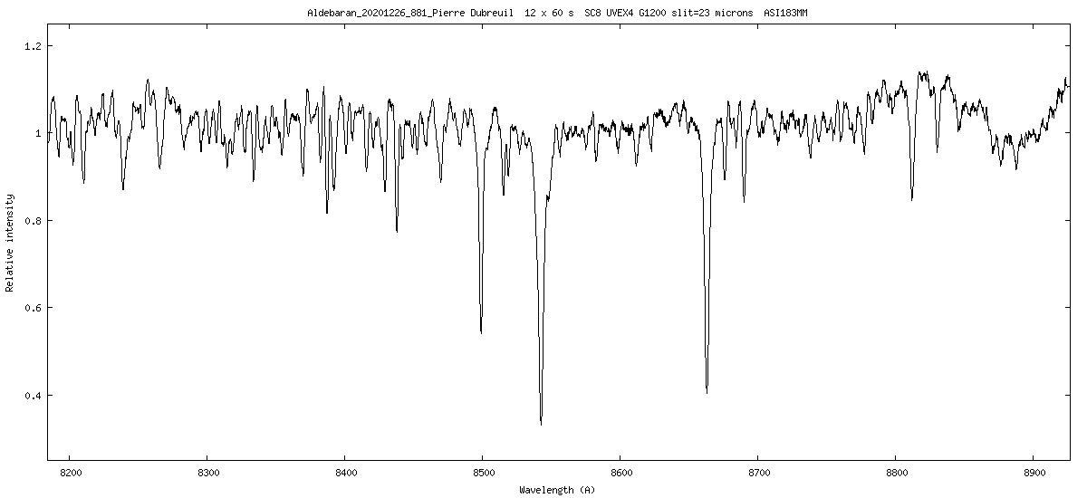

Aldebaran  type  K5+III
_aldebaran_20201226_881_Pierre Dubreuil.png (10.33 KiB) Viewed 9419 times

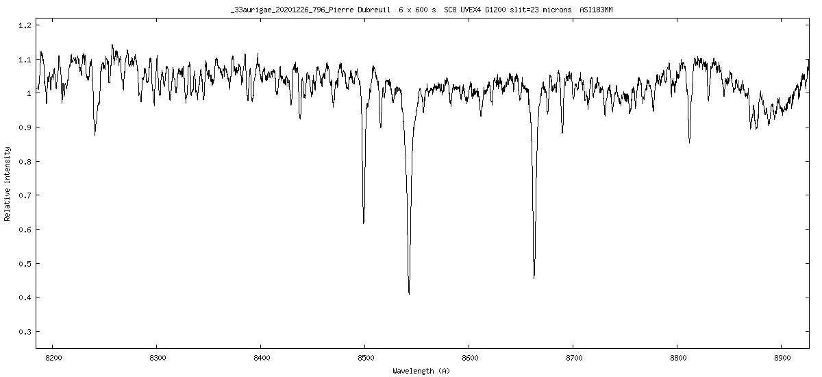

33 Aur  type K0-III
33 Aur type K0-III
_33aurigae_20201226_796_Pierre Dubreuil.png (10.58 KiB) Viewed 9419 times
33 Aur  type K0-III
33 Aur type K0-III

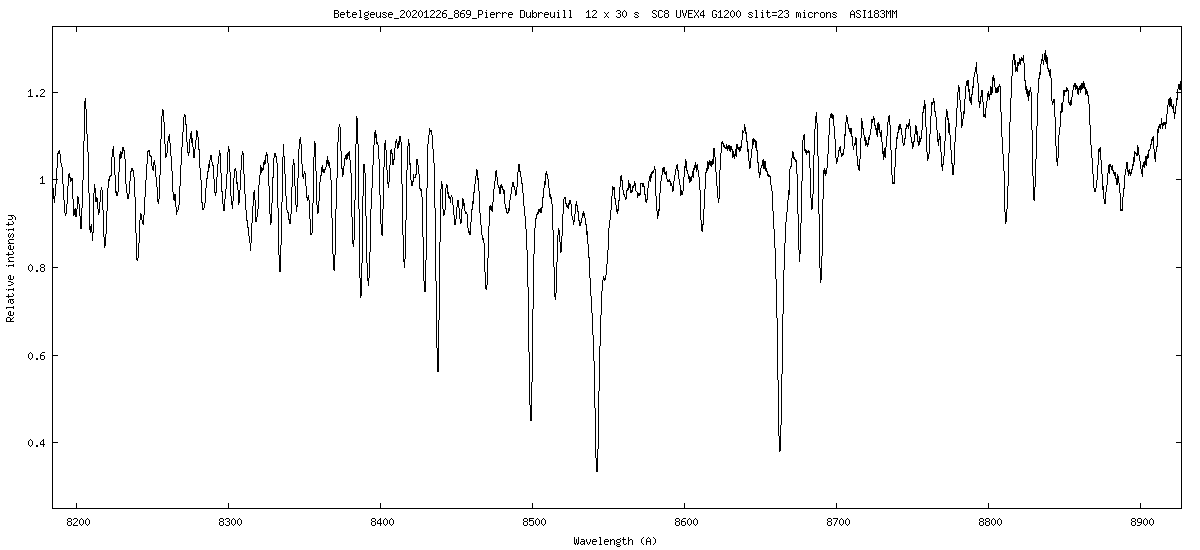

Betelgeuse  type M1-2Ia-Iab
_betelgeuse_20201226_869_Pierre Dubreuil.png (10.85 KiB) Viewed 9419 times

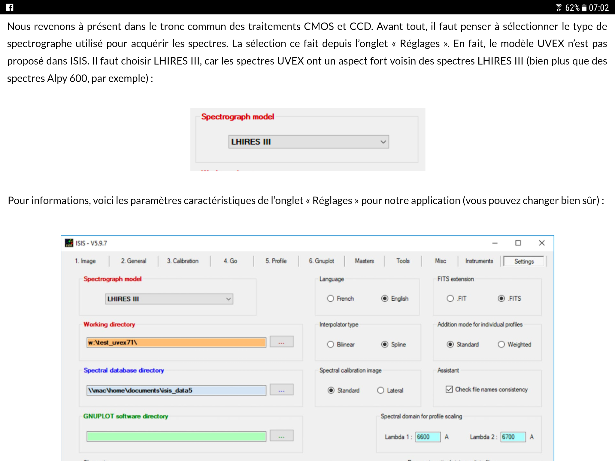

J'ai commencé la lecture de ton article "Traitement des spectres UVEX 300 traits/mm Caméra CMOS (ASI183MM)" sur le site du projet UVEX/Calibrex et je voudrais savoir comment paramétrer le logiciel de traitement ISIS utilisé (j'ai la version V6.0.0) dans l'onglet configuration le modèle de spectrographe : il y a 5 choix possibles du LhiresIII à l'Alpy 600, mais pas UVEX.... ?
(je n'ai pas trouvé la réponse dans le document de référence http://www.astrosurf.com/buil/UVEX_soft/).
Merci par avance pour ton aide.

Dans le document de reference il est precisé apres le pretraitement CMED le type de spectrographe choisir.
Les similitudes concernent le LHIRESIII.
le document de reference est tres dense mais tout y est.
Choix type spectro
Choix type spectro
Je te conseille de faire toi meme une synthèse personnalisée (ce que j'ai fait) au fur et a mesure de ton avancement dans les etapes.
Il existe aussi un document detaillant le traitement plus specialisé des spectres LHIRESIII.
http://www.astrosurf.com/buil/isis/guid ... /tuto1.htm
Tres bonnes relectures et spectres 2021.

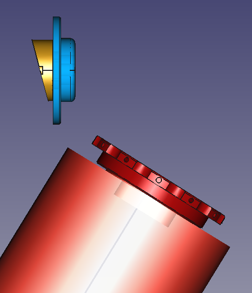

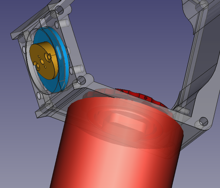

Une présentation CAO de la partie fente.
CAO fente1
CAO fente1
support fenteA.PNG (99.21 KiB) Viewed 9074 times
CAO fente2
CAO fente2
support fenteB.PNG (189.64 KiB) Viewed 9074 times
Il y a donc un support de support fente ici en bleu, qui permet d'orienter celle-ci si nécessaire.
La fente est soit une fente claire sur un support comme UVEX3 soit une fente verre ici en jaune .
Pour le tilt de la caméra, j'ai dans opté pour une fixation par bague en rouge ici, à l'intérieur du boitier périphérique ayant à la fois les bons angles et aussi le back-focus optimal, ce qui explique pourquoi le réglage lentille n'a pas été sollicité .
Ce choix interdit l'utilisation d'autres caméras pour l'instant mais le tilt était un problème résolu ici.

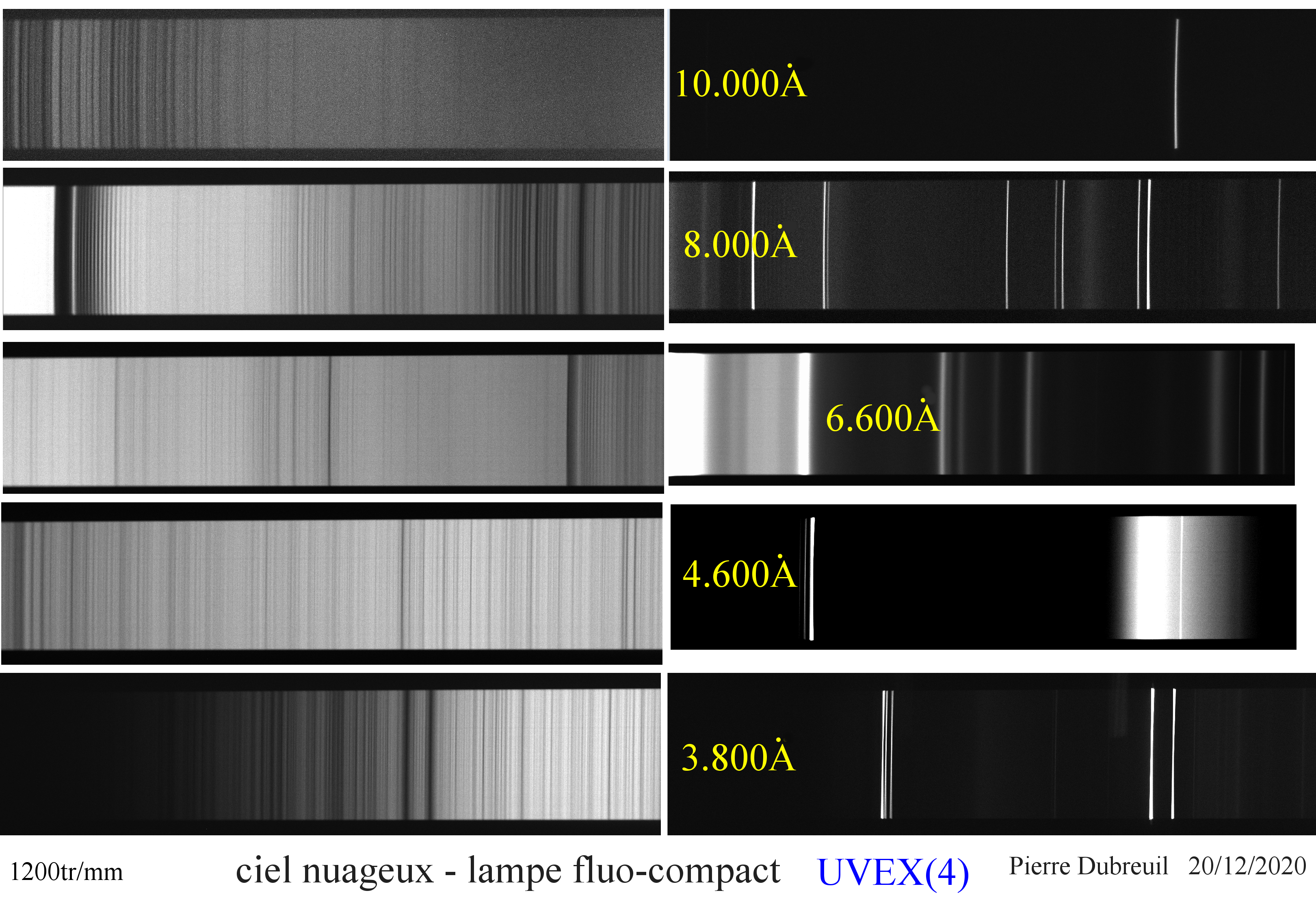

Pour les essais UV et IR la météo n'a pas permis trop de test pour l'instant mais ci-dessous déjà une réponse avec un champs centré sur 10.000A !
spectres UV vers IR
spectres UV vers IR
cet exemple à été fait sans avoir retouché le réglage de la MAP. il a juste été ajouté une filtre d'ordre pour la partie infra-rouge fixé sur le coulant 50mm.
Les franges se voient bien dans les FLATS mais se corrigent très bien avec la PRNU.
La structure en damier aussi avec le traitement adapté créé par Christian dans ISIS.
Mais d'autres essais seront fait et commentés par Christian dans les semaines à venir.

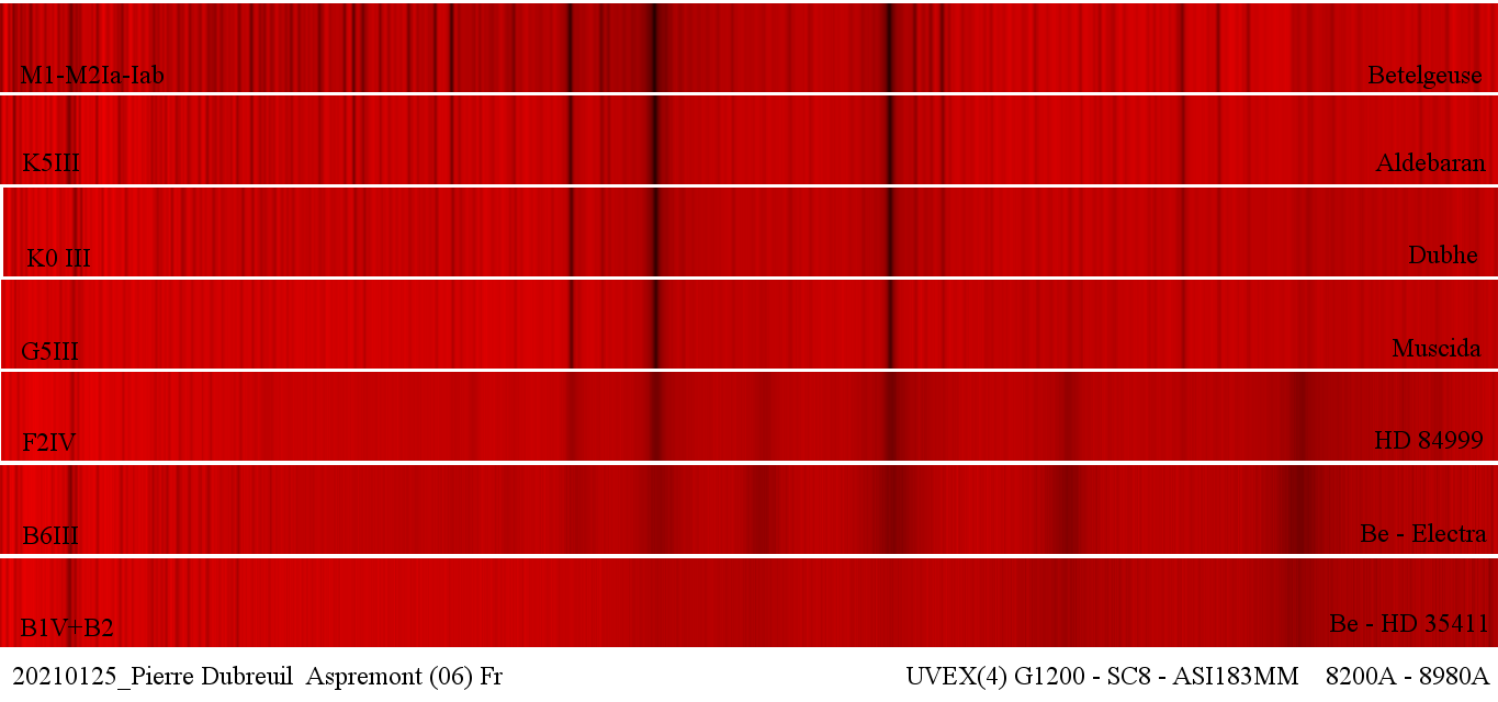

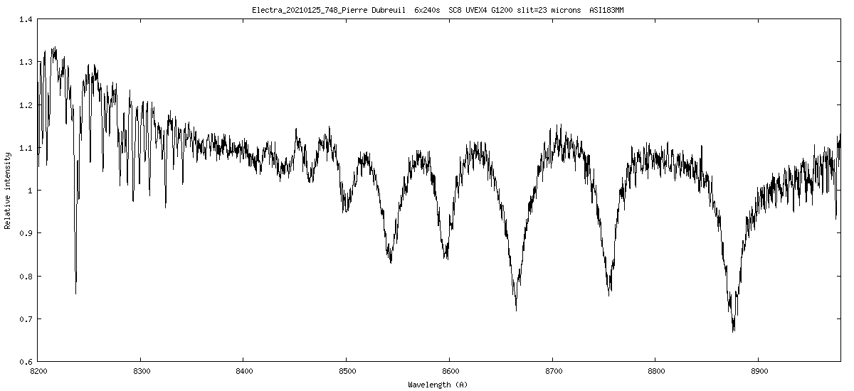

Quelques cibles positionnées autour du triplet CAII proche IR

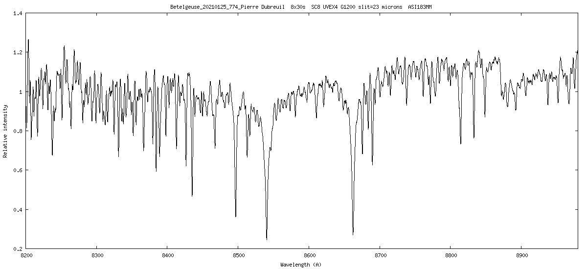

Betelgeuse R5000
Betelgeuse R5000
_betelgeuse_20210125_774_Pierre Dubreuil.png (11.02 KiB) Viewed 8792 times
Be Electra  R5000
Be Electra R5000
_electra_20210125_748_Pierre Dubreuil.png (11.35 KiB) Viewed 8792 times

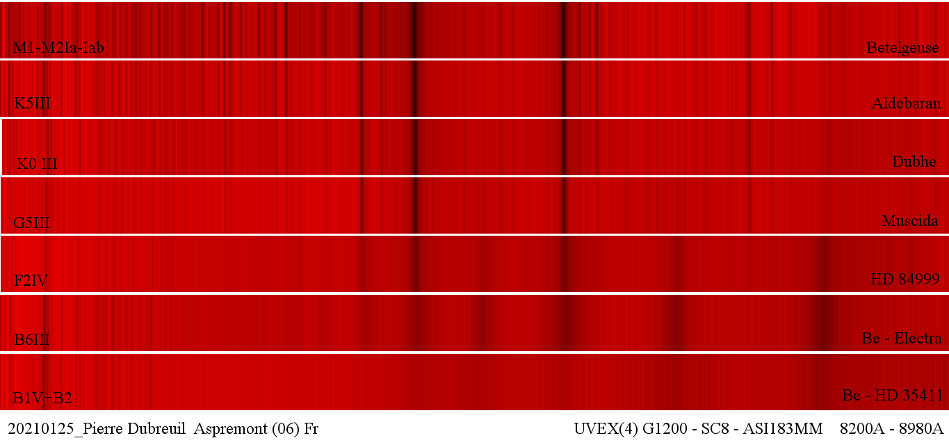

Comparaison IR
Comparaison IR
Zone spectrale positionnée en remote grâce au Driver ASCOM nouvellement crée par Jean-Luc Martin (équipe Nice People) !
