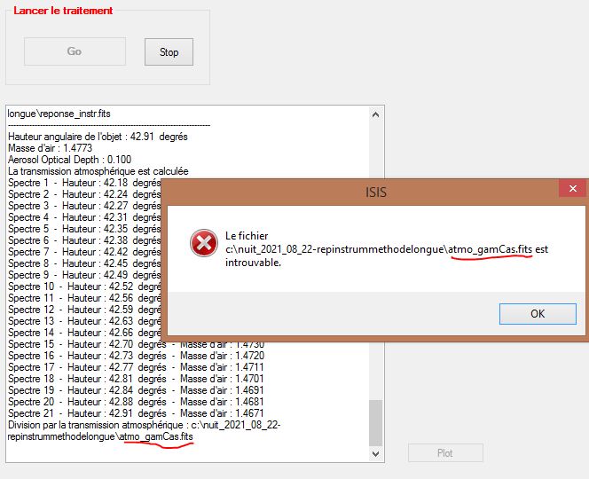

J'ai fait un essai de calcul de la réponse instrumentale de mon UVEX3("méthode longue" décrite sur le site UVEX) en ayant pris comme étoile de référence HD 5395 et gam Cas HD5394 comme étoile à mesurer.
Pour calculer le spectre réel de gam Cas, après détermination de la réponse instrumentale, j'ai "réinjecté" celle-ci dans l'onglet général et coché "atmosphère auto" puis lancé GO:
la séquence de traitement se lance bien, les quatre fichiers atmo sont bien créés après connexion à Simbad:
mais le déroulement du traitement stoppe systématiquement sur l'erreur "le fichier....atmo_gamCas.fits est introuvable":
GO-blocage_atmo_gamCass_introuvable .JPG (67.92 KiB) Viewed 2492 times
Comme je n'arrive pas à franchir cette étape, je fais donc appel à votre aide.
