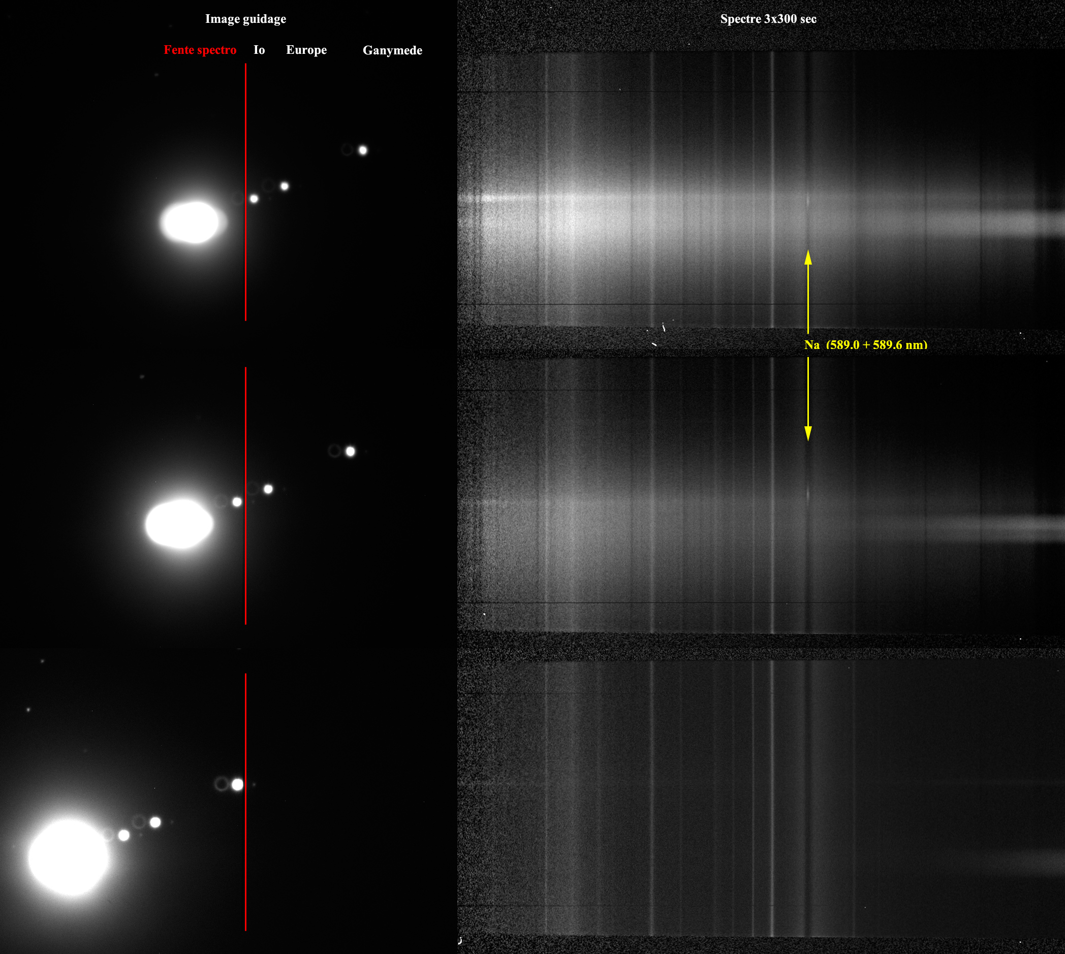

Io sodium nebula
Avec un C11 @F7, Alpy 600 + CCD 414, 12-10-2021
Les raies [SII] ne sont pas détectable ici; à vérifier avec des temps de poses++ ou est-ce qu'une nébuleuse Na + sans SII est possible ?
Bon ciel, Jean-Philippe

Nice result ! (Something to add to my list of interesting things to try) I think in Christian's measurements, the [SII] lines were only obvious at a distance from Io (perhaps lost in the glare of the satellite ?
https://www.spectro-aras.com/forum/view ... =109&p=246

Measuring at an angle to the orbit is interesting. The Na emission in the two spectra either side of Io is either above or below the glare of the satellite so it looks like Sodium lies mainly in the orbital plane

Thanks Robin. I read (in the intro here*) that the [SII] lines are detected closer to Jupiter than the Na cloud. We should probe different positions relative to io and Jupiter.
Jp
* https://iopscience.iop.org/article/10.3 ... 213/aafdb7
Jp

Tu as fait le spectre 1D ? Peut être enlever le flux solaire pour voir ce qui reste comme élément ?

Le spectre traité, on retrouve bien la raie du Na. Il y a peut être aussi un peu de [SII]

Et du Souffre aussi ?

Pour le soufre la détection est limite. Il faudrait refaire l'observation, en plaçant la fente en différents point (y compris proche de Jupiter), car le tore de sodium et le nuage de soufre n'ont pas exactement la même position d'après la littérature.

Mais ta détection semble coller. Tu as aussi une raie d'émission vers 5700A tu sais ce que c'est ?
