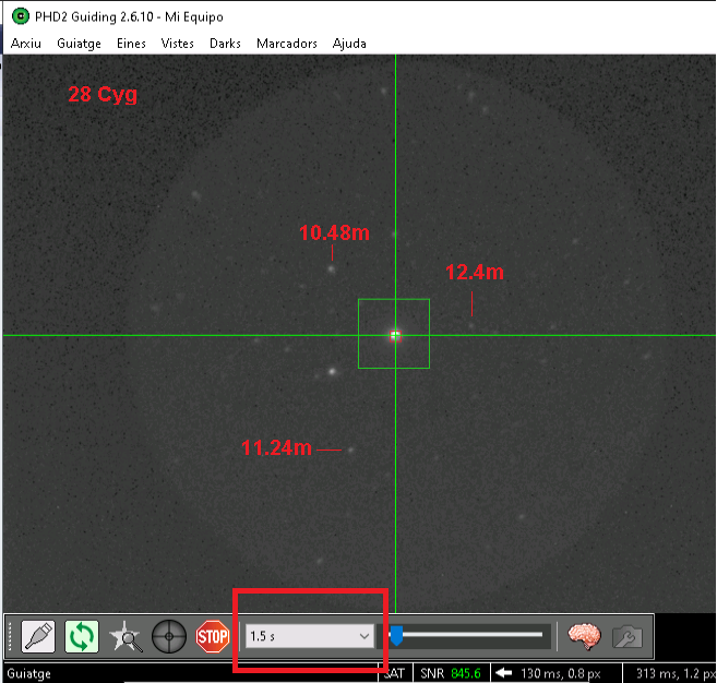

Pour la question concernant l'image du capteur d'autoguidage, voici une image réalisée avec le module d'injection de l'eShel
Ici la caméra est une ATIK 314L+ le trou de la fibre fait 50µm.
Le champ fait 16x10' (avec un RC400 ramené à f/6 avec un réducteur de focale, soit 2400mm de focale)
le champ est vignetté avec aussi de la coma dans les angles mais permet de bien se repérer dés lors que le télescope pointe bien.
La surface réfléchissante est en verre, ce qui donne une très bon flux vers la caméra de guidage.

And do you have an image of the autoguiding field of the Nou-T spectrograph ?

- Posts: 731
Re: Choix d'un spectrographe echelle
Well Norbert,
I left here the photo that you want. The NOU_T characteristics are, Range from 3769.5 to 9495 Angstroms, R_= 8500, weight around 2600 without cameras.
But could you tell us what your equipment - telescope, etc. - is ? And what are your observational projects ? It would be very interesting to know them.
Cheers, Joan.
Cheers, Joan.
- PHD2guia.png (262.96 KiB) Viewed 7497 times

What about the field size of your autoguiding image and your focale length for this image ? Is it normal to have a circle ?

The circular field shape is due to the fact that the NOU_T uses an air 50 microns pinhole from National Aperture Inc. (USA), it represents a util field around 10.6' diameter at 2600mm. focal, so that are 9' over the 2939 mm. in your Planewave 17'
