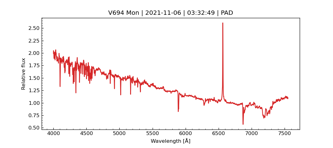

Salut Francois,
J'ai pris ce spectrum de V694 Mon hier soir.
Pensez-vous qu'il vous serait utile? Je n'ai pas beaucoup de confiance dans mon spectro...

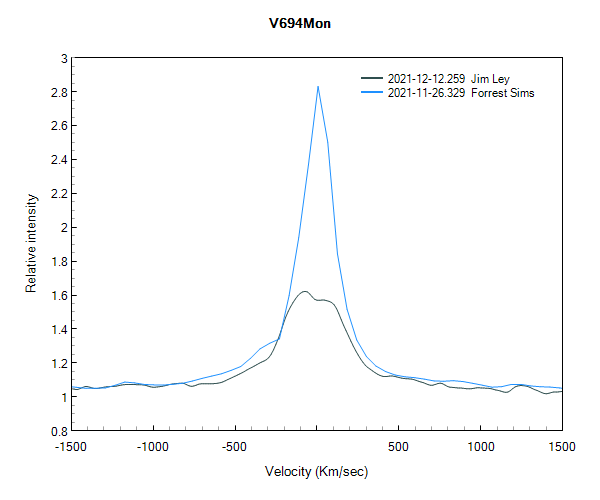

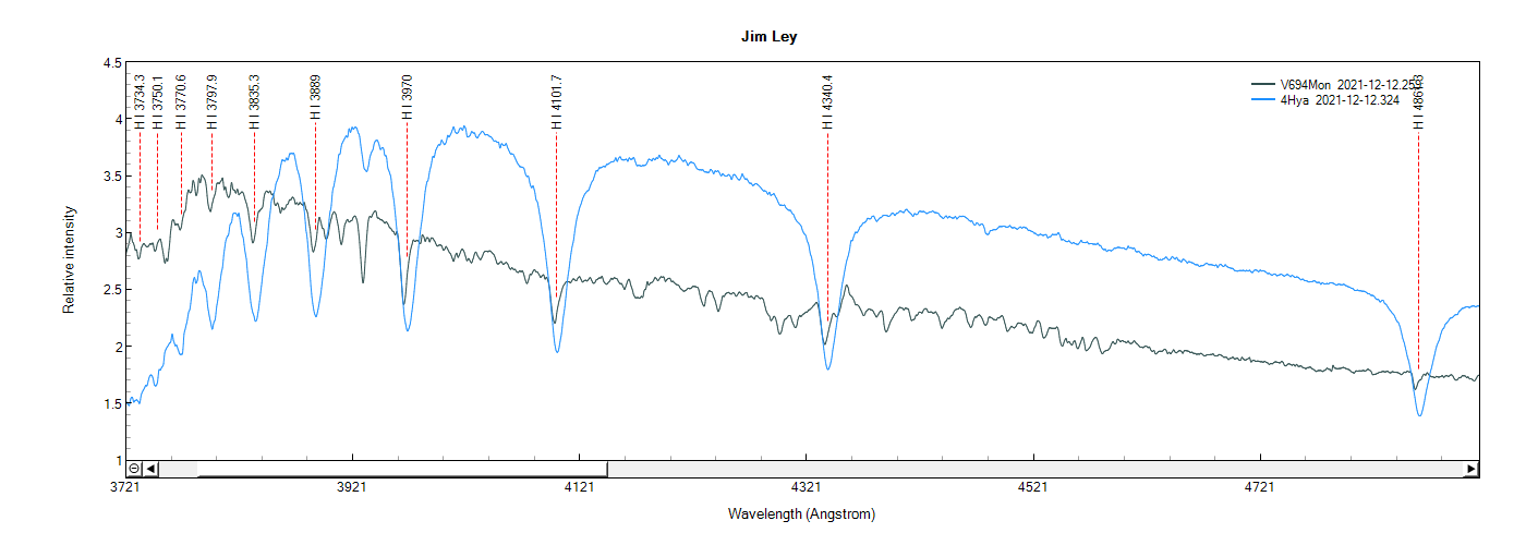

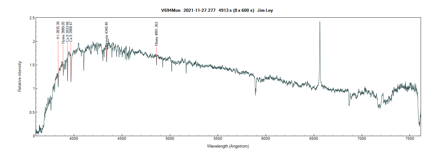

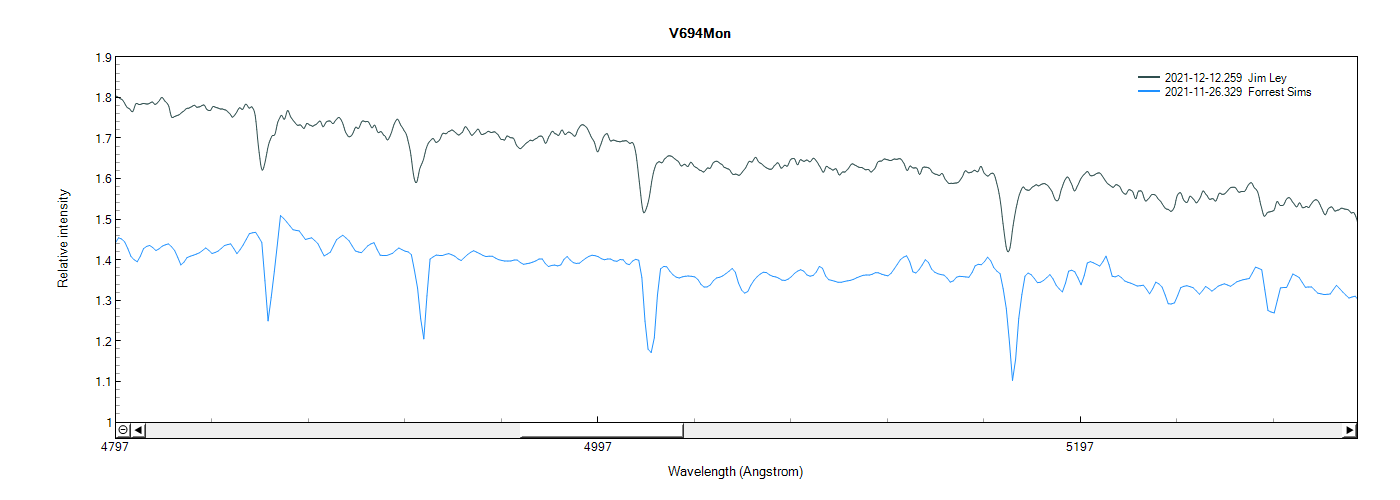

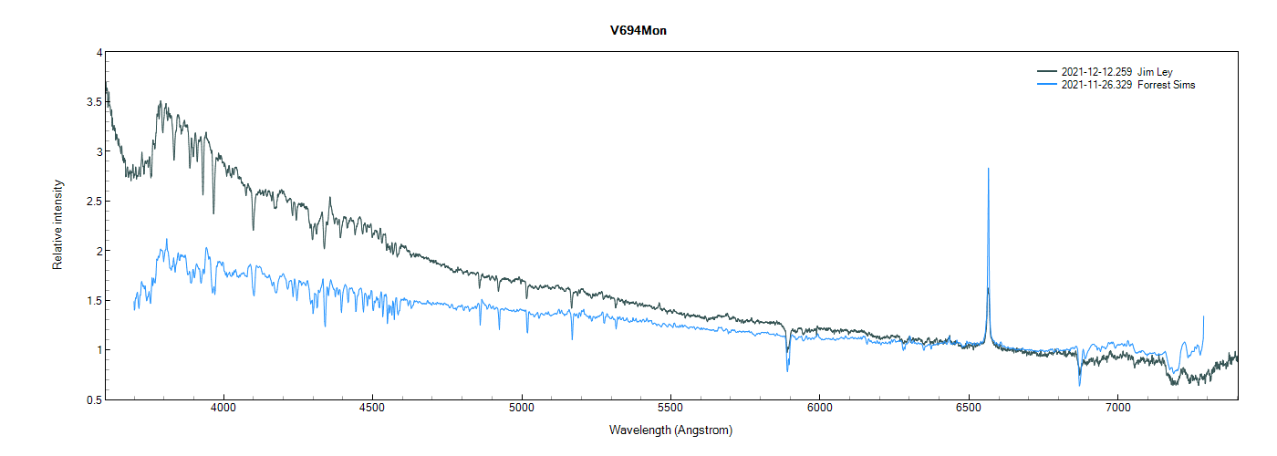

Re: V694 Mon: special state
Things have changed...
Hα has two peaks now Compared to my reference star But Fe II lines and Balmer lines are shifted to the blue
Bonjour James,
Désolé pour ma réponse tardive. Je n'avais pas vu le premier message.
Spectre novembre: résultat intéressant, mais réponse atmosphérique dans le bleu/violet très probablement mauvaise.
Il est possible de couper cette partie.
Spectre décembre. Dédoublement H alpha. Attention en basse résolution de tirer des conclusions hâtives. Ce dédoublement peut également provenir d'une mauvaise focalisation.
Merci de m'envoyer les spectres pour un examen plus approfondi.
Bonne continuation,
PS: spectres echelle bienvenus, nous n'en avons pas encore.
Au passage: SS Lep n'est pas très loin. N'hésitez à obtenir le spectre de cette étoile brillante. Beaucoup de traits communs entre elle et V694 Mon (MWC 560) dans son état actuel.
Note: try a comparison with SS Lep
Bonne continuation,

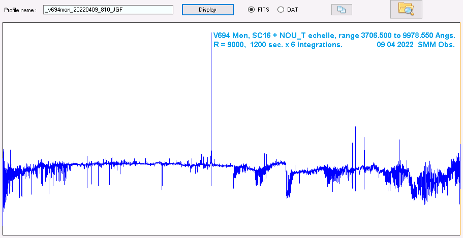

- Posts: 729

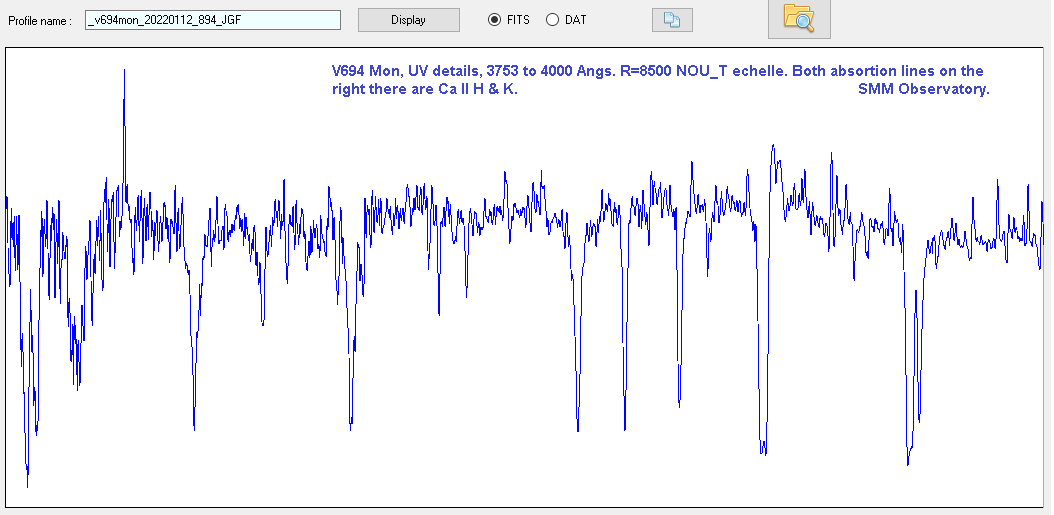

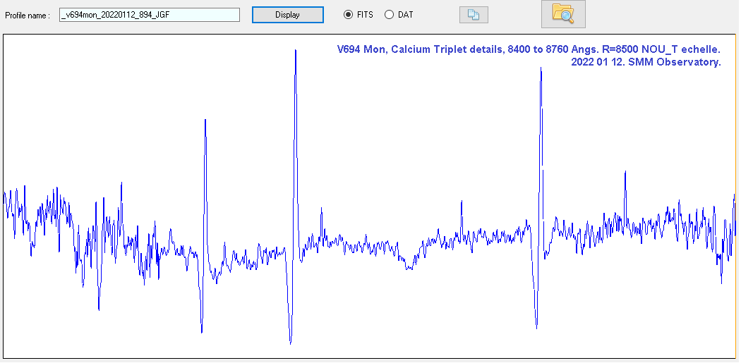

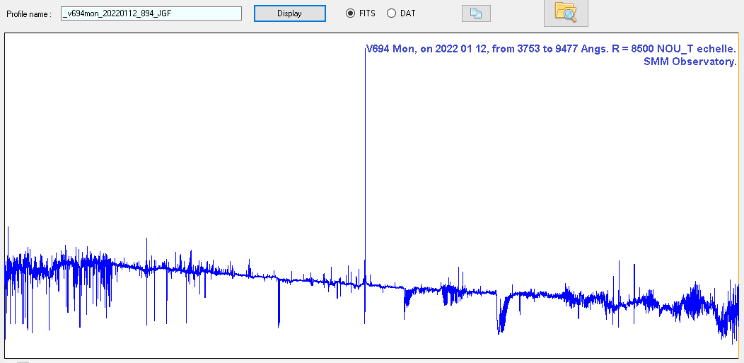

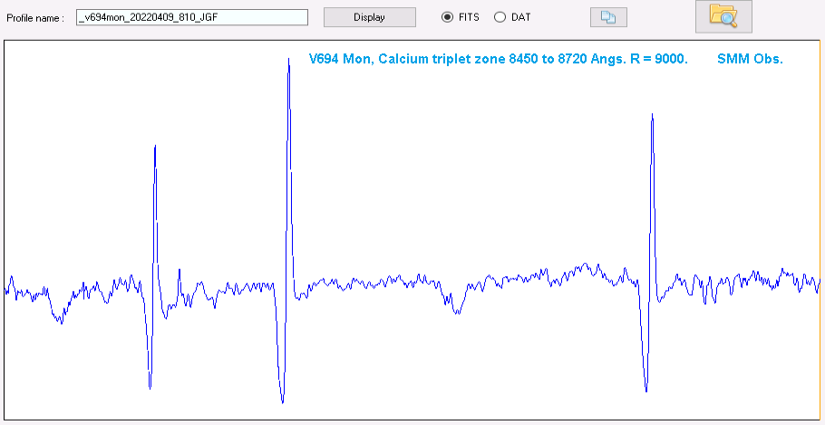

You can see the first new year result of V694Mon with NOU_T echelle from SMM observatory. A general view and two details.
Cheers, J. Guarro.
Cheers, J. Guarro.
- V694Mon_full.png (22.34 KiB) Viewed 5125 times
- V694Mon_CA h&k.png (34.82 KiB) Viewed 5125 times
- triplet
- V694Mon_CAL TRI.png (27.6 KiB) Viewed 5125 times
- Posts: 729

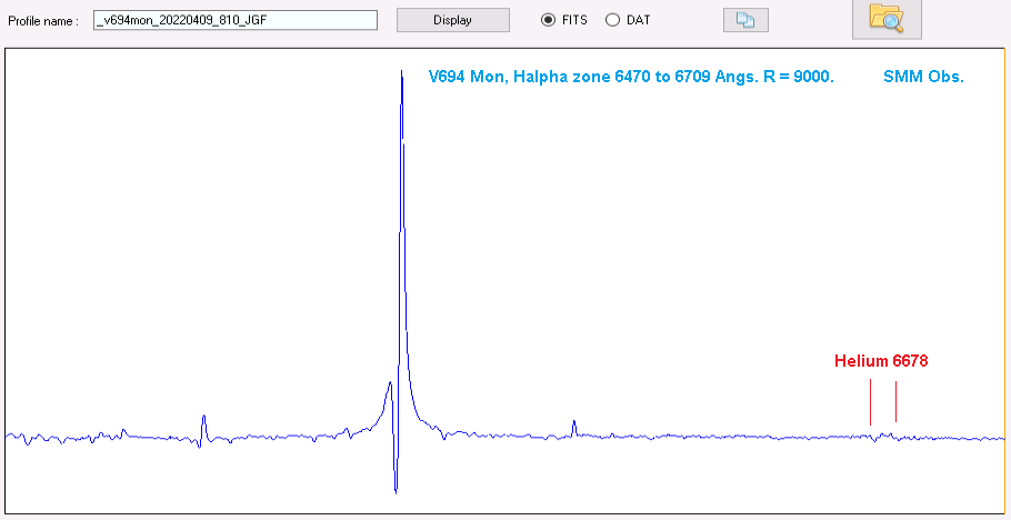

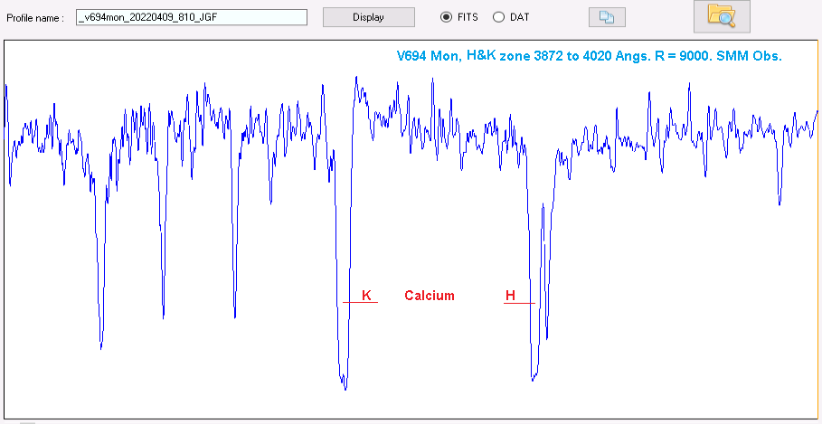

That's V694 Mon last night from SMM Obs.
Cheers, J. Guarro.
Cheers, J. Guarro.
- V694Mon1.png (23.28 KiB) Viewed 4608 times
- V694Mon2.png (29.06 KiB) Viewed 4608 times
- V694Mon3.png (13.29 KiB) Viewed 4608 times
- V694Mon4.png (19.62 KiB) Viewed 4608 times
