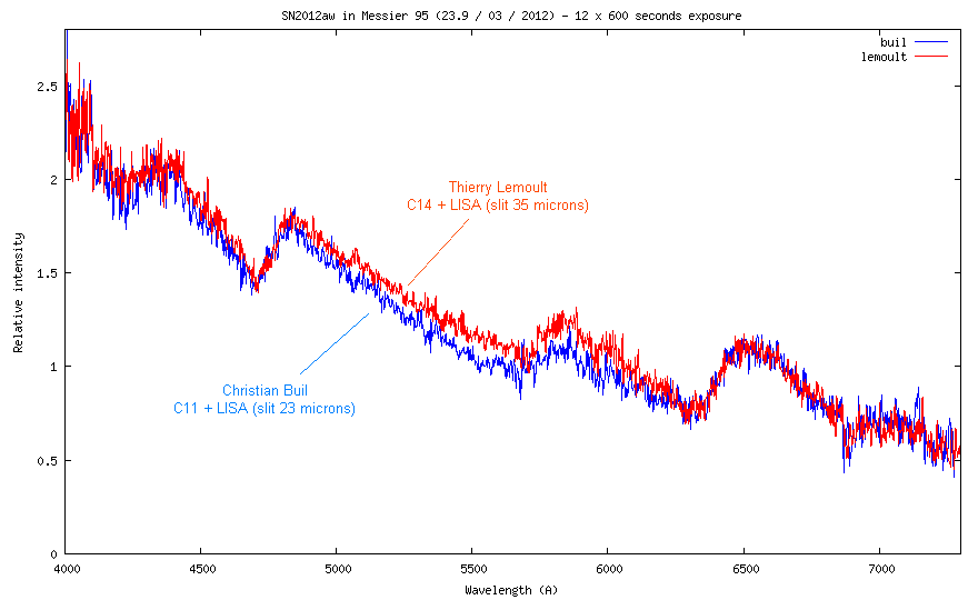

Simultaneous observation (March 23.9) of supernova SN2012aw in M95:
Very good coherence !
Thierry, vous avez votre diplome d'obsrervateur LISA hémérite ! :D

Thanks to you Christian. This will be impossible without you.
I wonder why there is a difference in the middle of the spectra. I suppose that is due to instrumental response. Or spectra variation ?
i use as reference star HD97603 (delta leo) with a reference spectra taken from NOAO database.
I observe strong variation in the focus during the exposure. After 1h hour of acquisition, i redo the focus to obtain a thinner spectra in the red part.
It's take me 34 minutes to reacquire the target. The exact date of observation was from: 20h37UT to 21h27 UT, then 22h01 to 23h12 UT.

Olivier, bon spectre aussi de cette SN. C'est bien, les uns et les autres on commence à taper dans les objets faibles. Vois si tu peux mettre ton spectre (profil FITS) en téléchargement sur un site.
Thierry, oui il y a un écart dans le vert, mais il est assez modeste. Ca pourrait être pire. Difficile de dire qui de moi ou de toi à faux. Peut être avec le spectre de Olivier pour trancher...
Une focalisation un peu différente entre l'étoile de référence et la cible (ici la SN) peut faire que certaines régions du spectres sont favorisées que d'autres au final. Faut essayer de toujours focaliser pareil. Avec un peu d'habitude on sent bien si on proviligie telle ou telle autre partie du spectre - et on corrige.
Du bon boulot en tout cas.
Faudra que l'on fixe un protocole pour mesurer dans les images 2D le flux acquis par image entre observateur. C'est pour faire du diagnostic et progresser. Je pense proposer quelque chose dans pas longtemps.

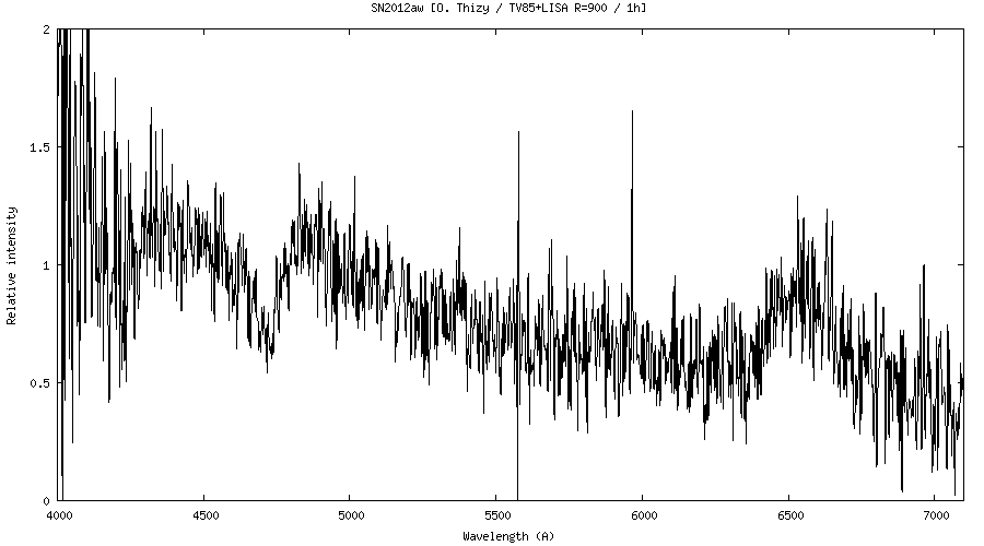

last night I took 1h exposure of SN2012aw with a 85mm refractor and LISA spectrograph (same setup as OHP observatory but at home this time). Not sure that there is any scientifical interest but I was amazed to be able to record such spectrum with this setup!
