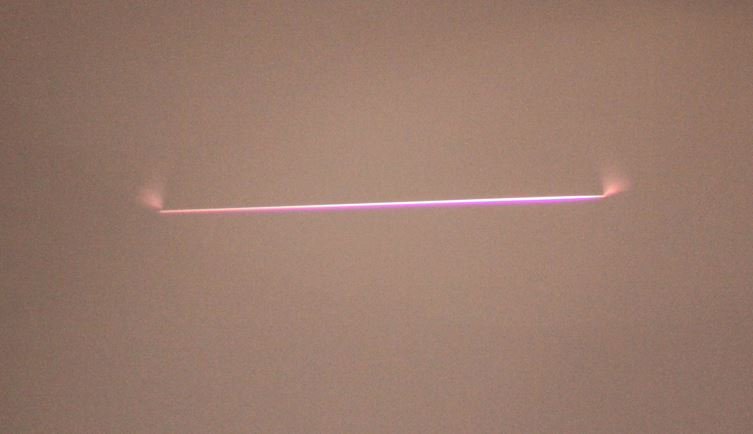

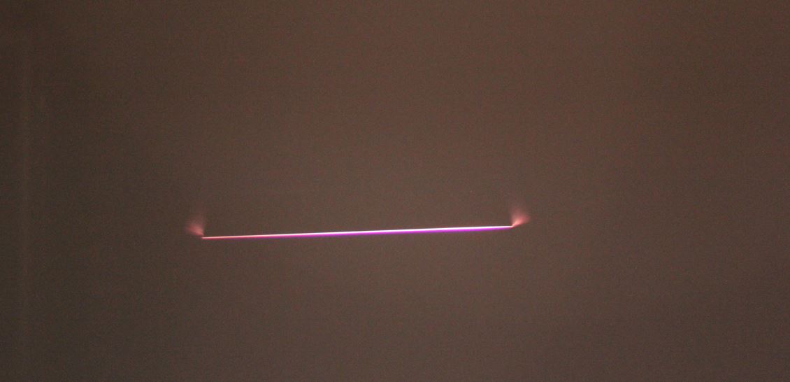

Comme décrit par Ch. Buil dans http://www.astrosurf.com/buil/lhires_eval/optique.htm, j'ai mis un appareil photo face au doublet pour le focaliser.
Voici ce que j'obtiens:
Es-ce gênant si il y a une légère inclinaison?
Merci.
Cordialement
Re: Focalisation doublet Lhires
C'est normal je pense. Christian dit là
"4 - Compte tenu que la fente est légèrement hors axe par rapport au doublet interne du spectrographe, il est normal que pour centrer l'image de la fente sur le capteur du boîtier reflex on doivent donner un petit angle dans le plan au téléobjectif."
