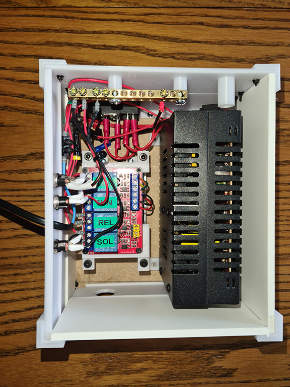

Voici mon module d"alimentation pour les lampes de calibration d'un spectrographe echelle (NOUT):
Une alim 220 V --> 5 et 12 V
Une carte Arduino uno
Un module de 4 relais
Le sketch Arduino:

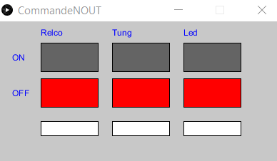

Pour la commande, j'ai utilisé Processing (https://processing.org/)
Interface graphique:
Sketch Processing:
