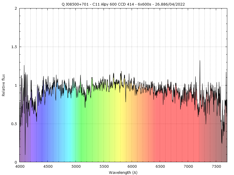

Pour jouer avec le spectro Alpy sur le ciel profond, j'ai visé ce quasar catalogué comme vu à travers la galaxie NGC 2650.
C'est une cible sympa en guise d'exercice de style pour dépoussiérer le matériel, un entrainement aussi pour une supernova.
Mais le résultat me surprend un peu !?

La position de la fente
Le spectre, avec un C11@f7, Alpy 600, caméra CCD414, 6x600 sec, calibration sur lampe alpy et étoile HD 70313
Le spectre ne ressemble pas à celui d'un quasar, plutôt à une étoile + la galaxie ? On peut jouer avec les z du quasar et de la galaxie pour identifier des raies, mais ça me semble curieux quand même pour un objet à Rmag 11. Qu'en pensez vous ?

Salut JP,
A priori d'accord avec toi c'est un spectre stellaire avec les raies du MgI et NaI visibles. Sur l'image on a l'impression aussi que ça ressemble fortement à une étoile.

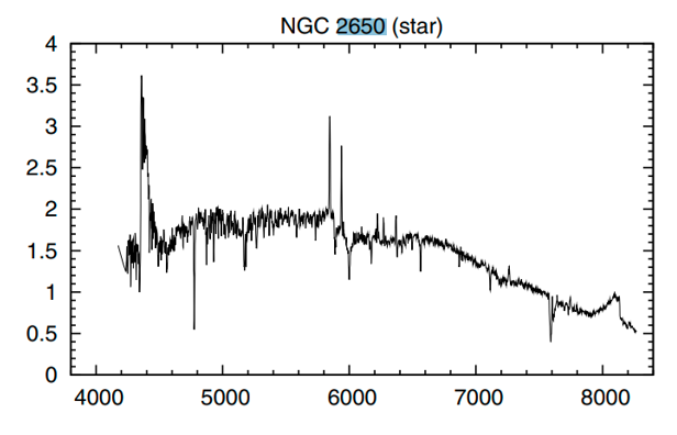

Interesting ! The reference for the redshift comes from this paper on X ray sources
https://ui.adsabs.harvard.edu/abs/2008A ... K/abstract
where it calls it “QSO east of NGC 2650”
They say in the paper
“The X-ray quasar 1RXS J085001.4 + 701804 is an interesting object. This quasar shines through the outer disk of the spiral galaxy NGC 2650. We see absorption lines from the foreground galaxy in the quasar spectrum as a result of this projected superposition.”
There is also an optical spectrum there in fig 11 where it calls it a star and a spectrum of NGC2650.

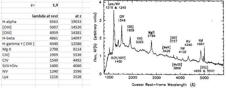

In this paper, the spectrum "NGC 2650 (star)" would be that of the quasar ? If so, my spectrum does not match, as I do not see the emission lines around 4500 and 6000. Looking at their spectrum, it is not clear to me how could they deduce a z=1.9 in table 3. Edit : two broad emission lines at ~8100 and ~4500 could be that of Mg II and CIV at z 1.9

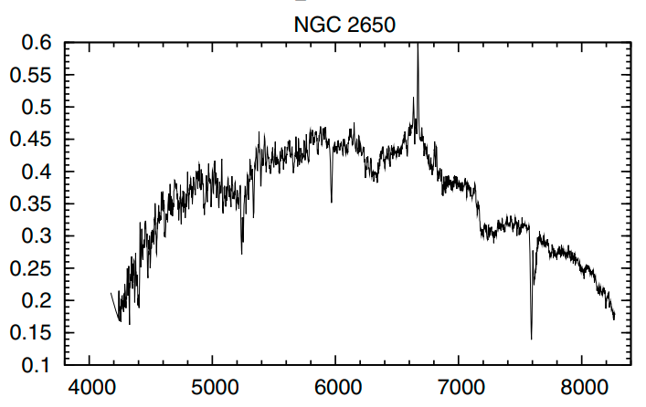

No the spectrum of the object labelled "star" is just a foreground star. The paper is confusing but I think the resolution of ROSAT was not good enough to say exactly where the X-Ray source was so they measured the spectrum of all visible objects in the region. (the galaxy and the foreground star) Clearly neither are the quasar. The coordinates and the redshift in the catalogue are the coordinates of the foreground star, incorrectly taken from the paper assuming it related to the quasar but I have not been able to find any earlier references to the z=1.9 quasar with absorption from ngc2650 mentioned in the paper
Re: Un quasar derrière NGC 2650 ?
ngc2650 is also an AGN so perhaps that is an X-Ray source ?
