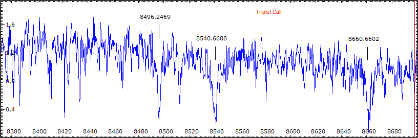

Bonjour à tous,
Ceci est un test de faisabilité en proche infrarouge dans la région du triplet du calcium... Beaucoup de passages nuageux, transparence moyenne, turbulence moyenne.
7 poses unitaires de 1200s ATIK 314L bin 2x2 - Filtre d'ordre Wratten n°25 - LHIRES III avec le réseau 1200tr/mm- collecteur : Celestron 11 HD
On voit nettement le triplet du calcium se détacher du bruit de fond mais le rapport S/B me parait trop faible pour être exploiter scientifiquement...
Mais le challenge a été relevé!
je suis surpris par la facilité d'utilisation du LHIRES en IR et par le résultat à magnitude 9.2! Je ne pensez pas cela possible... meme si c'est vraiment limite pour mon setup.
A tester avec encore plus de poses ou avec un 600tr/mm
J'ai un décalage de 2A sur ma calibration... si quelqu'un connait quelques longueurs d'onde de raies telluriques dans la région ca me permettrai de vérifier ma calibration
Stephane

- L'image 2D - 7 poses de 1200s - ATIK 314L bin2x2 - C11 LHIRES III 1200tr/mm
- az-cas-2D.png (70.15 KiB) Viewed 5403 times
- Le profil de raies - sans correction de la réponse instrumentale - Décalage de 2A des raies du Ca II ??
- _azcas_20120725_939_visual-spec.png (22.68 KiB) Viewed 5403 times

Ton résultat est remarquable, je ne savais pas que l'on pouvait monter si haut en IR avec un Lhires 1200tr/mm.

Très bien d'avoir pu capter le triplet IR du CaII. Ce n'est pas du tout évident.
Tu a deux obstacles :
(1) le réseau que tu utilise est optimisé pour un rendement maximal dans le visible (blazé vers 500 nm).
Ce rendement chute considérablement dans l'infrarouge. Il faudrait ce procurer un réseau special
blazé pour l'infrarouge (c'est tout à fait possible - genre échange standard mécaniquement parlant
dans le Lhires).
(2) le rendement quantique IR du CCD Sony qui équipe la Atik314L+ est faible (3x moins que ce que tu observe
vers Halpha).
Ton mérite est d'autant plus grand !
