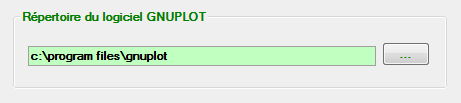

Dans l'onglet de configuration d'isis, j'ai déclaré le chemin de Gnuplot :
figure1
figure1

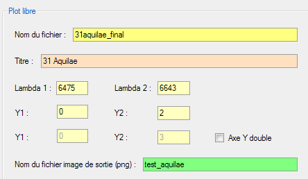

Dans l'onglet Divers, Gnuplot, j'entre les paramètres du graphique.
figure 2
figure 2
En cliquant sur Plot, je n'ai pas de message d'erreur, mais il ne se passe rien et le fichier image png n'est pas créé.

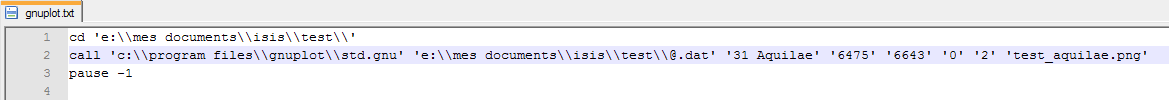

Dans le répertoire de Gnuplot, je récupère les lignes de commande du fichier Gnuplot.txt créé par Isis.
figure 3
figure 3
Je les tape dans une console Gnuplot et cette fois, j'obtiens bien le graphique.
Il semble donc qu'Isis crée bien le fichier Gnuplot.txt, mais que les commandes ne soient pas transmises à Gnuplot.

Je viens d'installer Isis v5, Gnuplot-4.6 et les 3 fichiers std* dans le répertoire d'installation de Gnuplot.
Gnuplot propose par défaut le répertoire d'installation dans Program Files mais ça ne marche pas avec Isis.
Il faut l'installer à la racine du disque et là, tout fonctionne impeccable !
