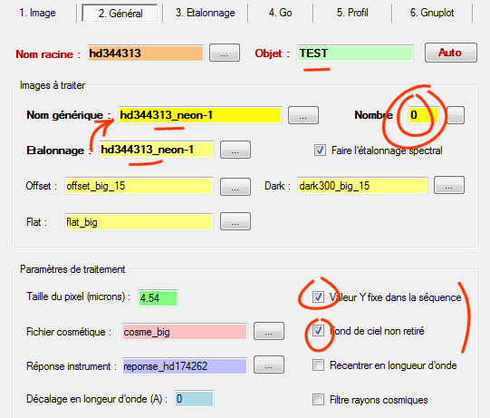

Two solutions for check calibration:
1 - semi-manual calibration - after loading @calib file, from Profile tab, click
Calibration button, then, Calibration. (with actual polynomial parameters).
2 - make a full processing of calibration image - see attached screen copy
Pour cette dernière technique, il y a pas mal d'astuce.
Par exemple, je ne traite qu'une seule image, dont je peux indiquer
le nom complet avec l'indes "... neon-1", mais je doit mettre "0" dans le nombre
d'images.
J'aurai pu ici aussi faire "... neon-" et mettre "1" image.
Comme on traite une image spéciale, comme celle d'un objet étendu, je sélectonne
les option "Valeur Y..." et "Fond de ciel retiré".
Enfin,pour le nom de l'objet, je donne le nom que je veux (ic' TEST).
Aller directement dans l'onglet "Go" et lancer le traitement.
Il est très intéressent de bien analyser comment fonctionne c'est exemple,
on y apprend pas mal de chose sur ISIS.
d'images.
