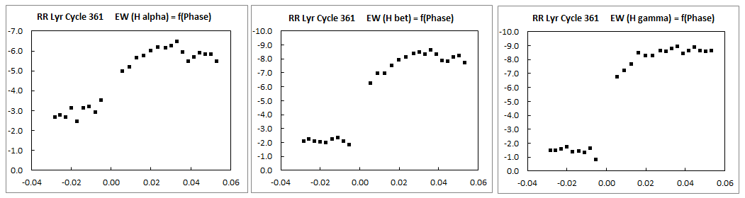

Posts: 1565
Re: Opportunity to observe maxima of RR Lyr on Saturday 23h
Début de travail sur la séquence que j'ai acquise le 25-05-2013 (Cycle 361) : 26 spectres de 21h26 TU à 23h27 TU, avant une panne d'alimentation de la CCD
Il me manque 2 spectres à l'un des moments les plus intéressants : ce n'est pas le moment d'aller chercher l'étoile de référence (et de boire un café) ! Erreur de débutant.
Pas facile de déterminer où commencent et où s'arrêtent les raies.
A refaire. C'est sympa comme manip.

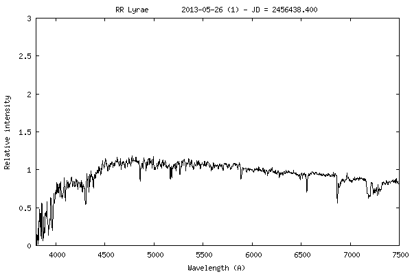

Posts: 1432
Ce n'est pas une manip de première simplicité dès qu'un truc grippe, c'est clair.
La météo est aussi très perturbante dès qu'il y a des nuages...
J'ai pu miraculeusement faire la montée la nuit dernière (26-27 mai).
A peine de fins cirrus au début (pas photométrique) et de gros cirrus
à l'instant même du maximum (tard dans le nuit ;)
Le spectre dynamique à l'Alpy :
J'ai tenté une page de synthèse (surtout pour que je retrouve mes propres données dans quelques mois !) :
http://www.astrosurf.com/buil/campaign/ ... r_2013.htm
Posts: 1565
Deux nuits de suite, pas mal Christian.
Une animation de ma séquence du 25-05-2013
Pour de telles séries, ce serait bien d'avoir des commandes supplémentaires dans ISIS
Traitement de série :
- découpe
- resampling
- création d'une série .dat à partir de .fit en mettant la date et l'heure dans le nom de fichier (xxxx-aaaammdd_jjj.dat)
a+
