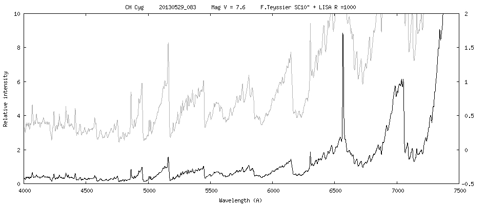

Last night spectrum of CH Cygni.
The luminosity is raising (V =7.6)
The spectrum shows high state activity with strong [OI], [OIII], iron lines in emission.
Other observations are required (see also for line flickering)

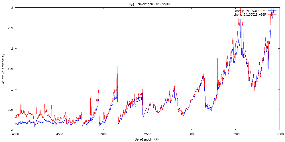

Re: CH Cygni : high state

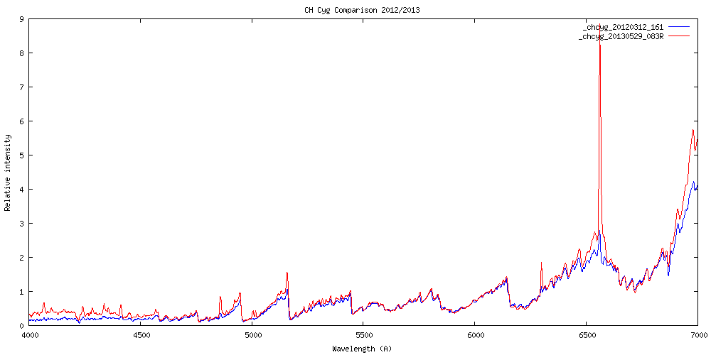

Comparison between current and las year observations
En fait c'est maintenant qu'il faut l'observer si l'on veut détecter des variations à court terme.

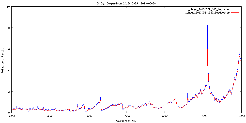

Comparaison spectres du 29-05 et 30-05 (deux jours d'intervalles)
Les résolutions sont proches (resp. LISA Bin 2 R = 800 et ALPY600 R = 600)
CH Cyg Comparison 2013-05-29 2013-05-30.png (7 KiB) Viewed 14081 times
L'idée est donc de suivre l'évolution du spectre au cours de la montée en luminosité.
D'après les études publiées, il n'y a pas de fickering détecté lors de ces phases actives
Donc, pour répondre à ta question, un seul spectre, pas de time serie
A noter qu'avec la configuration SC 25cm + LISA + 460EX en bin 2 j'ai dû limiter les poses à 20 secondes pour ne pas saturer H alpha !

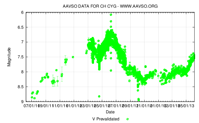

La page ARAS pour le suivi CH Cyg est constituée avec les premiers spectres (C. Buil, R. Leadbeater, F. Boubaul, F. Teyssier)
et une courbe de luminosité AAVSO.
http://www.astrosurf.com/aras/surveys/c ... _2013.html
Spectre Franck B du 05-06-2013
Courbe de luminosité AAVSO (V)

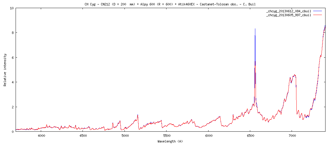

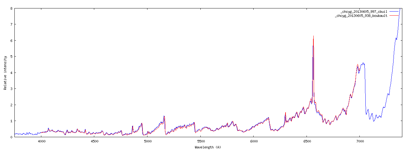

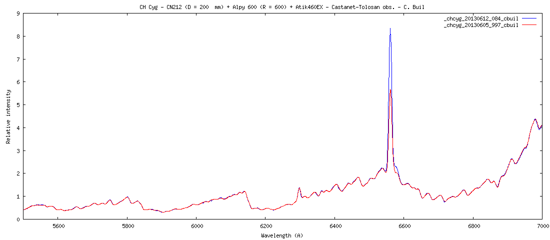

Posts: 1432
Un spectre Alpy de CH Cyg fait le 5/6/2013, c'est-à-dire la même nuit
que celui de Frnck Boubault.
Continuum très voisin. Très bien. On observe le gain en résolution du LISA par rapport à Alpy
par l'intenisté supérieure au pic de Hlalpha (mais la largeur équivalente est la même
en revanche). J'ai noté un décalage de 2 A entre les deux spectres.
François, je t'envoi ce spectre.

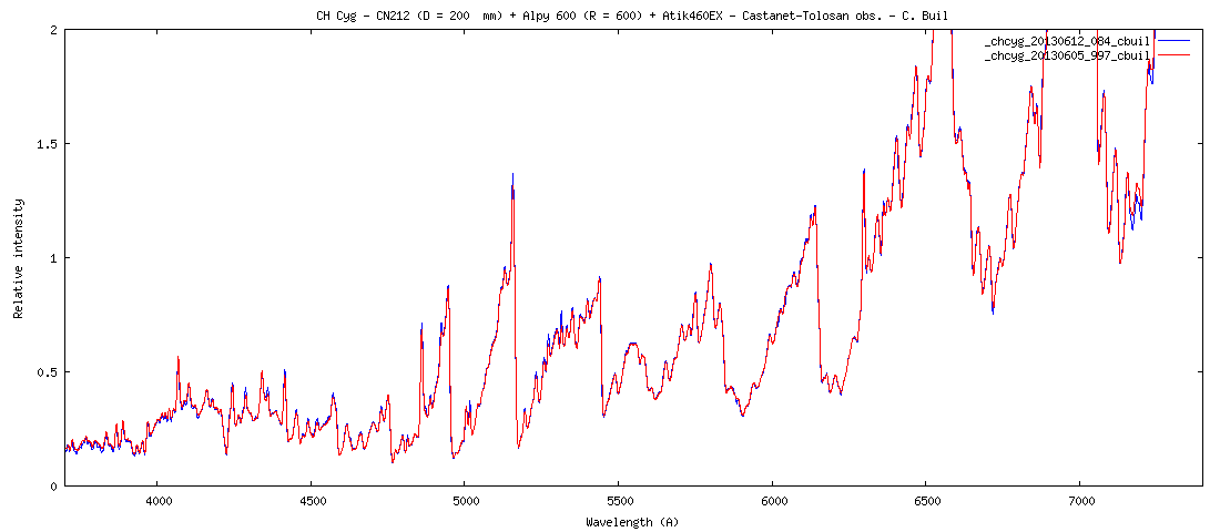

Posts: 1432
Une observation faite la nuit dernière semble montrer un rapide montée de Halpha.
Comparaison avec mon observation du 5/6/2013 :
My latest observation seem seem show a suddent Halpha activity:
More observations required for comfirm.
All spectrograph can observe because the objecti is bright: Lhires, L200, eShel, Lisa, ...
(send data to François Teyssier).

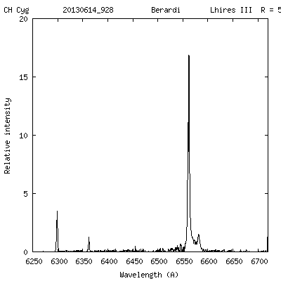

May be are more useful high resolution spectra in wide coverage (like from echelle observations), anyway yesterday I captured a spectrum with Lhires III and 1200 l/mm grating.
If I well understand, spectral shift for radial velocity is appreciable while this target is in outburst. For non photospheric lines as OI (6300) and Ha absorption core I measure about -50 Km/s and -70 Km/s (I hope does not come from calibration errors!).
Full range spectrum:
H-alpha region:
I sent fit spectrum to François.
Ciao

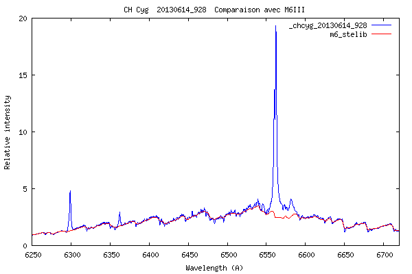

Posts: 1565
Nice spectrum Paolo
The page is updated.
At that resolution the second [OI] at 6363 becomes obvious
Here's a comparison with a M6III spectrum
When the M6III continuum is substracted, [NII] lines, flanking H alpha, appears clearly :
This is one of the strange facts with this star. CH Cygni is classified as a S-type symbiotic, while [NII] lines are generally associated with D-type symbiotics ( Dust type in which the giant red star is a Mira)
Christian : le fickering est une des caracatéristique de cette étoile (le flickeringf a été montré dans une dizaine de symbiotique seulement). Des variations importantes d'intensité peuvent être mises en évidence d'une nuit à l'autre. Le comportement est très chaotique.

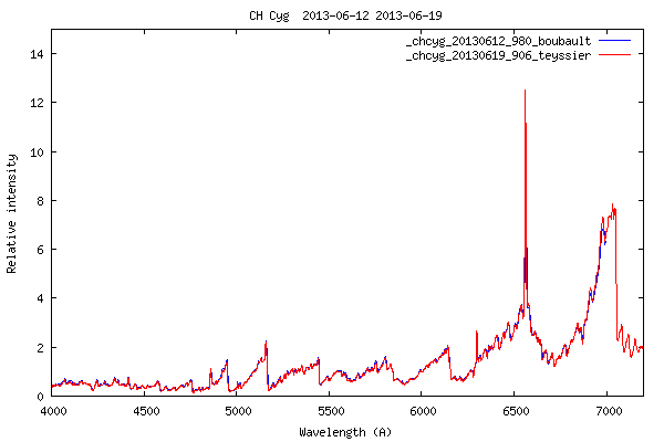

Posts: 1565
Page updated with Franck Boubault (12-06) and François Teyssier (19-06) Spectra.
Good intrumental response match.
Slight spectral calibration (1 A) shift. To be fixed
