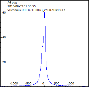

With a C11 and LhiresIII with 2400 grating... 5x300s... easy target... at OHP !
But I have only the H-alpha line.
Valerie

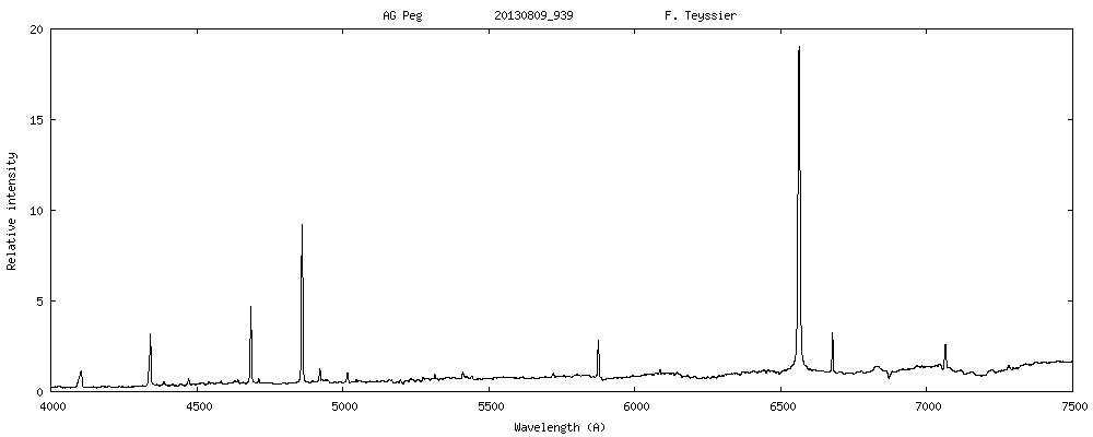

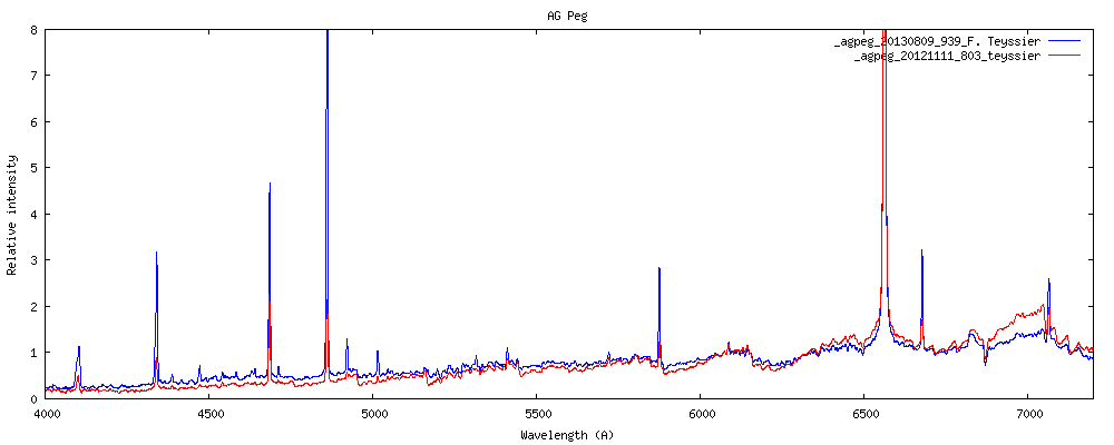

AG Peg ce soir au LISA
et comparaison avec spectre de fin 2012
On notera l'affaiblissement de HeII 4686 relativement à H béta, ainsi que celui des bandes d'absorption TiO.
Fe II relativement intenses (4922, 5016)
[Fe VII] faibles, mais toujours visibles
Un objet qui mérite d'être suivi ...

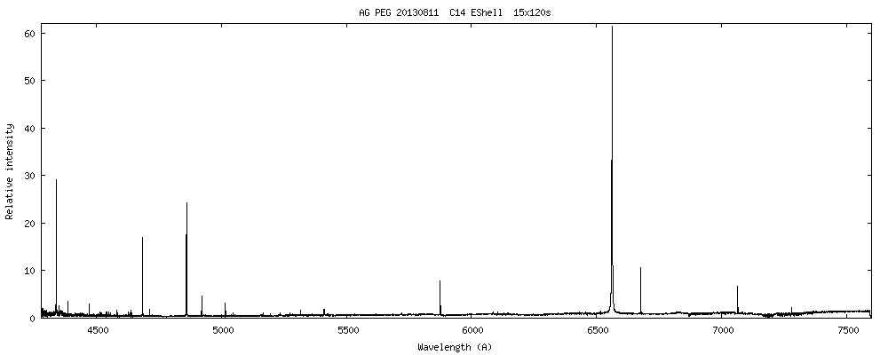

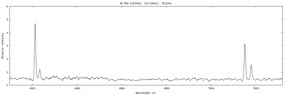

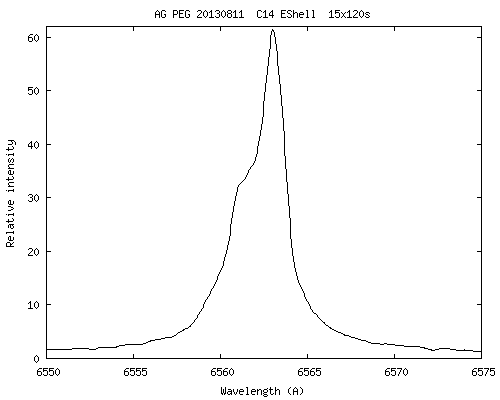

J'ai pris un spectre de AG Peg ce soir avec le spectro eShel et le C14. 15 poses de 120s. Arret des poses car les nuages arrivaient...
J'ai envoyé le fichier fits a François.
spectre dispo en fits dispo ici: http://perso.crans.org/lemoult/spectro/ ... iotic.html
Thierry
Thierry

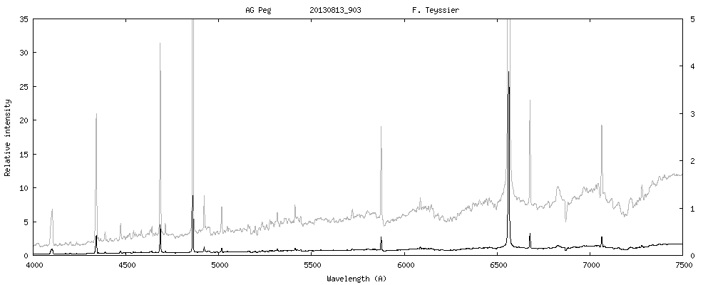

AG Peg ce soir
On notera la large raie à vers 6830 A.
En fait la raie OVI 1032 angströms déplacée vers le visible par effet "Raman scattering".
Seules les étoiles symbiotiques montrent cette raie.
L'unique occasion pour les amateurs d'observer l'UV ...
