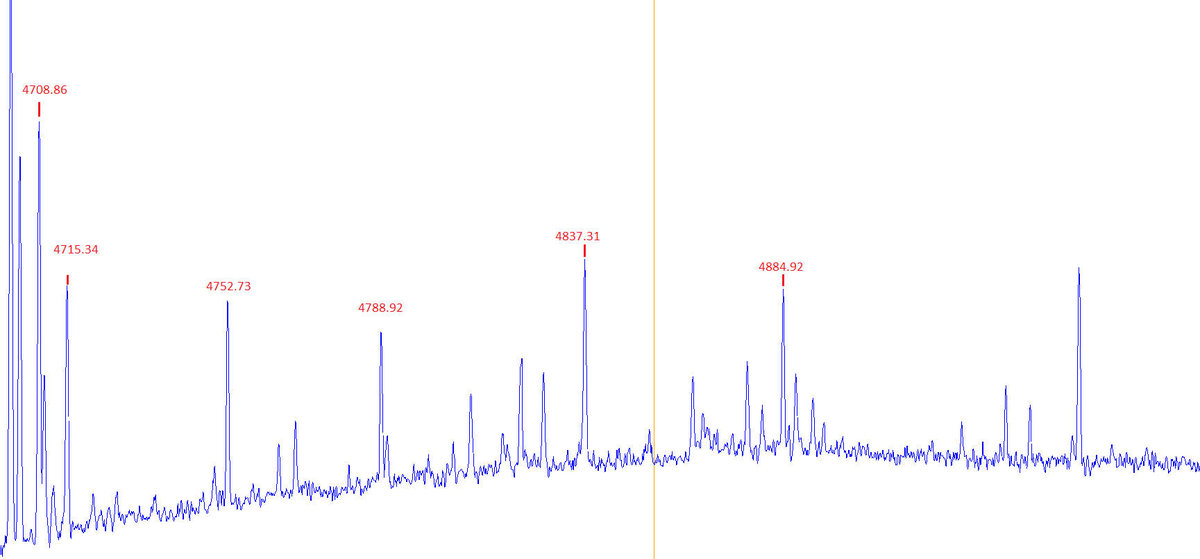

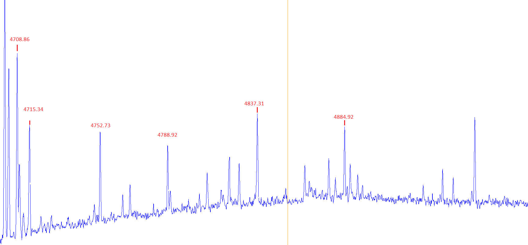

Je poursuis mes efforts pour pouvoir calibrer un spectre Lhires III 2400 dans la région H beta avec les raies du Néon.
Christian, selon tes conseils, j'ai pu obtenir des raies faibles du néon dans cette région 4700A-4900A en augmentant la pose jusqu'à 60s.
Le problème était ensuite d'identifier ces raies.
J'ai d'abord fait un spectre solaire dans cette région, puis avec la base de données :
http://solaire.obspm.fr/pages/spectres/ ... solar.html
J'ai identifié quelques raies dans le spectre et construit un premier polynome de calibration dans ISIS.
Avec ce polynome, j'ai calibré le spectre de raies du néon, comparé puis rectifié les valeurs selon la base de données de longueurs d'onde du NeI trouvée :
http://physics.nist.gov/PhysRefData/Han ... table2.htm
Note : certaines raies vues sur l'image n'étaient pas dans le tableau, tandis que certaines valeurs du tableau n'ont pas donné de raies visibles sur l'image...

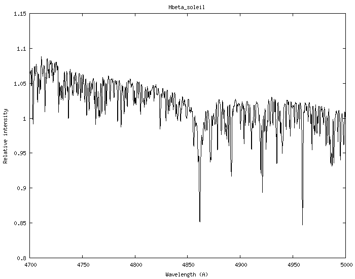

Le spectre du néon obtenu dans la région 4700A - 4900A
J'ai ensuite fait le traitement classique d'ISIS en utilisant le mode fichier d'étalonnage.
J'ai obtenu le spectre d'Hbeta du Soleil après calibration.
J'ai comparé les longueurs d'onde du spectre étalonné avec la base de donnée solaire et constaté quelques écarts de l'ordre de quelques 1/10 d'A.
Cette méthode est-elle correcte ?

Re: Essai de calibration de Hbeta du Soleil
Bonjour Jacques,
Je pense que tu a bien mené ton affaire, ton enquete. Joli travail !
Je n'aurais pas fait bien mieux.

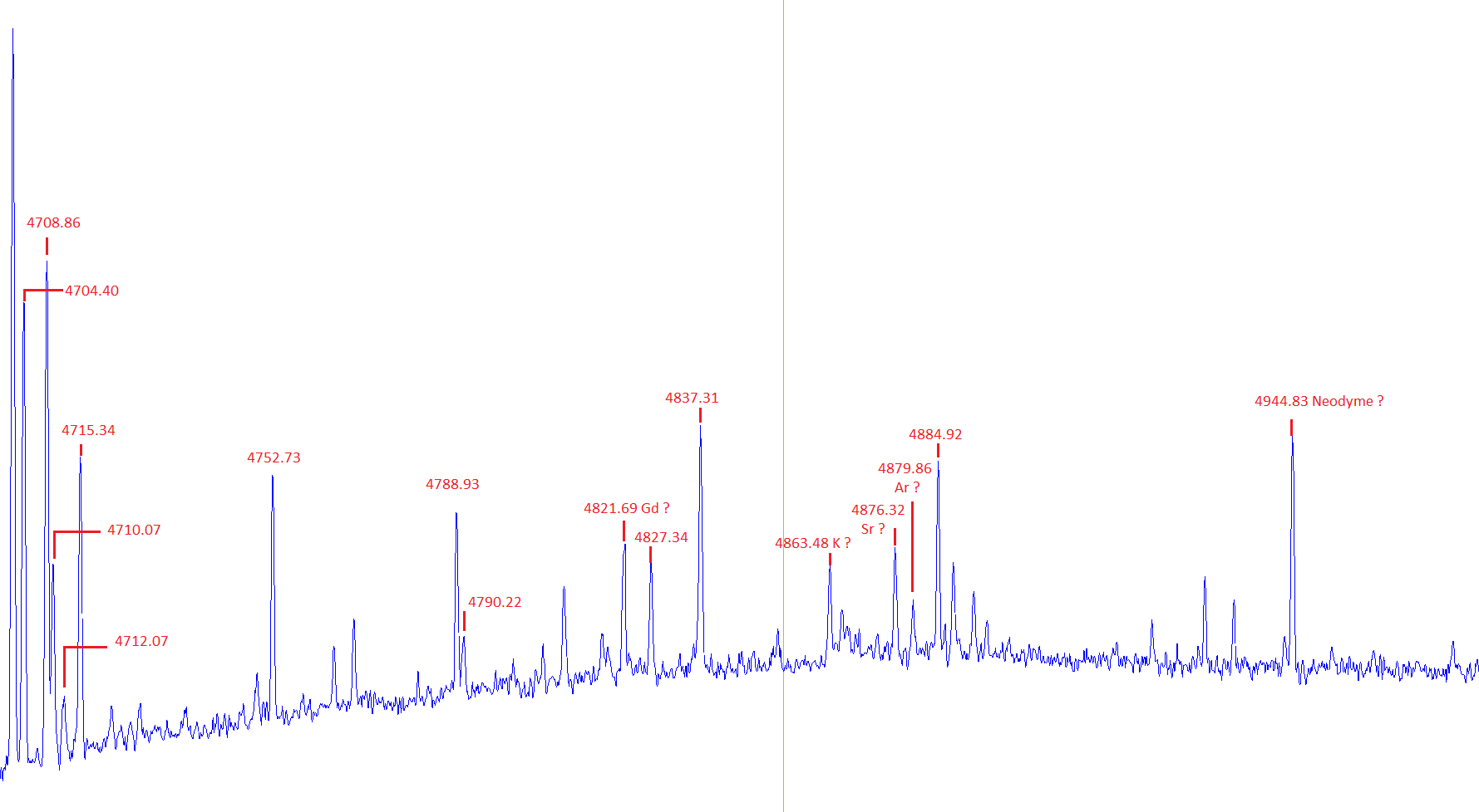

Il y a encore des raies non identifiéés dans le spectre néon. Elles peuvent
venir d'autres espèces chimiques. Le potassium et autre. Le truc marant
à faire est de passer sous Vspec et de comparer la position
des raies avec la data base disponible (outils élements chimiques).
Tu peut aussi afficher un a un le spectre de tous les éléments chimiques
un a un. Tu devrais tomber sur les raies inconues. Ca peut être fort utile
si tu a un résultat.
La comparaison de deux spectres, c'est surement la correlation entre les
spectres dont tu parle. Pas adpaté à ton problème.
Interessent de superposer le spectre théorique du Soleil à celui que tu
obtient. En tout cas tu ai fort proche de la solution (il faut être bien sur
des raies identifiées - mais j'ai l'impression que c'est bon).

Merci Christian,
J'ai continué mes investigations et trouvé quelques autres raies grâce à Vspec.
