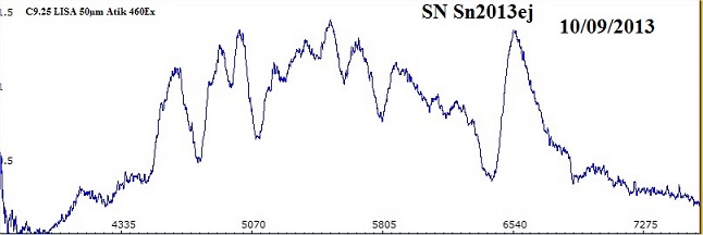

la supernova SN2013ej hier soir 10/09/2013 , Lisa fente 50 µm C9.25 et atik460Ex sous un beau ciel comme en témoigne l'image brut .
On note une évolution par rapport à ton dernier spectre Christian .
J'ai fait un très léger lissage gaussien pour debruiter la courbe.
Thibault

PS : Très bon spectre Thibault ! Mais une remarque quant même :
je ne suis pas du tout un partisant du filtrage des spectres.
Je pense qu'il vaut mieux laisser le bruit. Le bruit c'est de l'information en fait.
On fait pas obligatoirement de l'hestétique ici, et en tout cas, il ne faut surtout
pas importer en spectrographie la terrible habitude qu'on pris bon nombre de d'imageurs
de filtrer à tout va leur clichés ;) Si on veut une image lisse du ciel, faut vendre son télescope
et acheter un bon livre d'astro avec des photos des grands télescopes pros et les regarder dans
un bon fauteuil ! Il peut y avoir des cas de forces majeures, c'est vrai, mais ce sont de rares
exceptions.
