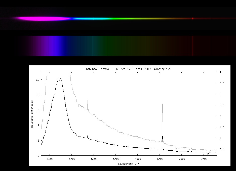

Depuis l'acquisition de l'Alpy600 j'ai réalisé quelques spectres mais je rencontre systématiquement un problème de "saturation" dans le bleu je dois couper sous 4000 pour éliminer cette zone sur-exposée et inexploitable.
J'ai ajouté du tirage entre le réducteur et l'alpy mais çà n'apporte rien de mieux.
ci-joint un exemple concret sur gam_cas en binning 1x1 .
Je joins aussi le fichier log ISIS, la calibration n'est pas bonne et très difficile voir impossible en binning 2x2.
Merci pour votre aide, car là je ne vois pas de solution.

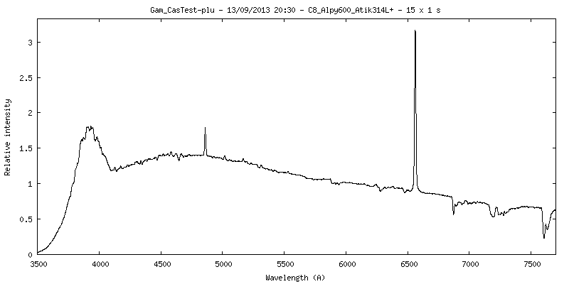

J'ai un Alpy full option, au foyer d'un C8 red6.3.
J'ai refais le traitement Gam_Cam bin 1x1, j'ai un RMS de 0.123pixel ce qui semble bon.
Par contre il est impossible d'utiliser la lampe PLU de l'Alpy si je ne coupe pas à 4100A.
Le probleme est meme pire en binning 2x2 que j'utilise maintenant.

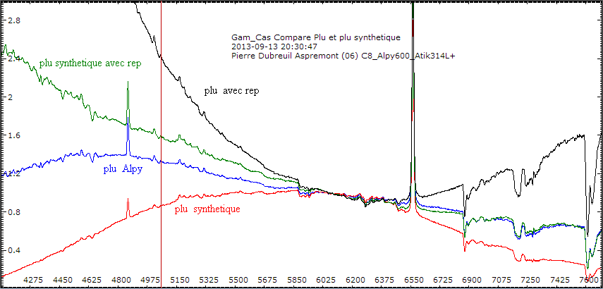

ci-dessous le profile Gam-Cas avec la lampe Alpy. Si je coupe à 4200 ca semble bon, mais c'est dommage de ne pas avoir le bleu ! Concernant les spectres en bininng 2x2 le RMS est de 0.5, mais comme le le signale dans l'aide il faut IMPERATIVEMENT adapter la taille des pixels 12.9 vers 13.18 pour mon cas.
Je ne fait que des PLU synthétiques pour descendre sous 4200A. Peu etre des PLU à l'ancienne ? faut que j'essaie !
Comme attendu je n'ai pas de bons résultats dans le proche UV, mais en faisant la double calibration etoile+ArgNe c'est magique et parfait.

Pierre, tu ne calcule pas très bien la réponse instrumentale.
Il faut que tu regarde ce tutorial :
http://www.astrosurf.com/buil/isis/guide_lisa/tuto.htm
(partie 3)
Il concerne le LISA, mais il faut bien se mettre en tête qu'il n'y a quasi
aucune différence entre le traitement des spectres LISA et des spectres Alpy.
Donc, à tous les utilisateurs Alpy, ne surtout pas hésiter à consulter tout
ce qui est écrit sur le LISA. Vous en saurez bien plus sur l'Alpy. C'est CAPITAL.
Tu ai victime d'un défaut de flux dans la lampe interne dans le bleu intermédiare,
et qui est la cause de la bosse. C'est une difficulté bien connue, mais comme je le montre
elle n'est pas du tout insurmontable.
C'est pour éviter cet effet de bosse que parfois je fais des flats avec un calque
devant le télescope et une lampe halogène externe. Mais ce n'est pas strictement
obligatoire si tu maitrise bien l'évaluation de la RI, comme indiqué dans le tuto
indiqué ci-avant.
