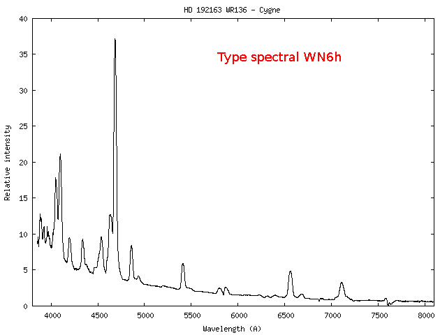

Entre autres, la Wolf-Rayet WR136 : 8 poses de 60s

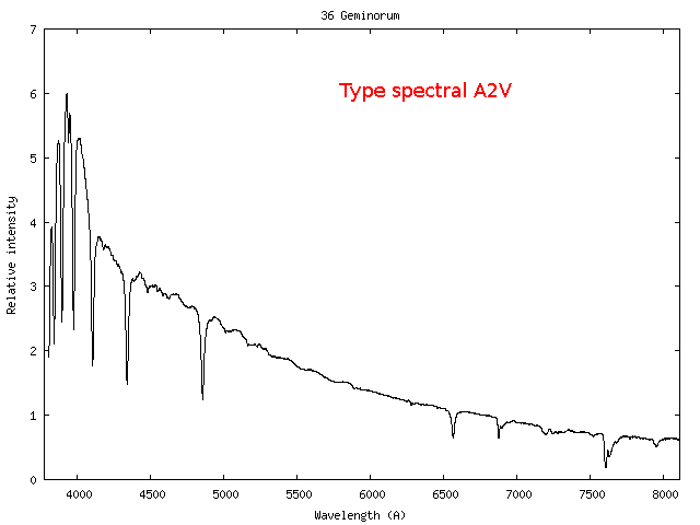

36 Geminorum pour l'étoile de référence : 3 poses de 60s.

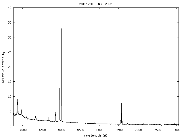

7 poses de 300s pour la nébuleuse :
Profil corrigé de la réponse faite à partir de la référence 36 Geminorum.
L'identification des raies ne pose aucun problème.

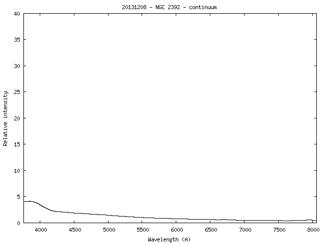

J'ai pensé qu'il était peut-être bon de retirer le continuum du profil pour pouvoir comparer les intensités des raies.
Avec l'outil Continuum en retirant les raies d'émission, j'ai obtenu le profil suivant :

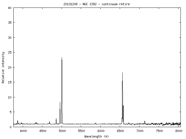

J'ai ensuite divisé le profil de la nébuleuse par le continuum.
Problème : cela change complètement les rapports des maxima des raies.
Avec Isis, Profil avec continuum : Ha max / Hbmax voisin de 2.4
Profil sans continuum : Ha max / Hbmax voisin de 6.2 !!

Le "continuum" (en fait la trace laissée par l'étoile centrale) peut être retirée, mais faut alors le SOUSTRAIRE, surtout pas le diviser

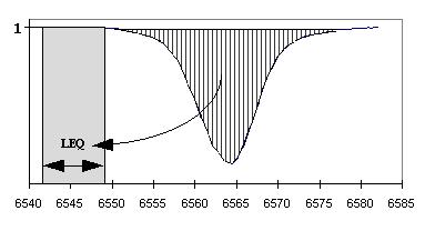

Pour ces deux raisons, il est préférable de mesurer l'intensité de la raie, c'est à dire sa surface.
Dans le cas d'une NP, il n'y a pas de continuum, on ne peut donc pas déterminer de Largeur équivalente (Equivalent width)
La largeur équivalente étant la largeur d'une raie rectangulaire qui aurait la même surface et une hauteur égale au continuum

Très bien ces premiers spectres Alpy. Aller, c'est quant même un très bon setup ;)
Attention quant même, c'est bien visible sur le spectre 36 Gem, mais aussi d'autres
spectres : tu surcorrige avec ta reponse instrumentale dans le bleu, à un endroit
précis correspondantà une absortion dans le système de la lampe blanche
d'étalonnage du Alpy (ou du LISA). Il faut que tu regrade très attentivement
la partie 3 de cette page (partie réponse instrulentale) :
http://www.astrosurf.com/buil/isis/guide_lisa/tuto.htm
(ce qui s'applique au LISA s'applique à l'Alpy... donc ne pas hésiter
à lire tout ce qui concerne le LISA si vous êtes utilisateur d'un Alpy 600).

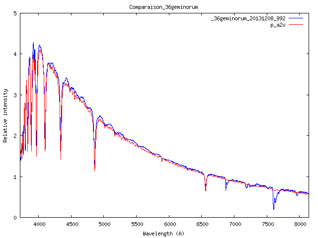

Merci Christian,
Oui, c'est bien vu, j'avais sur-lissé la courbe de réponse dans l'assistant.
Voilà ce que c'est de négliger de comparer la réponse avec la courbe non lissée @@ :oops:
J'ai diminué le taux de lissage pour épouser au mieux la courbe et le résultat s'est bien amélioré dans le bleu.
Comparaison avec le spectre théorique de la base Pickles :
Je vais faire le même travail avec les autres spectres.
