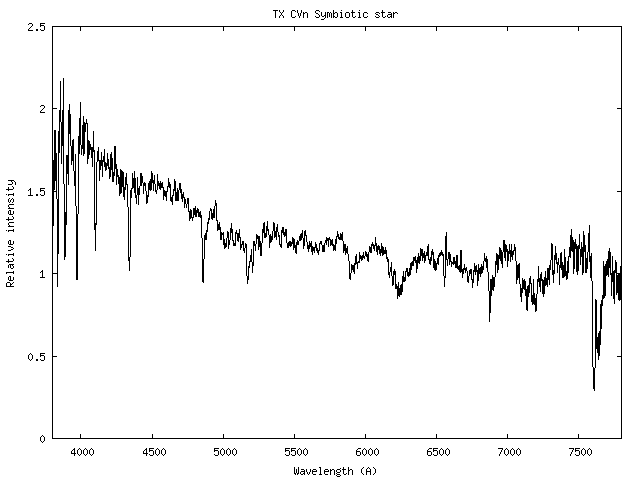

J'ai tenté ma première symbiotique TX CVn.
Télescope Meade ACF 355mm F/D9.3
Caméra QSI683ws + Watec 120N+
Spectro Alpy 600 avec fente 23microns
Logiciel ISIS-5.4.0

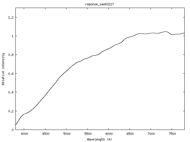

Réponse instrumentale et ciel avec l'étoile SAO63217 de type A3V
Acquisition de 11 images de l'étoile symbiotique TX CVn mag V 9.83
Profil spectral :
Le continuum obtenu vous parait-il correct ?
Cela correspond-il bien au profil d'une symbiotique de type B1-B9Veq+K0III-M4 ?
Merci d'avance,

Bonjour Jacques,
Le continuum est trop intense dans le bleu
Un exemple :http://www.astronomie-amateur.fr/feuill ... TxCVn.html
Le reste est bon.

J'ai repris mes images de l'étoile de calibration (SAO63217 A3V) pour refaire la réponse ; j'ai trouvé pratiquement la même courbe.
Avec les images de la symbiotique, j'ai toujours cette montée dans le bleu...
Bizarre.
Je n'avais pas beaucoup de signal avec les nuages qui arrivaient.
Je reprendrai la manip avec un temps plus favorable (peut-être en ..2015).
