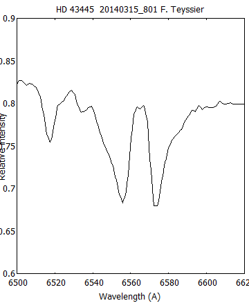

Reprise des acquisitions dans de meilleures conditions le 15 mars
et crop sur H alpha, clairement en émission
Cela pourrait donc confirmer la découverte, mais ...

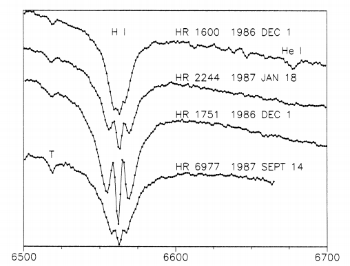

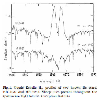

Cette étoile figure en émission dans au moins deux publications :
Irvin, 1990, PASP, 102
Gosh & al., Astron. Astrophys. Suppl. Ser. 134, 359-364 (1999) qui la citent comme "Be connue"
Bien que n'étant pas référencée dans BESS, il ne s'agit donc pas d'une découverte :(

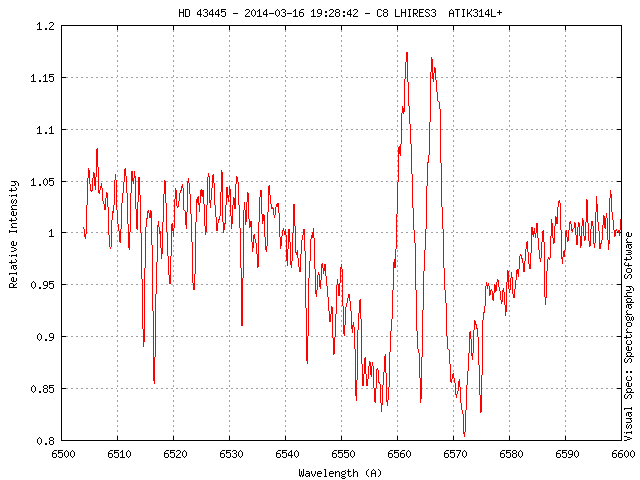

Spectre de 3x600sec observé ce soir,HD 43445 est bien en émission.
André

Beau spectre André
Le profil correspond bien à ce qui est montré sur les publications citées.
Apparemment, une belle Be, relativement brillante
