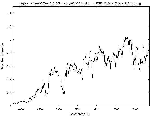

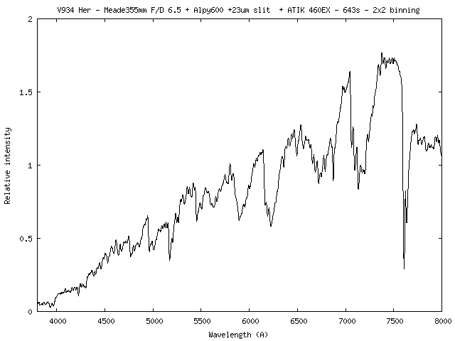

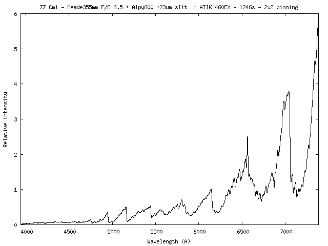

Some symbiotic stars of the last night :
Ag Dra
NQ Gem
T CrB
V934 Her
ZZ Cmi

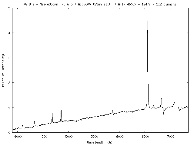

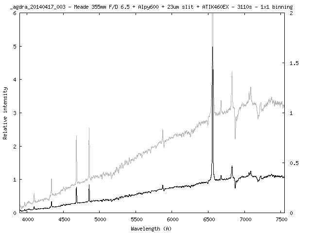

Another spectra of AG Dra taken last night with a LISA and C14 : 20 exposures of 180s each.

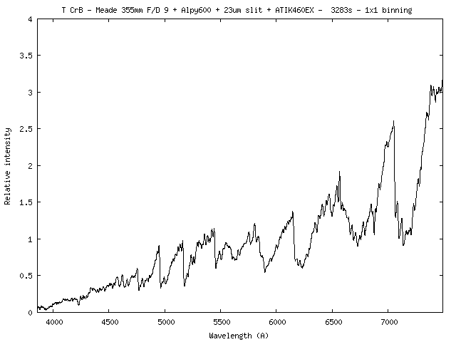

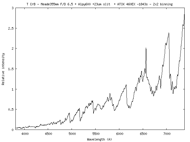

The last spectrum of the TCrB symbiotic with a 97% illumination Moon..
Alpy600 R 623

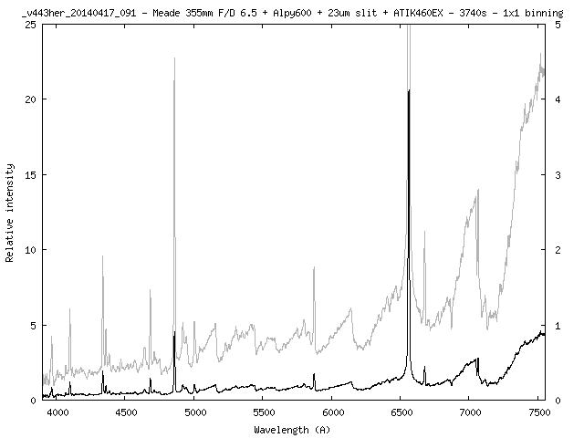

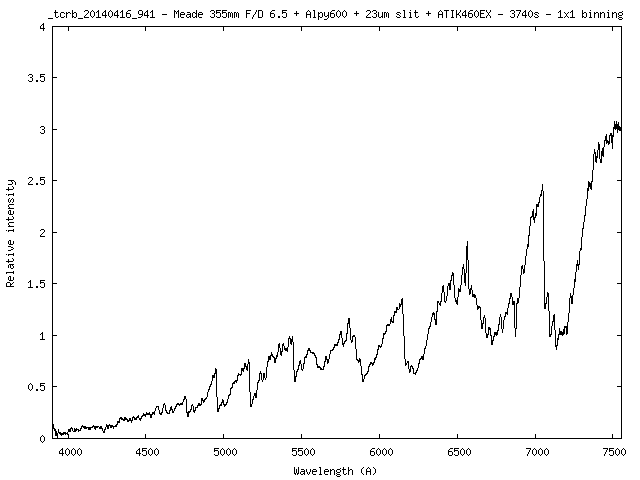

The symbiotics of the last night
T CrB
Ag Dra
V443 Her

Une vision un peu différente de AD Dra avec une résolution spectrale un peu plus forte (R=2000) :
Mais je n'ai ici qu'un bout du spectre visible. J'ai exploité la base
du spectrographe VHIRES, mais en changeant le réseau (un 300 t/mm au lieu d'un échelle).
Une vue du setup :
Autres photos et plus de spectres vers le bas de cette page :
http://www.astrosurf.com/buil/vhires/demo1.htm
Modifeid version of VHIRES spectrograph by using de 300 g/mm grating,
and a R=2000 spectrum of AG DRa

La nuit dernière un spectre de T CrB (noter le double pic sur Halpha) :
