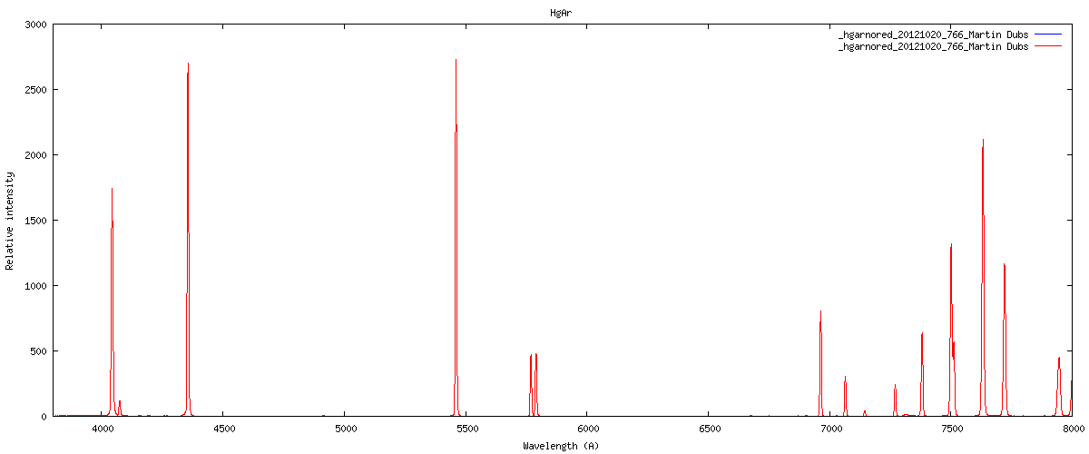

Salut Hubert,
bien de savoir que tu progresse avec le LISA. La difference d' analyser un spectre d' étoile et une lampe c'est qu'il faut marquer sur la page général de ISIS les boxes valeur Y fixe de la séquence et fond de ciel non retiré. Pour la coordonnée Y tu peux donner le milieu de la fente, c'est correcte et la calibration de neon tu laisse comme pour la calibration d'un étoile. A part de ca ce doit fonctionner si je me souviens correctement. J' l' ai utilisé pour faire des spectres de ma lampe HgAr.
Amicalement, Martin
Amicalement, Martin
- HgAr.png (5.77 KiB) Viewed 4382 times

Re: étalonner un spectre de lampe ou de fond de ciel
Merci Martin pour ta réponse, en plus c'est en français !
Tes conseils sont les bons, je viens d'essayer et cela fonctionne bien.
Je pense avoir identifié deux éléments Hg et Eu, pour les autres raies, il faudra que j'y passe un peu plus de temps.
