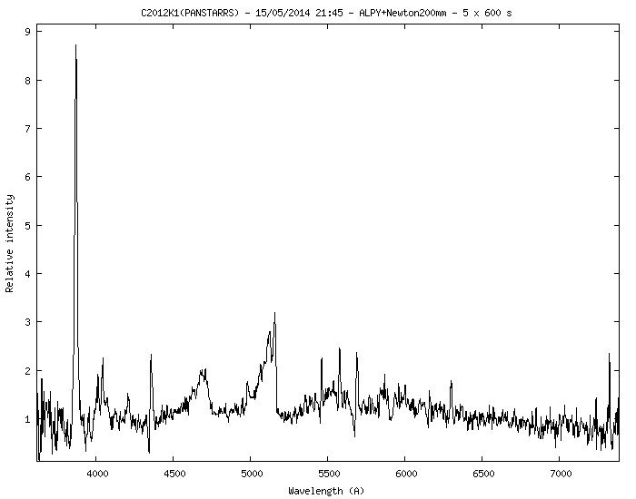

Bonsoir,
Le spectre de C/2012 K1 (Panstarrs) dans la nuit du 15 au 16 mai avec Newton 200 mm ouvert à 4 et ALPY 600,
acquisitions: Atik 314 L+
Le spectre n'a pas été divisé par un spectre de type solaire et montre donc à la fois la composante gazeuse et la composante poussiéreuse.

Jean-Pierre, C'est un très bon spectre, magnifique émission CN, très fine.
Excellent setup aussi, proche de la perfection pour ce spectro de mon point de vu
(chromatisme, ouverture). Chouette page aussi - essaye de publier ici une plus grosse
vue de ton télescope, ça vaut le coup.
