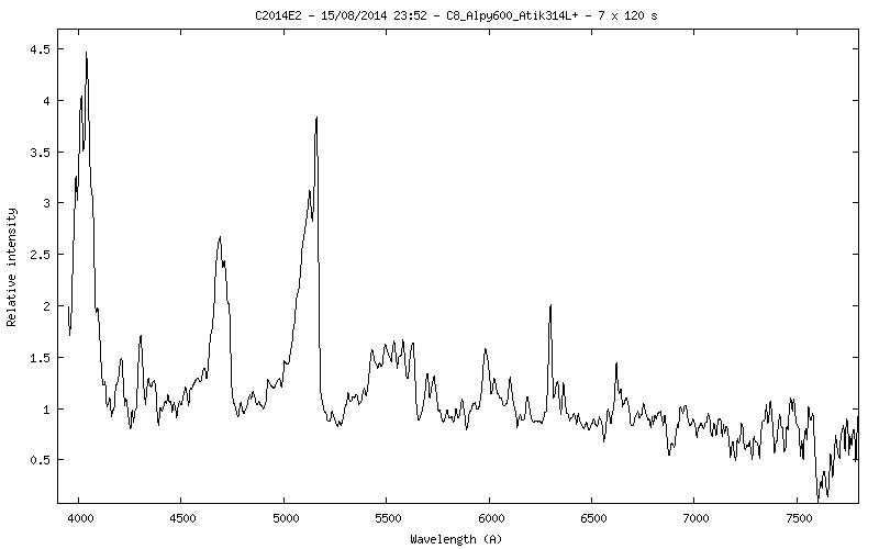

- Posts: 206
Re: Retour OHP Comète E2 Jacques
Bonjour a tous
Cette nuit ce fut pas trop mal coté météo et j'ai pu pointer en fin d'observation cette comete.
Pas facile de traiter dans le bleu, je ne sais pas si ce spectre est correct, en tout les cas ce fut un plaisir de guider manuellement car elle va vite la bougre !
Christian : Existe-t-il une "aide" pour traiter ce genre d'objet avec ISIS ?
Merci pour vos commentaires.
