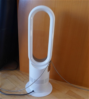

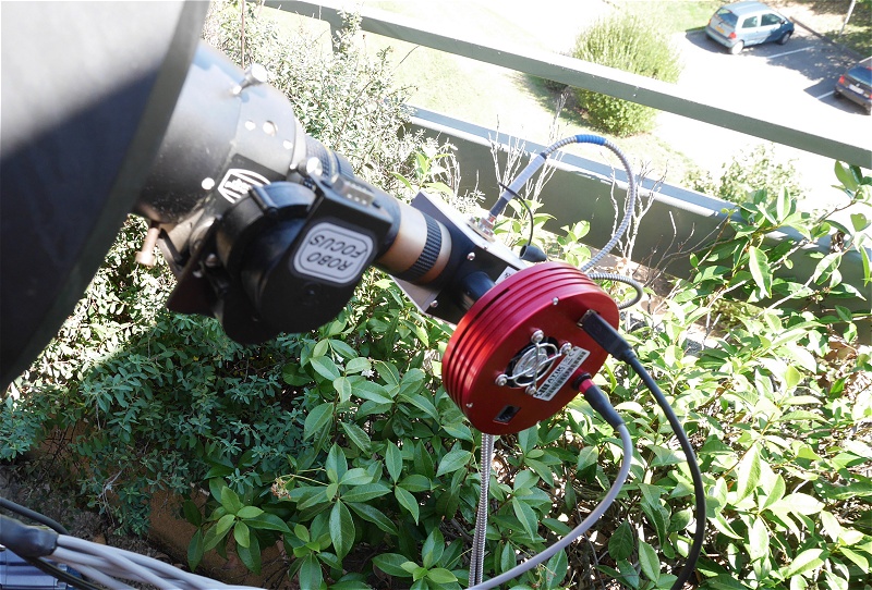

Dans la photo jointe le brouilleur testé jusqu'alors pour ceux qui se demandent de quoi cela peut-il
servir (on agite en permanence la fibre pour casser des effets de tavelures et de non homogénéité
dans le sortie de fibre). La photo montre le dispositif au T60 du Pic du Midi où on était juste avant
le stage spectro.
Mais dans mon cas, cela ne s'avère pas suffisant. Pas assez d'amplitude de mouvement. Je teste en ce
moment une nouvelle version avec la fibre qui navigue accroché à des ventilateurs oscillant à 15-20 Euros.
C'est le mouvement de va et vient qui secoue ma fibre. Alors coté délire, hein, qui c'est qui gagne (et
là j'ose même pas poster une photo) ??!!!!

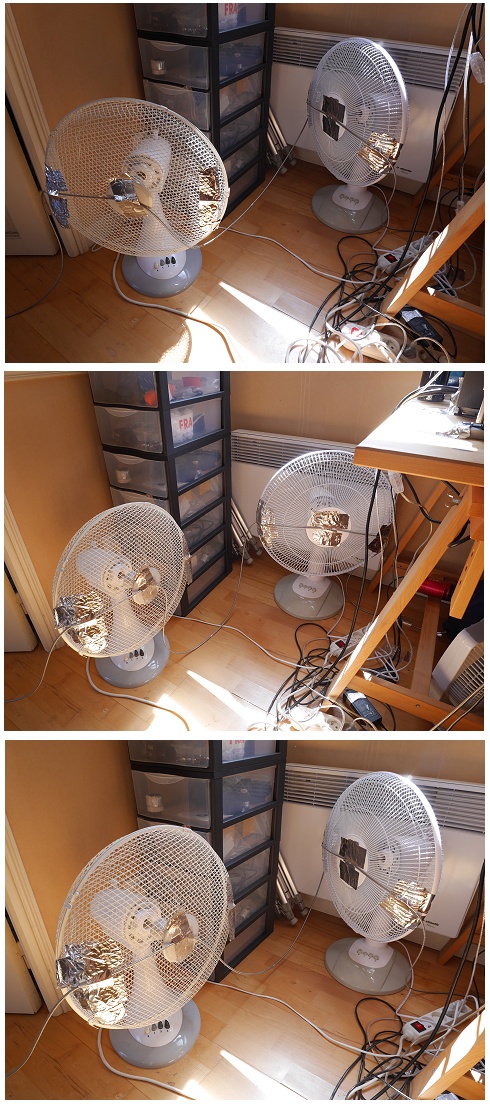

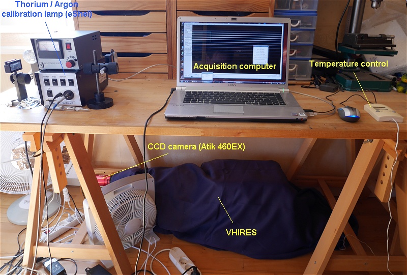

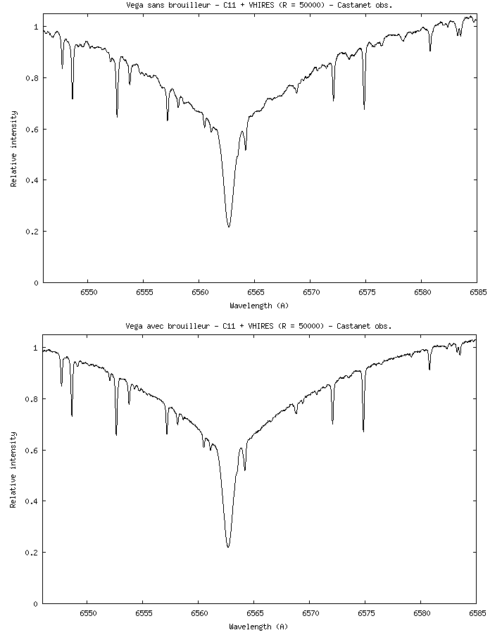

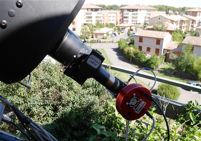

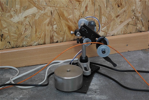

Une manière de fortune pour secouer plus sérieusement la fibre. Il faut cela et la bonne nouvelle : c'est efficace.
J'ai retiré les pales des ventilleurs pour travailler dans le silence. Un spectre de Vega avant et après, avec une réduction très
forte du bruit structurel dans le continuum. Quelques vues aussi de l'instrallation avec le spectro sous la table,
bien protégé.
Pas sur que le concepteur du mécanisme du ventillateur ai songer qu'il aller servir à détecter des exoplanètes. J'aime
bien ce type de détournement de matériel, c'est assez vertigineux
My new fiber shaker : large amplitude, impressive and the most important, efficient... see the spectrum of Vega before scrambling et scrambling with oscillation fan mecanism
Also some view of my actual VHIRES-MO setup.
bien protégé.

Wow! that is a lot of noise without the scrambler. Do you see this problem with the eShel too or only with the the VHIRES?
- Posts: 1424
Re: Optical Fibre scrambler/Brasseur de fibre optique
Yes, this problem can exist with eShel (but with less amplitude because spectral resolution) and in all high resolution fiber fed spectrograph.
The amplitude is very dependant of the fiber, telescope aperture, .... Check your relative spatial noise on a flat-field spectrum (for a first quick diagnostic) with and wihout scrambling (shake by hand for test).
(spatial noise = spectral noise more precisely = here along the wavelength axis)

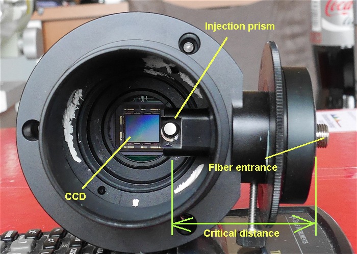

Concerning the far field, for VHIRES, my hope is the high optical quality of the system (FSQ85ED refractor, excellent WFE of the grating). It is virtually free of optical aberration (the image of the fiber is very sharp for all orders and all wavelength - diffracted limited). Installation is almost symmetrical and I think the effects of field angle must have small effects in RV...
(the most critical point is a possible vigneting at the 90 deg. injection prism level, into the refractor optics, see photo. The size of this prism is a bit limited. I have limited distance between fiber output and prism surface for reduce this risk, but... The injection angle of the prism may also be critical with respect to the optical axis of the refractor. Actually the FSQ85ED pupil seem appear uniformly illuminated).
Systematic error in RV measure is not a problem. The problem is the stability of this error...
