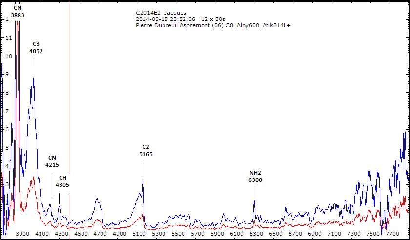

Bonsoir
J'ai réalisé une série de 12 spectres de 30s sur cette objet avec Alpy600, C8 et Atik 314L+
I did a series of 12 spectra duration 30s on this subject with Alpy600, Atik 314L + and C8
Je me lance à l'eau et j'ai essayé d'identifier quelques raies en utilissant le tableau issue du livre
Astronomical Spectrography for Amateurs (J-P Rozelot et C. Neiner) article de N. Biver.
I tried to identify some lines using the table from the book
Astronomical spectrography for Amateurs (JP Rozelot and C. Neiner) section N. Biver.
Lines_c2014e2_20140815_995_pierre dubreuil.png (22.4 KiB) Viewed 11305 times
J'espere qu'il n'y a pas d'erreur , et s'il y a d'autres raies identifiables je compte sur vous pour apporter des précisions ;)
I hope that there is no error, and if there are other identifiable lines I count on you to clarify;)
A suivre...
To be continued ...
Re: Comet C/2014 E2 Jacques
Ton identification Pierre est correcte encore que vers 6300 A il peut y avoir ambiguïté entre NH2 et la la raie [OI] (la raie rouge des aurores boréales sur Terre - voir plus loin dans ce message. Tu peux aussi examiner pour le repérage ma page comète où j'ai pas mal accumulé. Par exemple :
http://www.astrosurf.com/buil/comet/lovejoy/obs.htm
Tu n'a posé que 30 secondes en individuel ? Tu confirme ? C'est vraiment court.

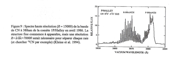

Impressionnant de voir du détail dans la bande CN !
Ca demande un réglage particulièrement fin de l'ALPY. Personnellement, j'utilise la lampe Filly bleue d'Habitat, mais je trouve la focalisation sur le capteur d'acquisition pas très facile avec la rotation de la fente pendant le réglage.
J'ai trouvé un bout de spectre des raies CN:
CN (détails) 001.jpg (45.45 KiB) Viewed 11228 times
Faisable en théorie avec un LHIRES, mais irréalisable avec nos capteurs si peu sensibles à ces longueurs d'ondes. Ou alors avec la prochaine "comète du siècle".

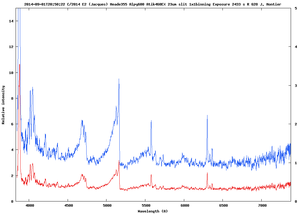

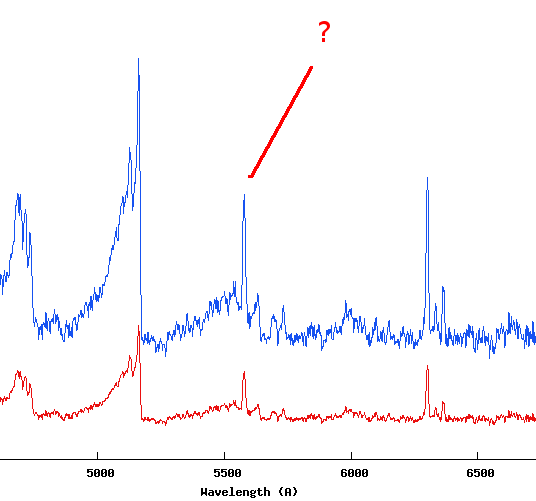

La nuit du 1 au 2 septembre dernier j'ai fait un premier essai de spectre sur la comète C/2014 E2 Jacques.
Télescope Meade 355mm
Alpy 600
Atik460EX
Atik340L+ (guidage)
4 poses de 600s avec fente de 23um
Avec le logiciel d'autoguidage PHDGuiding, je ne voyais même pas la cible et n'ai pas (encore) réussi à guider correctement avec Audela (la monture accepte pourtant le protocole LX200).
Donc guidage manuel avec Audela en poses continues et avec les défauts que cela induit.
Première impression : étonné de voir le spectre de la comète ressortant bien faiblement sur le fond de ciel (l'observatoire se trouve en pleine campagne)
Résultat
Je suis perplexe sur la présence de la raie 5578 A...

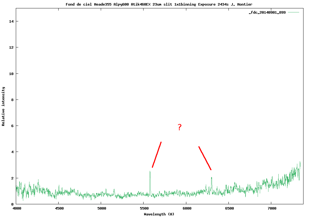

Pensant au fond de ciel, j'avais fait aussi 4 poses de 600s sur le fond de ciel à proximité de la comète.
Traitement identique à celui de la comète
Je retrouve la raie 5578 A (origine ?), mais aussi une raie 6300 A (étais-je trop près de la comète ???)
J'ai tenté de soustraire le fond de ciel (ISIS -> Arithmétique -> Soustraire un profil), mais ça ne marche pas, car ça me supprime la raie 6300A et j'ai maintenant la raie 5578 A en absorption...
Bref, je suis un peu en panne...
Merci de votre aide,
Jacques Montier

Jean-Pierre Masviel
Posts: 35
Joined: Thu Oct 06, 2011 12:54 pm
Post by Jean-Pierre Masviel »
Bonjour Jacques,
Les raies en émission à 5577 A et 6300 A sont les raies interdites [0I] de l'airglow, et donc produites dans l'atmosphère terrestre.
On les retrouve dans le spectre de la comète comme dans celui du fond de ciel.
Pour traiter le spectre de la comète, je pense que le mieux est de remplir dans l'onglet "Général" le champ "dark" par les images acquises sur le fond de ciel et de même temps de pose que pour la comète. Il faut aussi sélectionner "fond de ciel non retiré".
As-tu essayé la division plutôt que la soustraction ?
J'ai tenté de faire cette comète la semaine dernière, mais pas facile avec mon petit diamètre et la DMK pour le guidage.
Jean-Pierre

Jacques Montier
Posts: 242
Post by Jacques Montier »

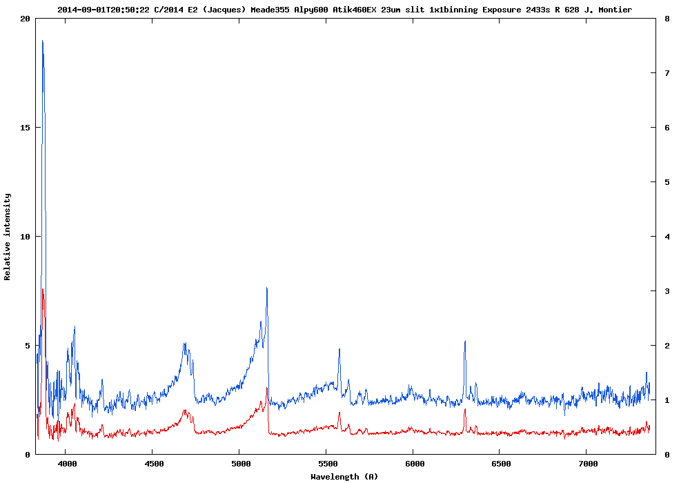

Bonjour Jean-Pierre,
Merci de ta réponse !
Déclarer le fond de ciel comme dark me semble une excellente idée ; je n'y avais pas pensé :oops:
À partir de 4 images du fond de ciel (600s), j'ai fait un prétraitement pour retirer l'offset et diviser par le flat ; onglet Outils -> Traitement images 2 -> Prétraitement.
Je ne retire pas le dark, car il doit être enlevé au traitement final ; c'est donc (à mon avis) un fond de ciel + bruit thermique.
Des 4 images prétraitées, j'en fais une moyenne ; onglet Maîtres -> Faire une moyenne.
J'obtiens un fond de ciel final que je déclare comme dark dans l'onglet Général.
Je fais le traitement classique et ça semble marcher.
Cette fois, le profil me semble bien meilleur, en espérant ne pas m'être trompé... :?

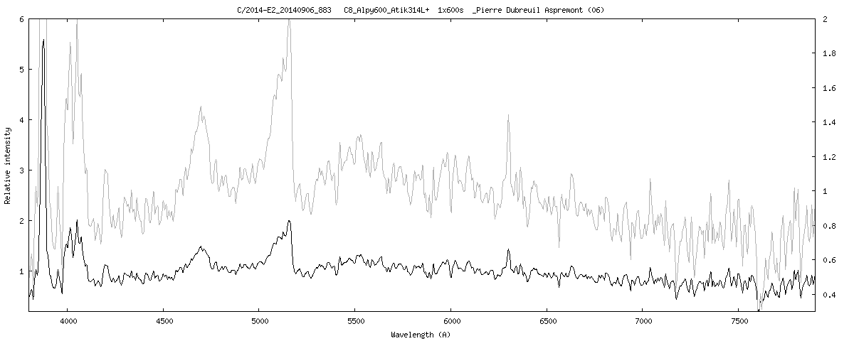

Ci-joint un spectre d'une image unique de 600s autoguidée sur le noyau (guidage sur fente pose de 4s) réalisé hier soir. Un ciel plutôt mauvais et une Lune bien présente ne m'a pas permis de prolonger la séance , donc voici le spectre à titre d'info uniquement.
Je n'arrive pas à utiliser les flat avec l' Alpy, j'ai tout essayé et je crois qu'il n'y a pas de solution !
C2014-E2_20140906_883_Pierre Dubreuil.png (12.7 KiB) Viewed 11024 times
