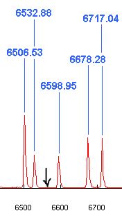

Voici le spectre du néon (d'après le graphe de Christian Buil) autour de Halpha (représenté par une flèche ici):
Tu peux afficher ton spectre du néon et le résultat dans ISIS (copie d'écran) pour qu'on se rende compte?

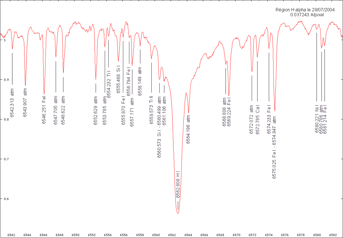

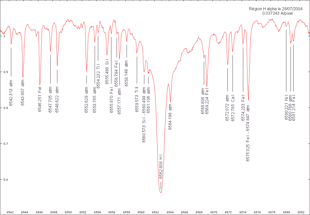

On peut aussi calibrer avec les raies atmosphériques:
Ouvrir le fichier profil, sélectionner à droite FWHM, choisir Raie en absorption.
Puis double clique droit à gauche de la raie et double clique droit à droite de la raie.
ISIS retourne plusieurs données, dont la position. Il suffit de noter la position de plusieurs raies, puis d'ouvrir l'onglet Dispersion.
Choisir Edition manuelle et rentrer chaque position de raie avec la longueur d'onde correspondante.
C'est à essayer...avant d'acheter une Atik 460 ;)
