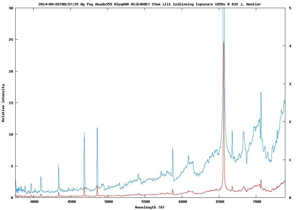

Ag Peg

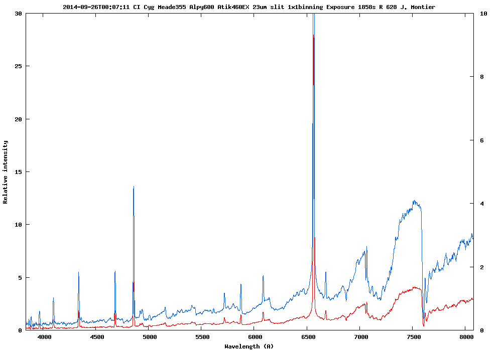

CI Cyg

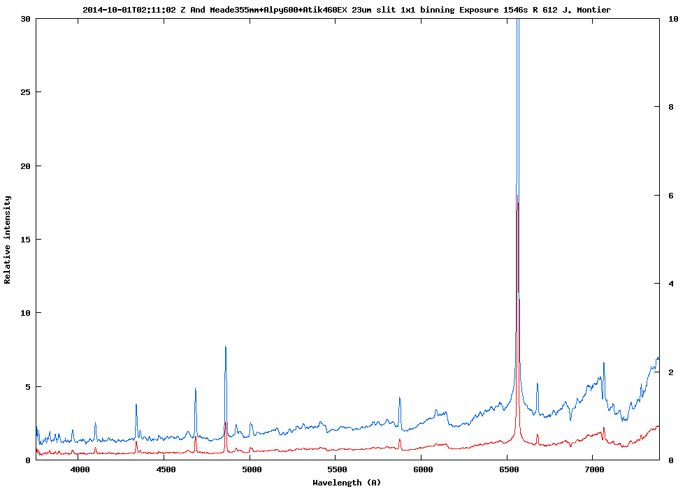

Z And
CI Cyg

Bonjour Vincent,
Content de voir tes spectres. Bien sûr, ils sont les bienvenus dans la base de données !
En ce qui concerne CI Cyg, l'aspect est troublant : trop de "raies" dans le vert !
Dans cette zone, les trois raies principales sont He I 5876, et [Fe VII] 5271 et 6087
Vers 6200, c'est clairement un cosme non retiré.
Sur la gauche de ce groupe de 3 raies, l'intensité de la raie vers 5600 m'étonne. Il y a [Ca VII] dans cette zone, mais *normalement* plus faible.
Amitiés,
Vincent Bouttard
Re: Some symbiotics
Post by Vincent Bouttard »
Bonjour François
Je vais effectivement jeter un coup d'oeil sur CI Cyg. J'avais remarqué aussi ce pic anormal vers 6200 et la raie surnuméraire par rapport au spectre de Jacques.
J'ai eu quelques soucis de calibration en longueur d'onde avec l'Alpy lors de la prise des spectres ; j'ai été obligé d'utiliser les raies de Balmer de l'étoile de référence pour calculer la dispersion et faire l'étalonnage au lieu d'utiliser le néon interne du module de l'Alpy.
Ces spectres sont à prendre avec des réserves. Je vais vérifier tout ça avant de les soumettre la prochaine fois.
Vincent

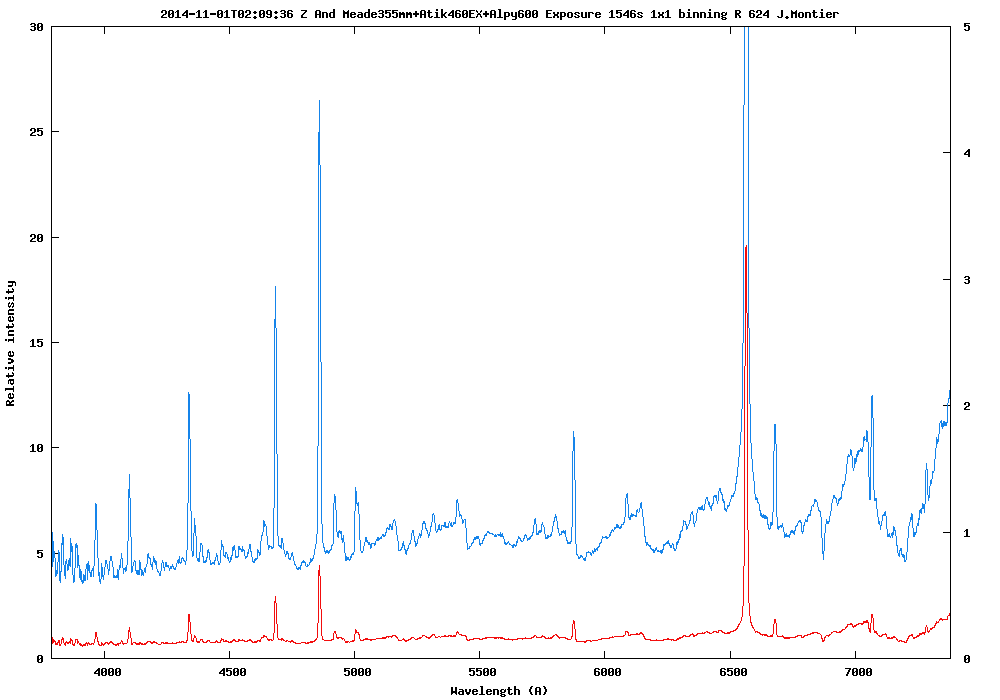

Z And on 2014/11/01

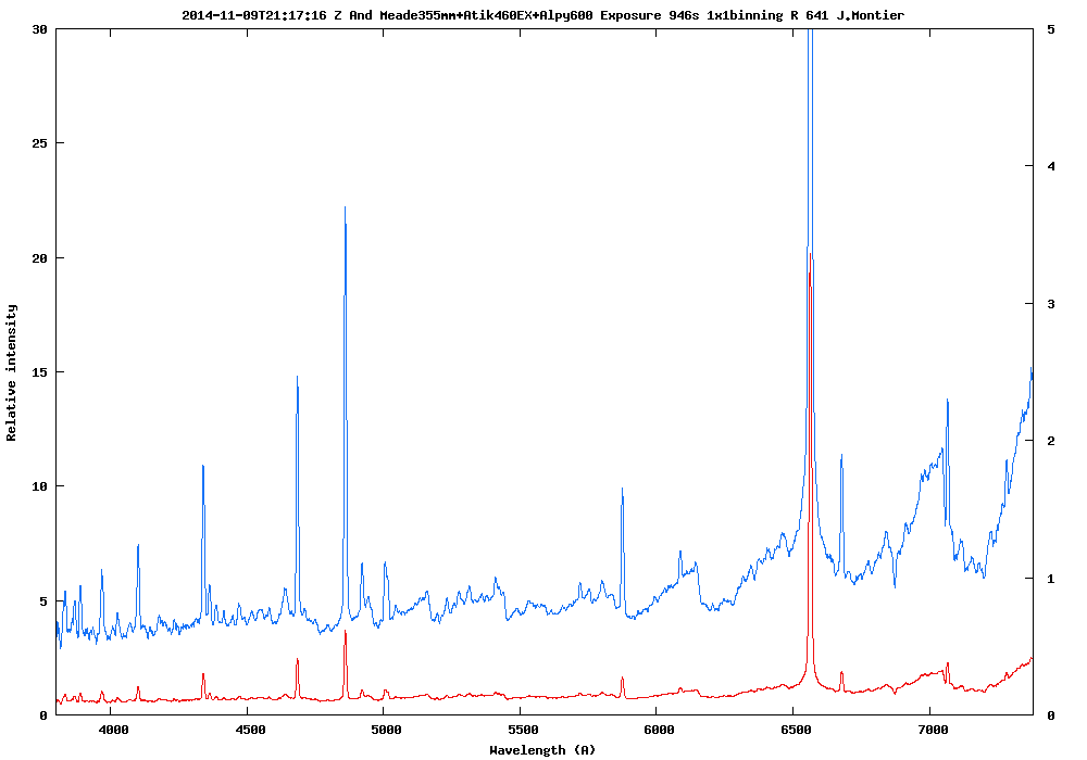

Z And

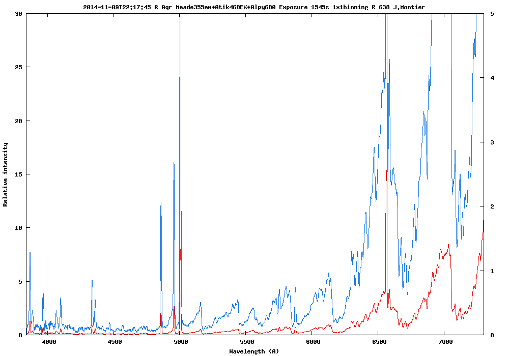

R Aqr
