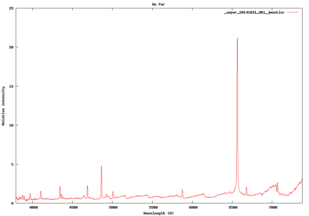

My purpose is to get temperature of the Ax Per hot component.
So i start from Ax Per spectrum

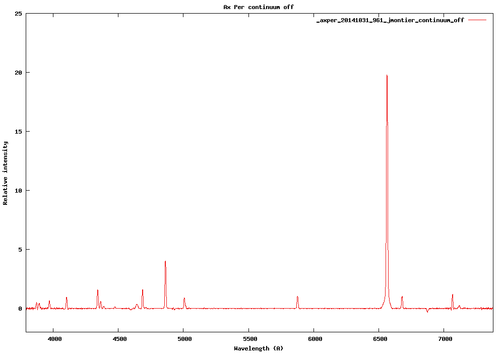

Then i substract the continuum

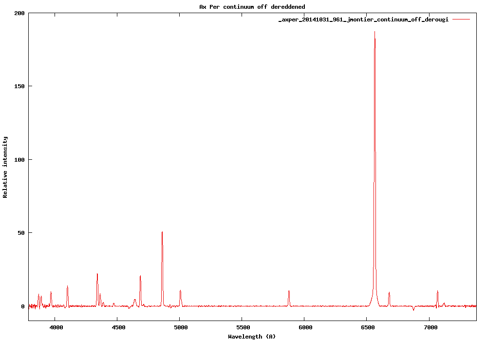

I found the colour exces E(B-V) = 0.27
http://www.astronomie-amateur.fr/feuill ... AXPer.html
I could deredden the spectrum with the Isis dereddening tool
The i could measure relative flux of HeI HeII and Hbeta lines with Fityk.
HeI : 4471A -> 18.71
HeII : 4686A -> 206.55
Hbeta : 4861A -> 524.13
Temperature can be computed by the formulas found on François's web site
http://www.astronomie-amateur.fr/feuill ... Cyg_2.html
http://articles.adsabs.harvard.edu/full ... .116..210I Iijima, T. 1982 p 214
T [K] = 10000*(19.37 * racine(K) + 5.13)
with K = 2.22 * F(HeII 4686)/(4.16 * F(Hb 4861) + 9.94 * F(He I 4471))
I found the temperature value : 136567 K ~ 136600 K.
Do you think that the method and value are correct ?
Thanks a lot for your advices
Best regards,
Jacques Montier

Bonsoir Jacques,
Cela parait trés correct
C'est l'ordre de grandeur des composants chauds dans les symbiotiques (combustion permanente de l'hydrogène provenant de l'étoile géante)
Murset (1991) donne T* = 105 000 K (mesure 1984)
Mikolajewska (1922) donne T* = 125000 K et 145000 K pour les périodes 1981-1982 et 1983-1986
Ce serait intéressant de faire les mesures sur les spectres depuis août
