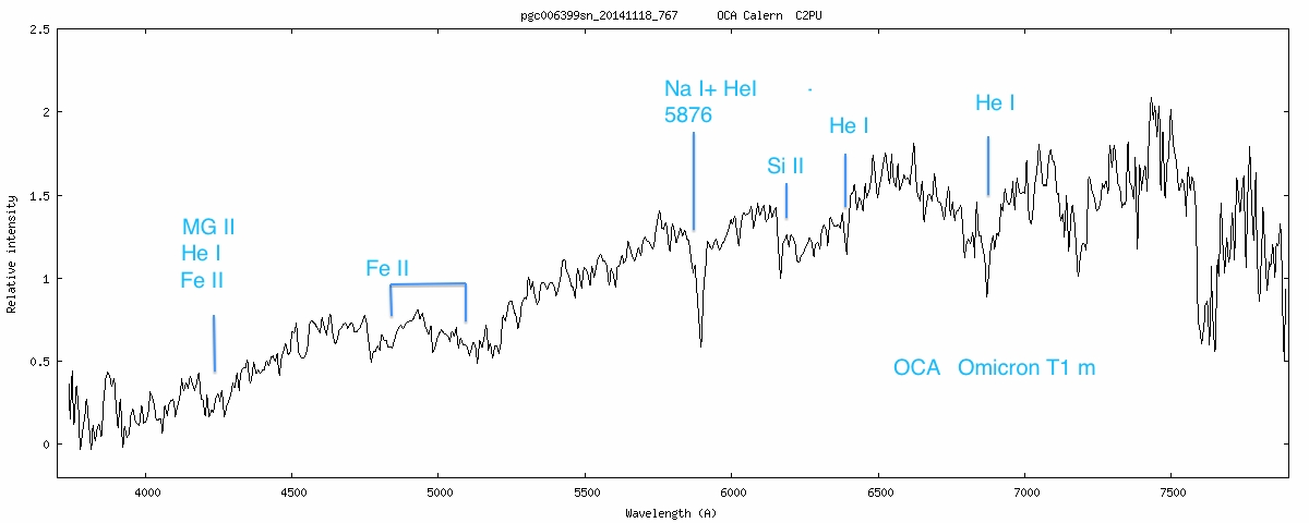

5 nuits au 1m du C2PU OMICRON OCA CALERN nous a permis de faires quelques cibles .
Suite à un ATEL diffusé hier soir nous avons interrompu notre programme pour tenter la SN avec Alpy600.
Avec un binning 4x4? un seeing plutot mauvais et une fente pas vraiment adaptée (50micron avec Alpy aurait été l'idéal !).
Nous avons retenté l'expérience ce soir en Bin2x2 et 3h20mn de pose avec un seeing moyen.
Un lien : http://gabalou.canalblog.com/archives/2 ... 63861.html
SN à suivre...
SN dans PGC006399 au C2PU OCA Calern avec Alpy600

Re: SN dans PGC006399 au C2PU OCA Calern avec Alpy600
Super !
D'après ce que j'ai noté l'objet est vers la magnitude 16.4, ça commence a être bien faible.
Le spectre de la galaxie a t il était soustrait (plus faible cependant que celui de la SN il semble) ?
Vous pouvez précise le setup, vous êtes au foyer du 1 m à quel F/D ?
Sur qu'une fente de 50 microns doit être plus efficace pour ce type de télescope.
Je suis particulièrement intéressé car nous commençons a exploiter (A. Klotz, ...) le T940 mm de Saint-Caprais
avec un Aply600 pour le moment (foyer f/3.6 en gros), ce serait bien de faire des comparaisons.
