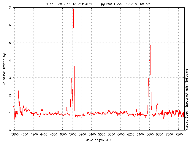

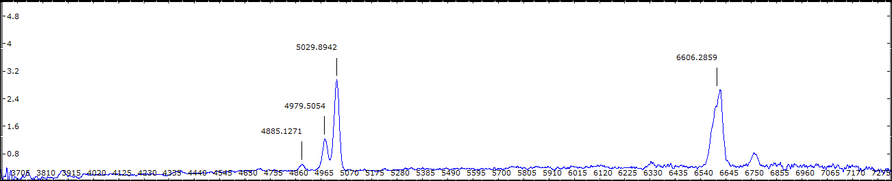

Décalage spectral M 77
Raies.......repos.....observées.......différence.......Km/s.......erreur
H béta.....4861.36...4885.............23.64.............1459.......28%
O III........4958.91...4977.............18.09.............1094.......-4%
O III........5006.84...5030.............23.16.............1388.......22%
Halpha....6562.86....6606.............43.2..............1975.......73%
dl/l=Vr/C Simbad: 1139,9 km/s

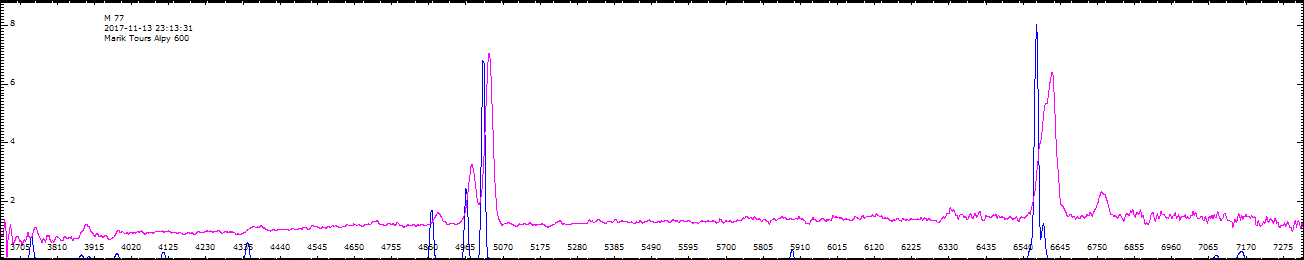

- Le profil divisé par son continuum
- m 77 sans continuum.png (7.13 KiB) Viewed 9026 times

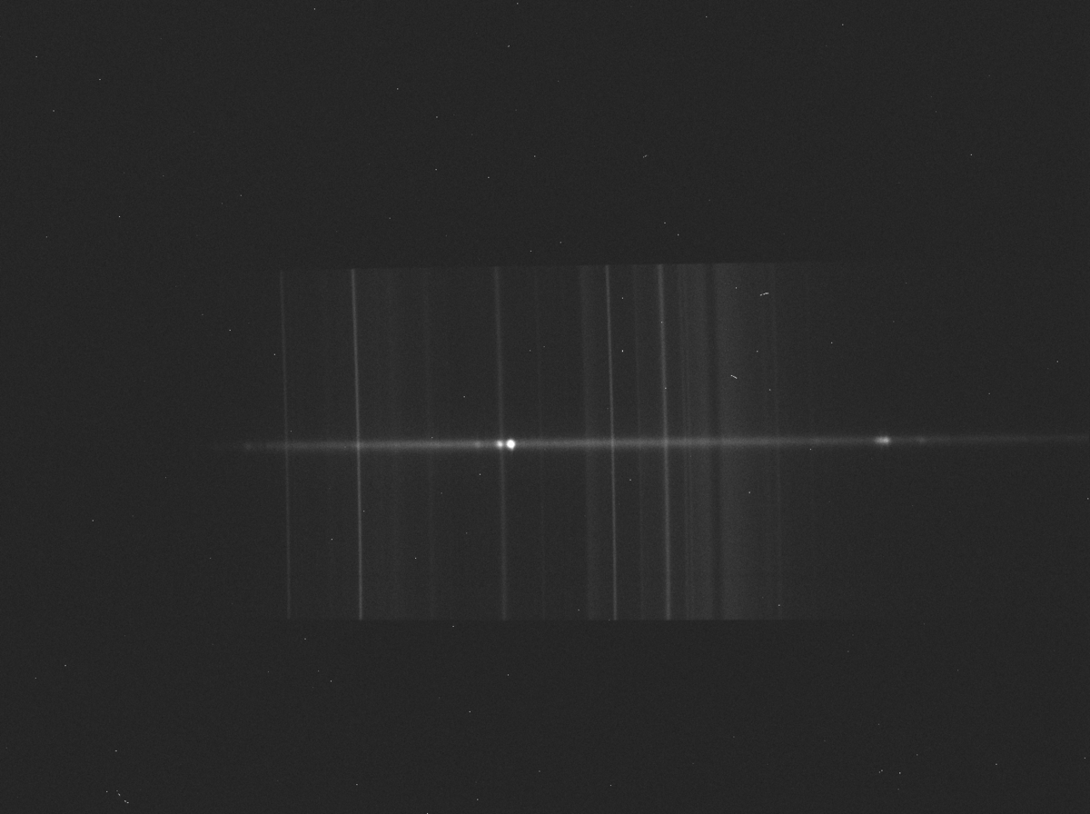

une brute d'une heure (Alpy 600 sur T60)
le spectre
on avait fait une vingtaine de galaxies pour illustrer la loi de Hubble

J'ai fait une comparaison avec le spectre de m 42 pris dans la même nuit et en effet, la raie h alpha est difficile à cerner sur m 77, évidente sur M 42.
spectres synthétisés avec visualspec
M 42 en bleu, m 77 en rose
m 77 en bleu
