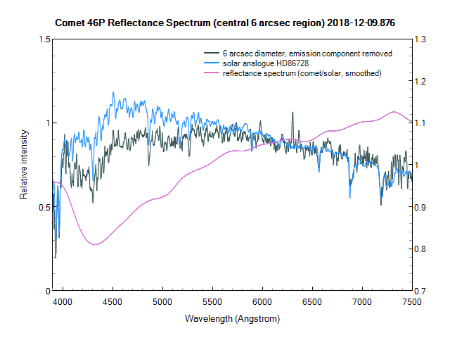

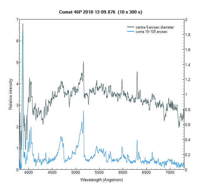

I have now approximately removed the emission component from the spectrum of the central 6 arcsec region and divided it by the spectrum of the solar analogue to reveal the reflectance spectrum of this region independent of the solar spectrum.
It looks similar to some asteroid reflectance curves. Since the central region is so condensed and from the images there does not seem to be much dust, is it just scattering from dust particles of characteristic size or is it possibly representative of the comet nucleus albedo ?

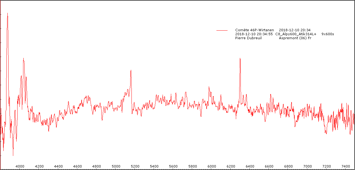

Hier soir j'ai spectrographier la comète depuis chez moi, avec C8 et Alpy Atik314L+
46P   C8_Alpy   9x600s  P. Dubreuil   Aspremont 06 Fr
46P-Wirtanen 20181210 Pierre Dubreuil.png (21.46 KiB) Viewed 18106 times
Bonne continuation !

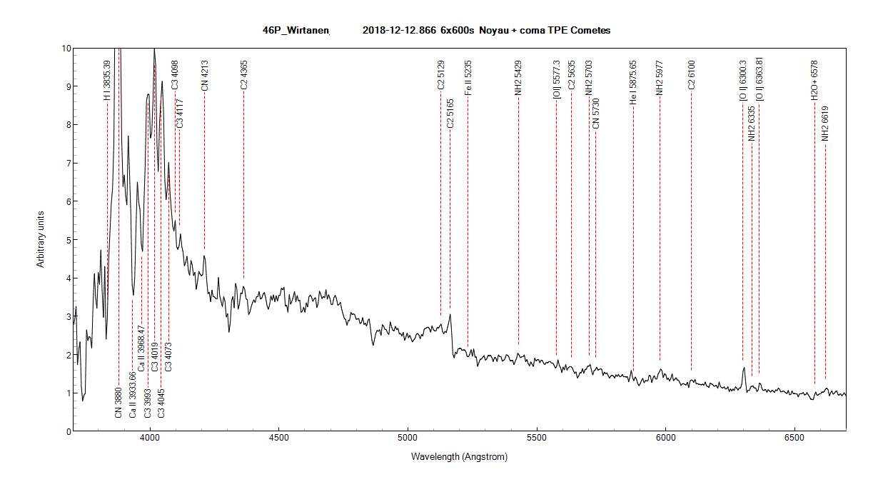

Un groupe de 3 élèves du lycée Pierre Forest (Maubeuge) étudient la comète 46P.
Ils ont obtenu (avec mon aide pour certains réglages) un spectre à moins de 2 heures du passage au périhélie.
Matériel: monture Neq6 - Alpy 600 - Atik CCD 460EXE, binning 2x2. Télescope du lycée: Celestron C8 sans réducteur (pas bon du tout pour le rapport signal à bruit !).
Conditions d'observation : pollution lumineuse de la ville au nord et l'est géographique (avec la contribution toute spéciale de 2 phares de signalisation de grues) et réverbération de la lumière sur une fine brume permanente. Capture sous coupole.
Protocole:
-Capture de spectres d'une étoile de référence (HD21686, A0V)
-Capture de spectres de 46P, 6x600s (autoguidage sur le noyau avec Atik Titan 2x2, poses de 2 secondes et délai de 1s).
-Capture de spectres du fond de ciel, 6x600s à 1 degré du noyau, dans le sens opposé à la queue de poussières, soustraction effectuée sur l'image 2D du spectre de 46P.
-Pas de mise à plus du continuum, pas de spectre de type solaire utilisé.
-Pour chaque cible, des flats sont utilisés (lampe tungstene).
L'image 2D est fort bruitée à partir de 4000 A et au-delà de 7000 A, sans surprise.
Certaines raies en émission sont bien sûres incertaines (basse résolution et faible S/N). L'avis de spécialistes serait la bienvenue.
Michel

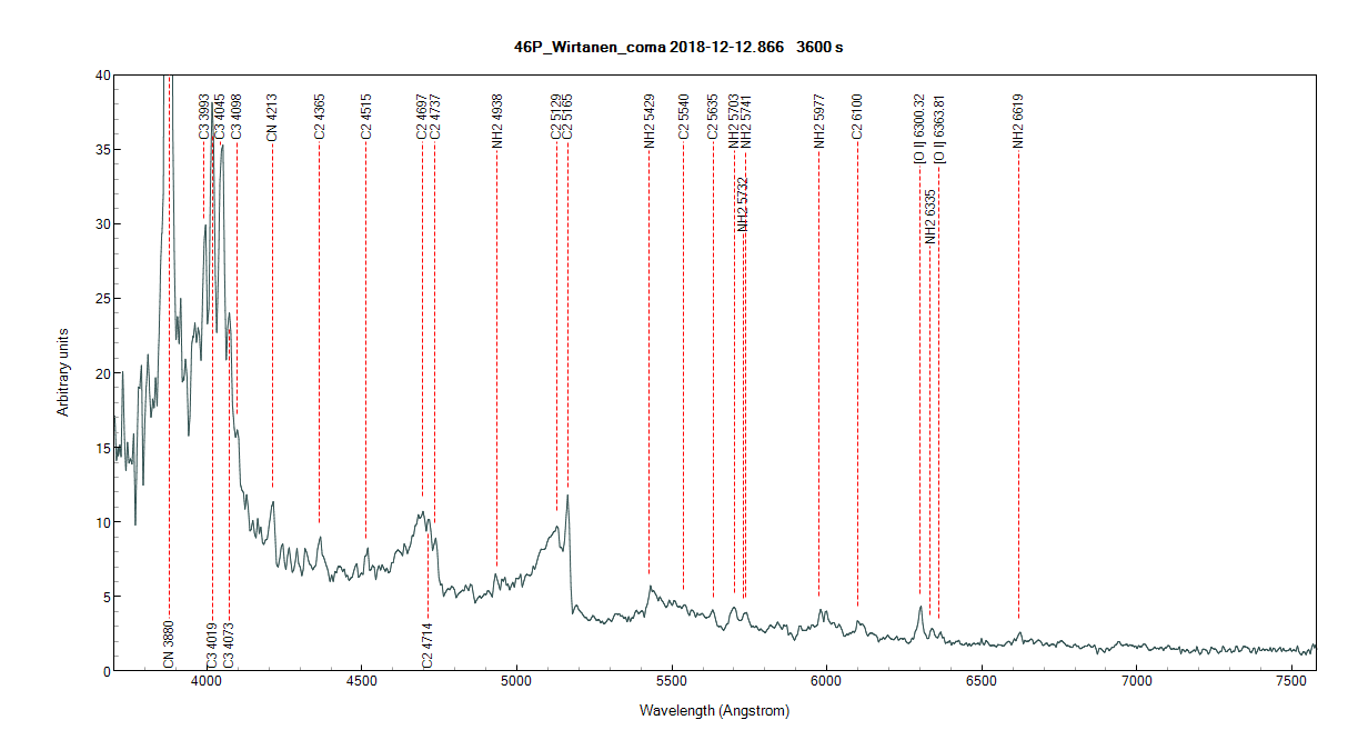

Hello Michel,
To get a good spectrum of the gas emission lines without most of the dust, I suggest measuring just the coma above and below the bright dusty central region. (You can use very wide binning zones which improves the SNR. Take spectra above and below and average them)
http://www.spectro-aras.com/forum/downl ... hp?id=5700

Merci Robin,
Voici le résultat (moyenne des 2 spectres évalués au-dessus et en dessous du spectre de réflectance et d'incandescence du noyau, en suivant tes indications).
Quelques raies restent à identifier dans le bleu (en particulier entre 4213 A et 4265 A, s'il s'agit bien de raies !)
H20+ 6578 A n'est pas détectée (ce qui n'est pas surprenant au regard du faible S/N). La bande CN vers 3870-3880 A est particulièrement intense lors de l'observation.
Michel
